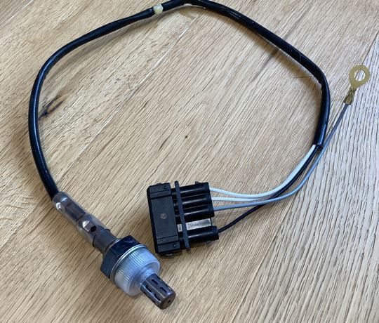

    Dzień dobry.
    Po wizycie "nieznajomych" i pozbyciu się katalizatora zostało tylko takie gniazdko sondy lambda w Passacie B4 2.0 2E gru/93rok:
    VW Passat B4 2.0 93r. - Sonda lambda 4 zamiast 3 przewodowej?
    Przez przeoczenie zakupiłem taką sondę NTK OZA750-EE2 z 4 przewodami:

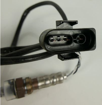

    natomiast wcześniej była zainstalowana jak teraz dokładnie sprawdziłem
    OZA446-E42
    Wnioskuję, że sondy różnią się tym (oprócz gniazda), że przewód masy (to jest chyba ekranowanie sygnału sondy) w tej OZA750-EE2 idzie do samej obudowy sondy, natomiast w OZA446-E42 jest wyprowadzona końcówka z oczkiem do przykręcenia do masy pojazdu.
    Moje pytanie jest takie czy mogę wykorzystać OZA750-EE2 do mojego pojazdu (po adaptacji gniazda oczywiście)?
    Z góry dziękuję za podpowiedź.
    #2 19586884
    grala1
    Specjalista grupy V.A.G.
    To nie jest żaden ekran.
    Tutaj (3 przewodowa) masa dla sygnału idzie przez układ wydechowy. Jak wiadomo połączenia tam rdzewieją i ta masa nie jest pewna przez to dołożyli osobny (czwarty) przewód z masą by nie było przekłamań na odczycie z przewodu sygnałowego.
    Czy te sondy się różnią to tego nikt Ci nie powie.
    Gdyby sondy różniły się tylko przewodami to robili by tylko jedna wersję i zmieniali tylko wtyczki.
    Elektrycznie będzie pasowała, wystawczy zamienić wtyczki tylko tam przewodów nie polutujesz, trzeba zarabiać złączki.
  • #3 19588021
    kuhnro2
    Dziękuję grala1.
    Czyli rozumiem, że mogę podłączyć tą czteroprzewodową.
    To jest sonda dla passata B4 od 07/1994 a mój jest 12/1993, więc myślę, że tam rewolucji w zmianie technologii nie ma.
    Masa jest tym przewodem masowym doprowadzona do samej obudowy sondy.
    Nie bawiłbym się w to, tylko sprzedawca mało chętny na zwrot.
    Proszę o zalecenia co do zarabiania przewodów.

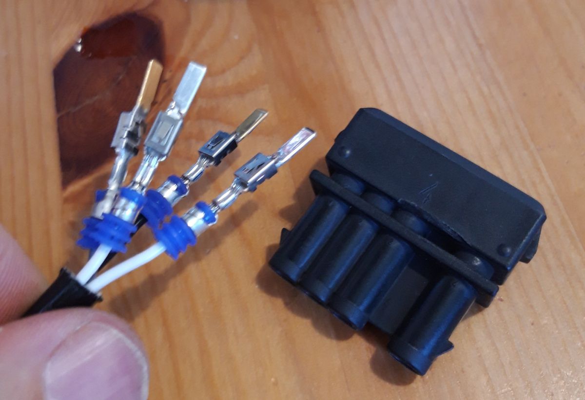

  • #4 19595298
    kuhnro2
    Dla potomnych - po uważnym rozwaleniu gniazda i wydłubaniu konektorów z przewodami z gniazda:
    wyciągnięte konektory pasują do gniazda sondy OZA446-E42. Tym samym nie trzeba przykręcać przewodu masowego do silnika gdyż ten leci do samej sondy.
    Zobaczymy jak ta sonda będzie się spisywać w pasku z sondą 3 przewodową.
