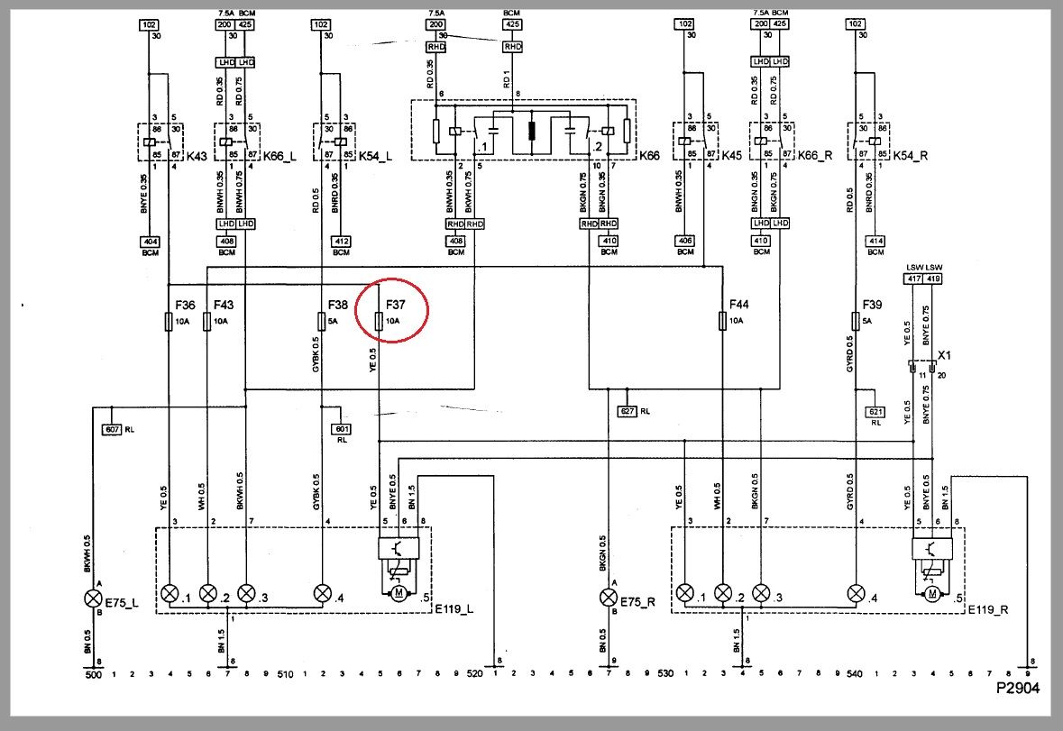

    Corsa C 1.2 przestała działać regulacja wysokości świateł. Przy załączonych światłach i kręceniem potencjometru cisza.
    Silniczki zintegrowane z obudową.
    Wtyczka jest wspólna. Sprawdziłem napięcie na zaznaczonych 3 pinach one chyba odpowiadają za zasilanie i sterowanie silniczkiem? Brak napięcia względem masy.
    Bezpieczniki wyglądają na sprawne.
    NIe wiem który odpowiada za to sterowanie chyba nr. 37 tak?
    Tak
    Jak nie masz pewności które to piny to włączaj światła i patrz na których pojawia się napięcie. Mając schemat masz ułatwione zadanie

    Witam, ponownie. Dokonałem pomiarów.
    Na pinie 5 jest +12v, na 8 jest GND.
    Na pinie 6 brak napięcia regulacji.
    Co można jeszcze sprawdzić? Czy nap. regulacji wychodzi bezpośrednio z potencjometru pod wyłącznikiem świateł, czy ze sterownika?

    Sprawdź jeszcze bezpiecznik F24 (5A). On jest od:
    - sterowania poziomem reflektorów,
    - sterowaniem poziomem podświetlenia przyrządów,
    - sterowaniem oświetlania kabiny,
    - sterowaniem światłami przeciwmgłowymi.
    [Schemat poz. 400-420]
    Przy okazji sprawdź bezpiecznik F3 (7,5A) - on też ma związek, ale chyba tylko (w tym temacie) z podświetleniem tego panelu.
    Jeżeli to nie pomoże, to chyba trzeba by sprawdzić pokrętło regulacji oraz przejście od niego do wtyczki reflektorów.

    Nagle ni z stąd ni zowąd pojawiło się napięcie regulacji (pin 6). Wynosi od 1.2-0V czy to jest dobrze?
    Reflektor rusza się minimalnie.
    Jeden silniczek zaczął brzęczeć drugi wygląda na martwy.

    Rozumiem, że pin 6 od wtyku do reflektora (a ściślej od 2 reflektorów)? Sprawdzaj też za każdym razem pin 8, czy ma przejście do masy pojazdu.
    Więc wygląda to na regulator (lub wtyki/przewody), ruszaj nim i mierz napięcie. Moim zdaniem 1,2 V to mało, na logikę powinno być 12 V/3 = 4 V, czyli 0; 4; 8; 12 V przy różnych położeniach, ale mogę tu gadać głupoty.
    Przy okazji zapytam, czy nie miałeś wody w kabinie przy sprzęgle (właśnie w rejonie tego regulatora)?

    Nic tylko wyjąć ten regulator z pokrętłem w kabinie i przetestować:
    - pin 8, żółty 0,5 mm2 = 12 V,
    - pin 7, brąz-żółty 0,75 mm2 = napięcie regulacji, równe napięciu pinu 6 od lampy, w zakresie 0-12 V,
    - pin 1, brąz 0,5 mm2 = GND.
    W tym samochodzie ten przepust, wg mnie, to przyczyna większości usterek elektryki. Też się akurat z tym zmagam, dlatego zainteresował mnie ten temat.
