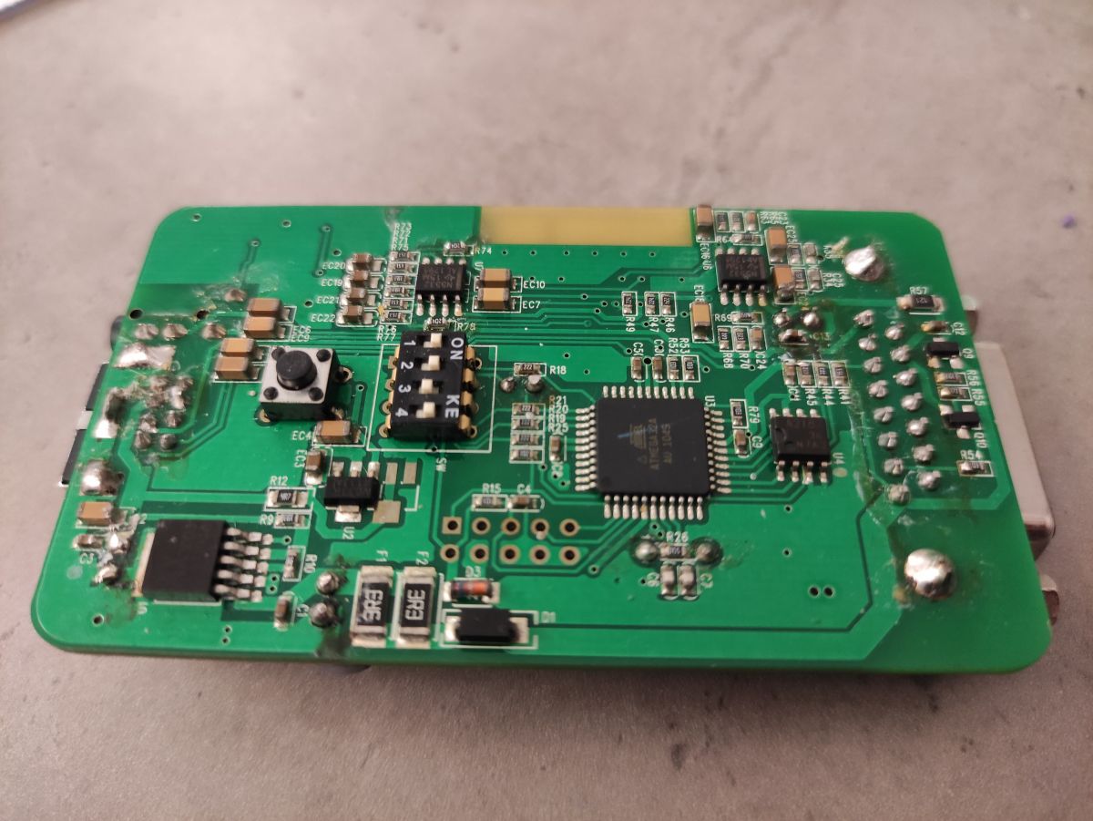

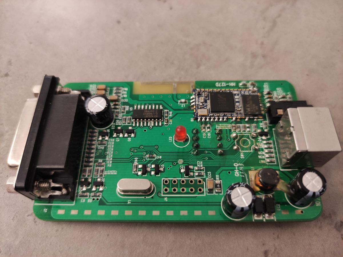

    Cześć, od pewnego czasu borykam się z problemem przerywania odtwarzanego przez bluetooth dźwięku. Sprzęt to emulator zmieniarki Peiying PY-EM04, podłączony do standardowego radia w Hondzie Civic VIII. Zazwyczaj po odpaleniu auta przez jakieś 30 minut jest okej, po czym następuje "rwanie dźwięku" przez ok. 1 minutę i wraca do normy na minutę i znów rwie. Dzieje się to na różnych telefonach i różnych aplikacjach, więc ten element wykluczam. Zakładam że winna tego stanu rzeczy jest jakaś część elektroniczna na pcb owej zmieniarki, być może znajdzie się ktoś kto miał podobny problem, bądź posiada wiedze gdzie szukać problemu. Poglądowo załączam zdjęcia płytki.

    Witaj,
    Na początku spróbował bym na tym układzie znaleźć jakiś stabilizator napięcia, spróbować go podmienić, przypuszczam że po prostu następuje spadek napięcia.
    Oczywiście sprawdź też profilaktycznie wszystkie kostki przy radiu, przy tym urządzeniu..
    Dobrze by też było aby udało Ci się np. Telefonem nagrać film i uchwycić to rwanie dźwięku, po tym może cos więcej byśmy byli w stanie powiedzieć..
