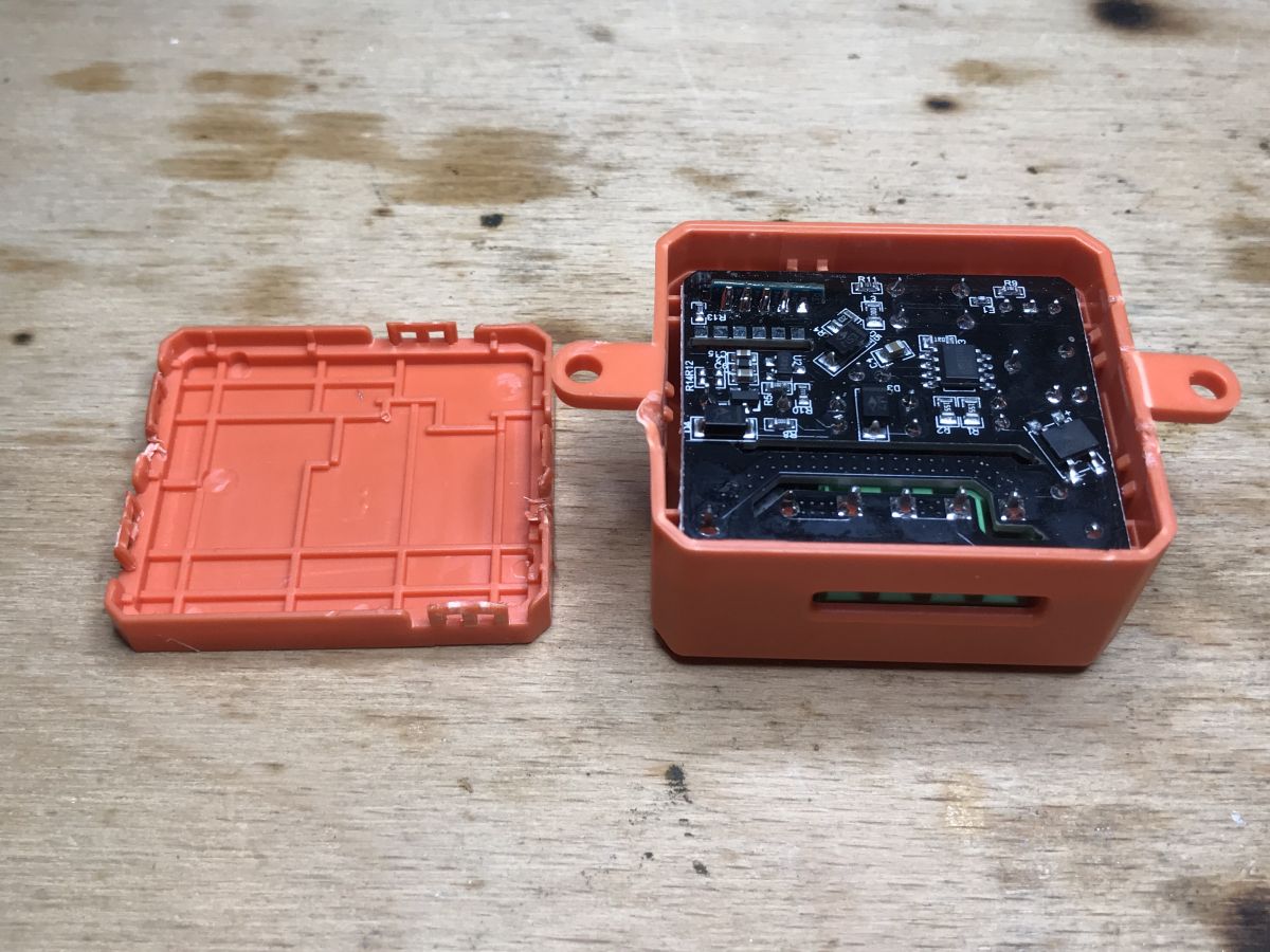

    Teardown RR400ZB/TS011F
    Pora zajrzeć do środka. Obudowę jest dość ciężko otworzyć, trzeba ją podważyć dwoma płaskimi śrubokrętami:
    Dopuszkowy włącznik/przekaźnik RR400ZB/TS011F Zigbee - test, schemat Dopuszkowy włącznik/przekaźnik RR400ZB/TS011F Zigbee - test, schemat
    Potem płytka z elektroniką już wypada ze środka.
    Rzeczywiście nie ma transformatora. Zasilacz jest beztransformatorowy, oparty o OB2222MCP.

    Warto zwrócić uwagę też na diody. Są tam diody o kodzie M7 (1N4007) oraz jedna szybka (kod ES1J). Ciekawe, jaką rolę ma ta szybka? Na schemacie się wyjaśni:
    Wierzch. Przekaźnik to RJ-SS-105DM1 na 5V:
    Za komunikację odpowiada moduł ZS2S:
    ZS2S to moduł produkcji Tuya oparty o EFR32MG21A020F768 (32-bitowy, rdzeń Arm Cortex-M33, 80MHz, 768KB Flash, 64KB SRAM).
    Bezpiecznika tu nie widzę, ale jest warystor ochraniający wejście przed przepięciami, 07D471K:
    Dławik od filtru pi z wejścia (wyjaśni się to na schemacie):
