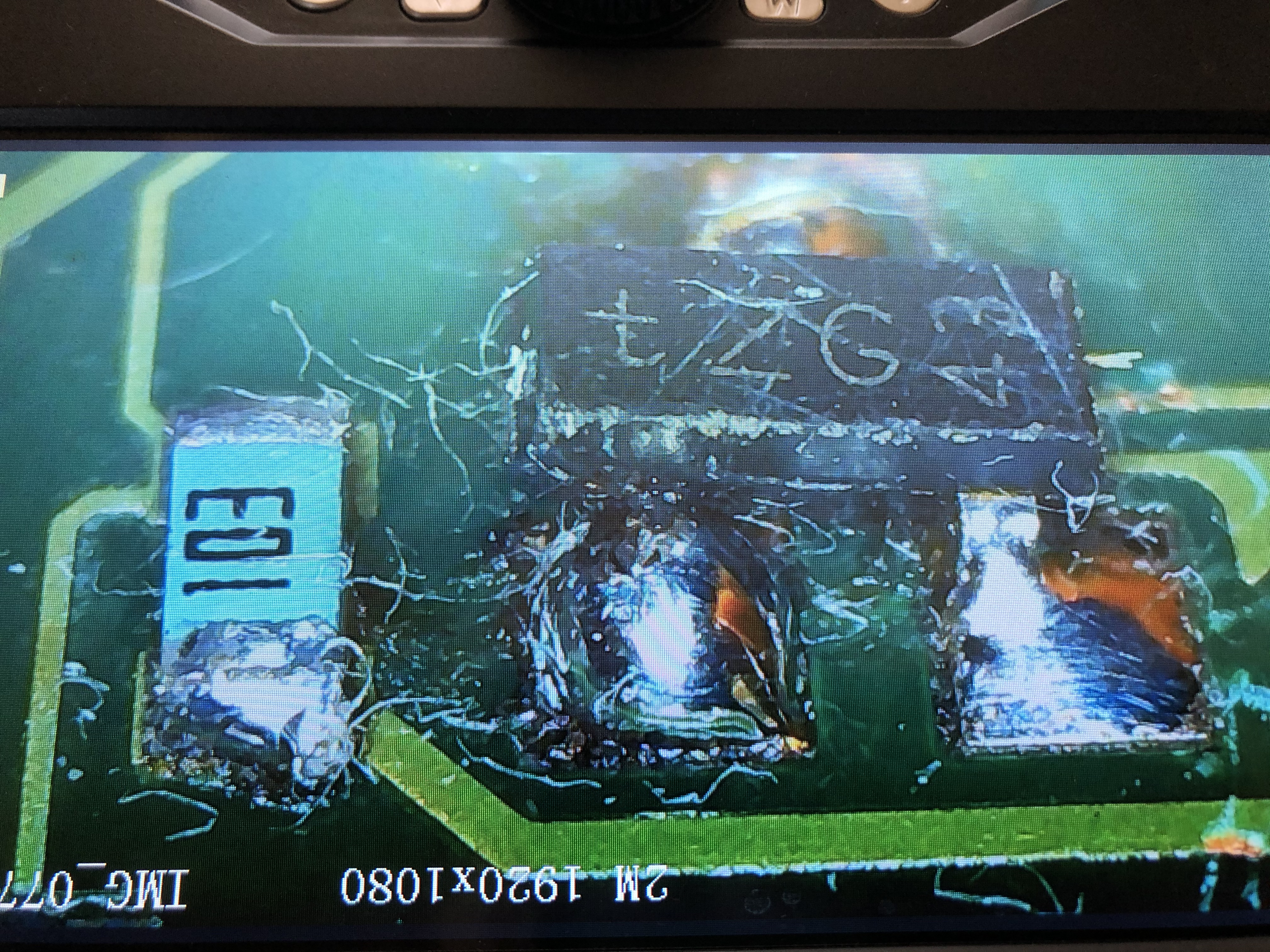

Odszyfrowanie kodu elementu SMD tZG 43 z ugnitą nóżką

    Dodam jeszcze, że element pochodzi z płyty głównej sterownika silnika Audi q7 3.0 4L0? W skutek intensywnego mycia auta na myjni najprawdopodobniej odpowietrznikiem dostała się woda. Następnie po jakimś czasie nóżka zgniła, i auto nie chciało zapalić pokazywał się błąd esp. Pomogło przelutowanie i implant na nóżkę elementu.
    Co to właściwie jest tranzystor czy dioda?

    Czy ktoś jest w stanie pomóc odnaleźć mi ten element bądź zamiennik?

  • #7 19597172
    andrewxxx12
    lukashb napisał:
    https://www.el-component.com/images/bipolar-transistor/ktn2222as-pinout.jpg
    Witam bardzo dziękuję już jakieś światelko w tunelu 😀
