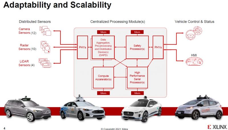

    Willard Tu z firmy Xilinx zapytany został o to, jak różne czujniki zachowują się z różnymi rodzajami przeszkód (systemy FPGA firmy Xilinx są wykorzystywane przez niektóre firmy motoryzacyjne do przetwarzania danych z tych czujników). Na przykład przewaga radaru nad systemami wizyjnymi polega na tym, że radar może bez problemu penetrować deszcz czy mgłę, nawet jeśli warunki te mogą ograniczać zasięg systemu radarowego. Tymczasem "błoto jest jednak wyjątkowe" - mówi Tu. Radar może łatwo penetrować wyschnięte błoto, "ale mokre błoto? Woda jest przewodnikiem i może poważnie zniekształcać sygnał" - podsumowuje Tu.

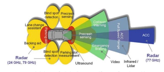

    Koszmar czyszczenia samochodu z sensorami ADAS
    Na powyższym rysunku znajduje się schemat pokazujący, jak wiele kamer, radarów i lidarów może się nawzajem uzupełniać. Niektórzy producenci pojazdów badają wszystkie trzy, wielu próbuje ustalić, czy wystarczy implementacja dwóch z trzech systemów (i w jakiej kombinacji są one najbardziej niezawodne). Niewielu innych niż Tesla rozważa pojedynczy typ czujnika. "Ja? Uważam, że najlepiej jest użyć dwóch rodzajów" - komentuje Tu -"Lidar i radar dobrze sobie radzą z odległością. Kamera jest dobra do rozpoznawania koloru - lidar i radar nie mogą tego zrobić. Z drugiej strony lidar może czasami odczytać znak, jeśli jest na nim obecnych wystarczająco dużo krawędzi". Zawsze oczywiście istnieje pewien kompromis między kosztami a osiąganymi parametrami i niezawodnością. "Większość firm samochodowych chce mieć kamerę. To tanie i łatwe. Potem dopiero dodaje się może lidar albo radar..." Jednakże decyzja jest bardziej skomplikowana niż wybór czujnika lub jego kombinacji, jak twierdzi Tu.
    Im więcej danych z czujników zbiera pojazd, tym większa jest wymagana moc do przetwarzania tych danych. Ale producenci samochodów mają dużą swobodę w równoważeniu ilości gromadzonych danych z mocą przetwarzania, którego potrzebują, z wyrafinowaniem swojej sztucznej inteligencji. "Kluczem jest dobra sztuczna inteligencja" - powiedział Tu. "Chodzi o to, że wyrafinowana sztuczna inteligencja może zrobić więcej, niż można by się spodziewać, przy minimalnych danych".
    Do tego właśnie zmierzają inżynierowie korzystający z lidarów i radarów, gdy twierdzą, że sztuczną inteligencję można wykorzystać do kompensacji częściowo zasłoniętych czujników. Podobnie do sposobu, w jaki sztuczna inteligencja może funkcjonować ze stosunkowo niewielką ilością danych, sztuczna inteligencja może zostać wykorzystana do rozwiązania problemu uzyskiwania okresowo mniejszej ilości danych, przy odpowiednim przeszkoleniu.
