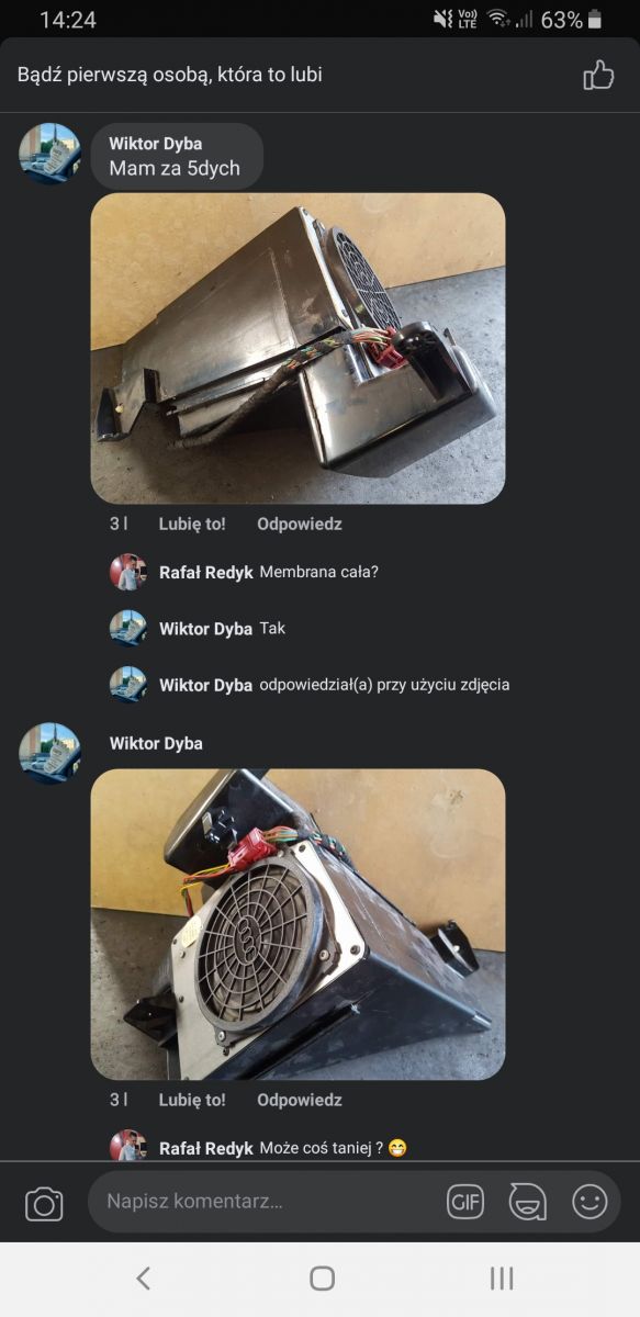

    Witam. Chciałbym wymienić głosnik basowy a w zasadzie wywalić całą orygnalną
    nazwijmy to "skrzynkę" basową która znajduje sie w nadkolu gdyż dawno przestało to grać jak powinno a z głośnika zostały tylko farfocle. Po wymontowaniu całości z auta okazało sie że siedział tam oryginalnie głośnik dwucewkowy 13 cm 2x3 Ohm. Teraz chciałbym wrzucić jakis lepszy basowy głosnik o średnicy 20 cm i zrobić obudowe z MDF. Pytanie brzmi czy mam szukać również głośnika dwucewkowego czy może być jednocewkowy tak żeby to zagrało na oryginalnym wzmacniaczu i dało efekt lepszy niż w oryginale.
