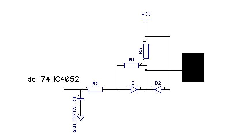

    Płyta Mastercook I4DE64ZS.
    Podobno zaczęło się od problemu z włączeniem jednego z prawych pól - czasami się nie włączało.
    W obecnej chwili jest tak, że pole w prawym dolnym rogu nie da się włączyć w ogóle - nie reaguje na włącznik, natomiast przyciśnięcie każdego innego przycisku powoduje wydanie tylko dźwięku sygnalizacji. Pole w prawy górnym rogu działa prawidłowo.
    Sprawdziłem całość modułu pod kątem tranzystorów, kondensatorów, zasilania elektroniki - wszystko wygląda dobrze. Płyta nie zgłasza żadnych błędów.
    Przy starcie (po podłączeniu do zasilana) wyskakują komunikaty, co do których nie mogę nigdzie znaleźć informacji.
    I tak:
    Na sprawnej lewej części jest : A9; 2F; 55; A2;
    Na częściowo sprawnej prawej części jest tak: A1; 1F; 56; A2 (A1 i 1F jest w części która nie reaguje).
    Może ktoś nakieruje gdzie szukać usterki, albo gdzie szukać schematu pod to ?
    Na module sterowania jest 74HC4052D (2 sztuki - jeden na jedno pole obsługuje sensory), trochę drobnicy i pod naklejką jak mniemam że jakiś procesor.

    Dzięki koledze KHRIS udało się naprawić płytę.
    Podmiana moduły mocy nie dała efektu, ale posiadając druga płytę sterowania - uszkodzoną.
    Udało się na zasadzie porównania sprawdzić zachowanie poszczególnych stron sterowania umiejscowić uszkodzenie w postaci kondensatora znajdującego się w sekcji przycisku odpowiedzialnego za załączenie uszkodzonego pola. Po wymianie kondensatora oraz na wszelki wypadek tranzystora (na mierniku był dobry) sekcja zaczęła działać prawidłowo.
    Zniknęły również komunikaty wyświetlające się podczas podłączenia płyty do zasilania.
    PS. Małe sprostowanie do powyższego opisu.
    Powyżej pisałem o tranzystorze, ale po dokładnym przyglądnięciu się wygląda to na podwójna diodę BAV70S - A4t
    Wygląda, że jest to tak robione (D1 i D2 - BAV70S)

    Piszesz o wymianie uszkodzonego kondensatora czy to jest ten na schemacie C1?
    Ten element jest na płytce od dotyku?
  • #12 19618536
    madamsz1
    Poziom 41  
    Tak, w taki sposób (jeżeli nie pomyliłem nic na schemacie :) ) jest robiony dotyk.
