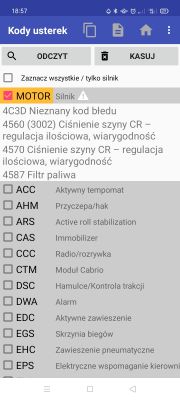

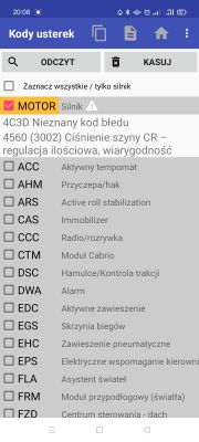

    Mam problem z BMW e60 3.0d 231KM 2006r - błąd ciśnienia na szynie CR- 4560 (3002).

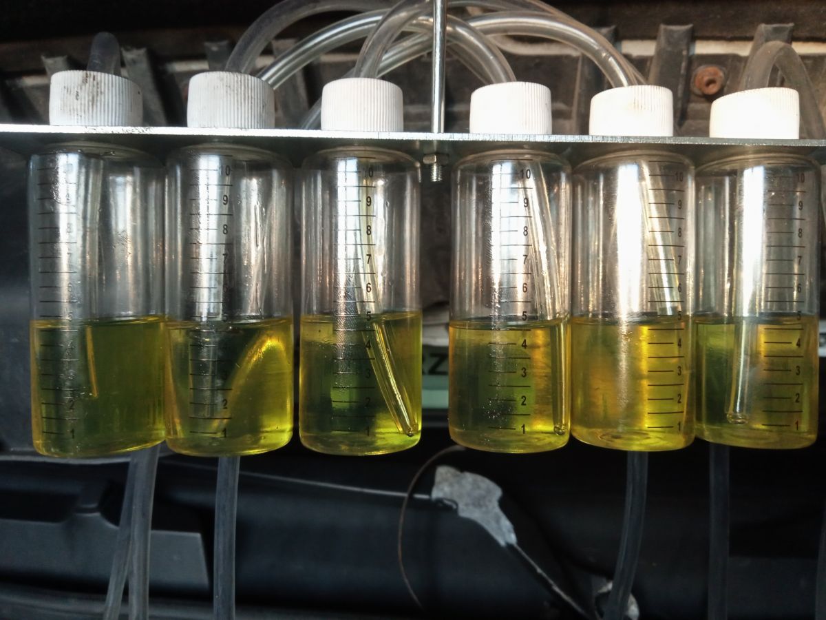

    Pojawia się on przy wyższych obrotach np 3000 lub przy redukcjach biegów w okolice tych obrotów i powoduje on tryb awaryjny, ale nie zawsze zwykle w najmniej spodziewanym momencie np wyprzedzanie czy szybkie włączanie się do ruchu. Nie ma problemu z odpalaniem ani z mocą podczas zwykłej jazdy. Zrobiłem próbę przelewową na rozgrzanym silniku, przez 10min naleciało do wszystkich menzurek prawie równa ilość paliwa załączam zdj (4.5ml-5ml). Nagrywałem też pomiar ciśnienia szyny CR i w momencie wskakiwania trybu awaryjnego ciśnienie się pokrywa niestety nie mogę wstawić filmiku z pomiaru. Filtr paliwa wymieniałem kilka razy na różne marki.

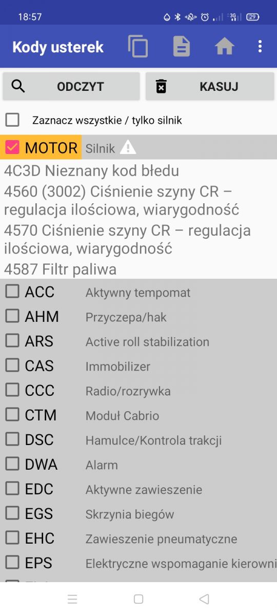

    Doszły nowe błędy 4570-Ciśnienie szyny CR i 4587 Filtr paliwa. Ciśnienie na szynie się nie pokrywa, pokazuje np żądane 1600 a rzeczywiste 1200 jednostek. Skoro błędy zaczynają się od początku układu paliwowego to drogą dedukcji problem leży gdzieś na linii zbiornik paliwa a filtr. Po drodze chyba tylko pompa i jakiś podgrzewaczy czy coś w tym stylu przy filtrze paliwa. Błąd ciśnienia na szynie CR i tryb awaryjny BMW e60

    decybel91
    Niedobór ciśnienia paliwa wskazuje na pompę wtryskową. Bosch?

  • #13 19621828
    decybel91
    Jeśli faktycznie ciśnienia paliwa się nie pokrywają pod obciążeniem to pompa wtryskowa. Kilka tych Boschu wymieniałem.
