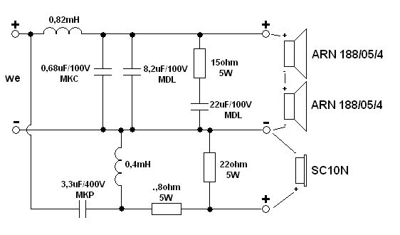

    Witam posiadam zwrotnice w kolumnach z tego schematu jeśli sie nie mylę użytkownika --killer-- , działały bez problemu przez jakieś 7 lat natomiast w jednej z kolumn przestał grać głośnik wysokotonowy, głośnik sprawdzony działa bez problemu, wzmacniacz również więc problem na pewno tkwi w którymś z elementów zwrotnicy, od czego powinienem zacząć, nie będę ukrywał że mam dość ograniczony dostęp do niej (musiałbym odklejać fornir i odkręcać spód kolumny a chciałbym uniknąć tego, wiem mój błąd przy montażu ale nauczka na przyszłość), wszystkie elementy z góry wyglądają jak nowe (żadnych objawów przepalenia czy luzów, wszystko było zalane klejem na gorąco, może tu jest problem) wszystkie elementy zwrotnicy są firmy jantzen audio. Serdecznie pozdrawiam i z góry dziękuje za wszystkie porady.

    trojan 12
    Stawiał bym na 3,3 mikro. Do zwrotnicy nie dojdzie po odkręceniu niskotonowych?

    Dziękuję za odpowiedź. Niestety nie dojdę przez otwory głośnikowe, kolumny wys 140cm a głośniki na górze, dostęp jedynie przez tunel br z przodu i terminal z tyłu, nie chciałbym wycinać któregoś z elementów od tak, stąd moje pytanie dostęp jako tako do przelutowania mam,.
    W złączniku zdjęcie całości sprzed paru lat ( jestem w delegacji i mam chwilę czasu na różne dyskusję ;)), jeśli chodzi o wzmacniacz o którym nie wspomniałem a może to istotne to jakiś niemiecki uniwersum (modelu nie pamiętam) o mocy 100W przy 8ohm.

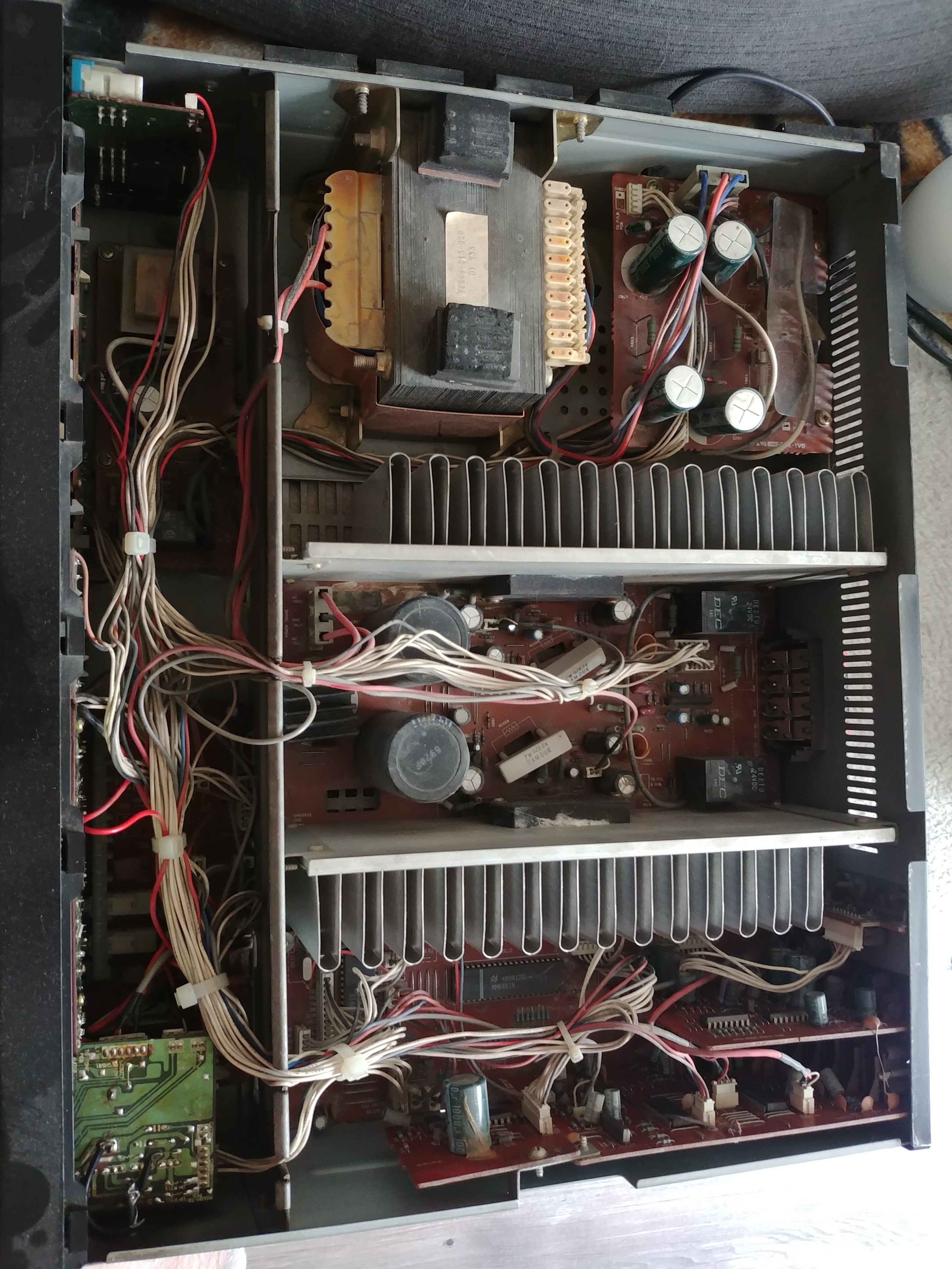

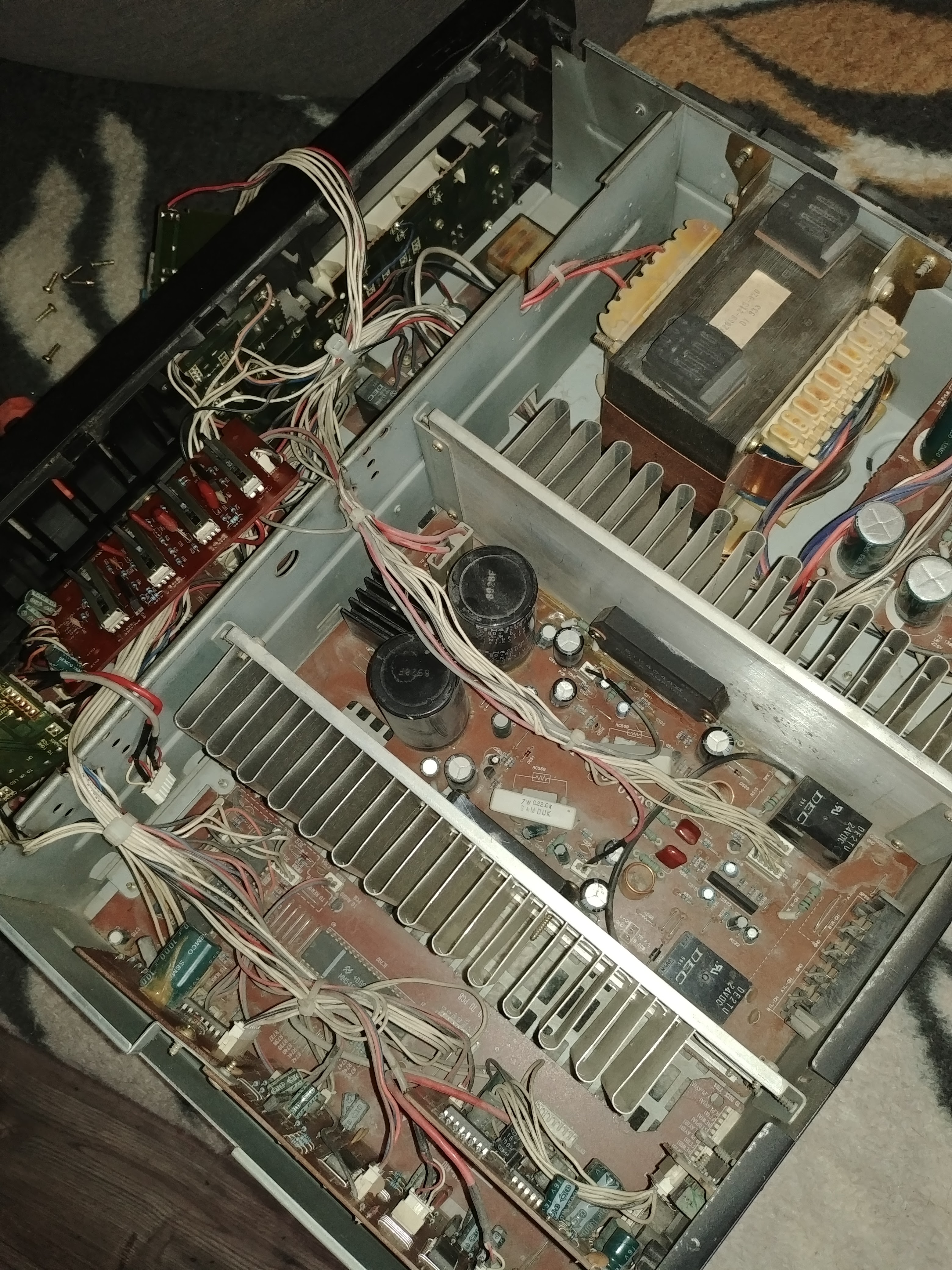

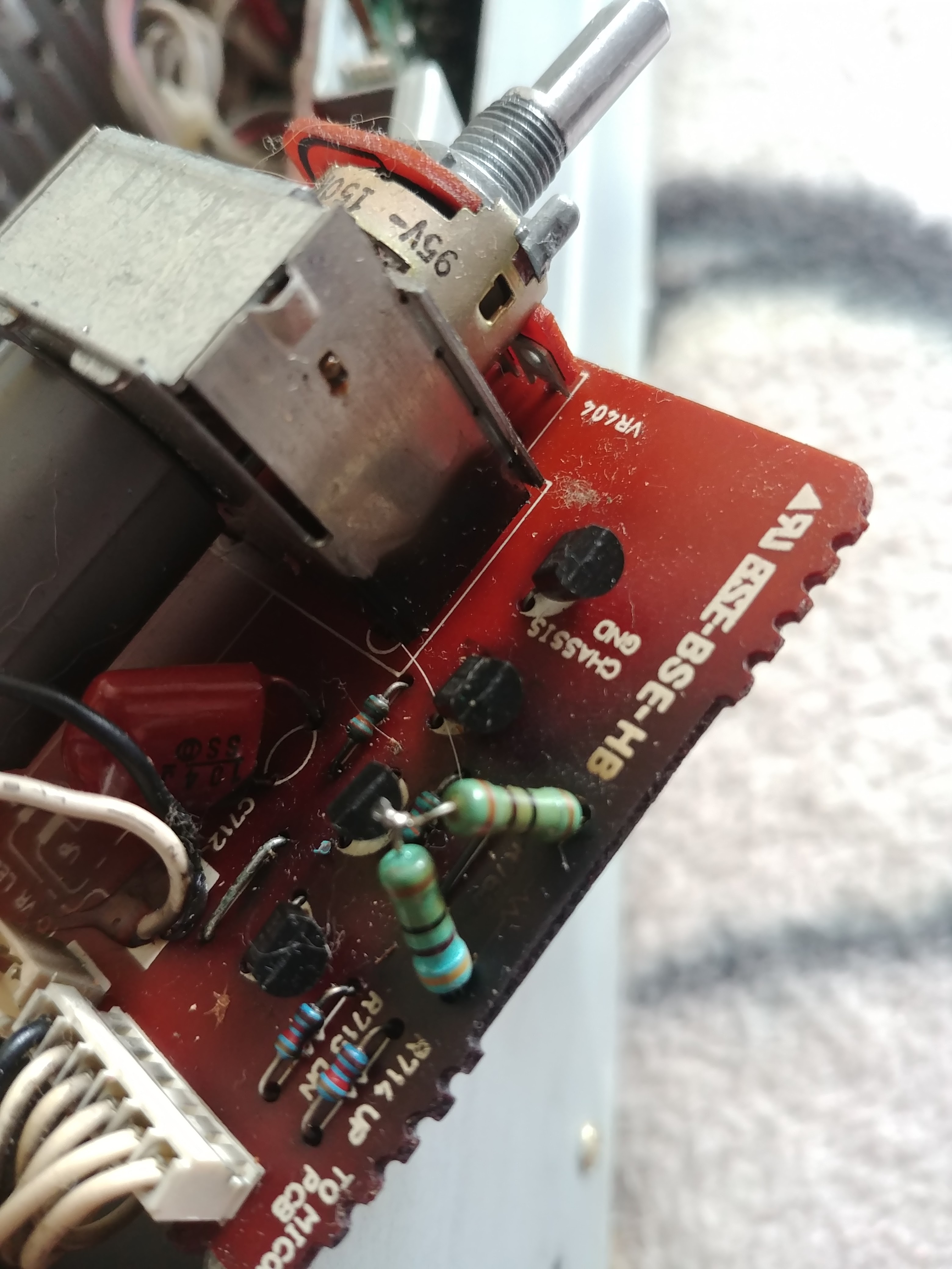

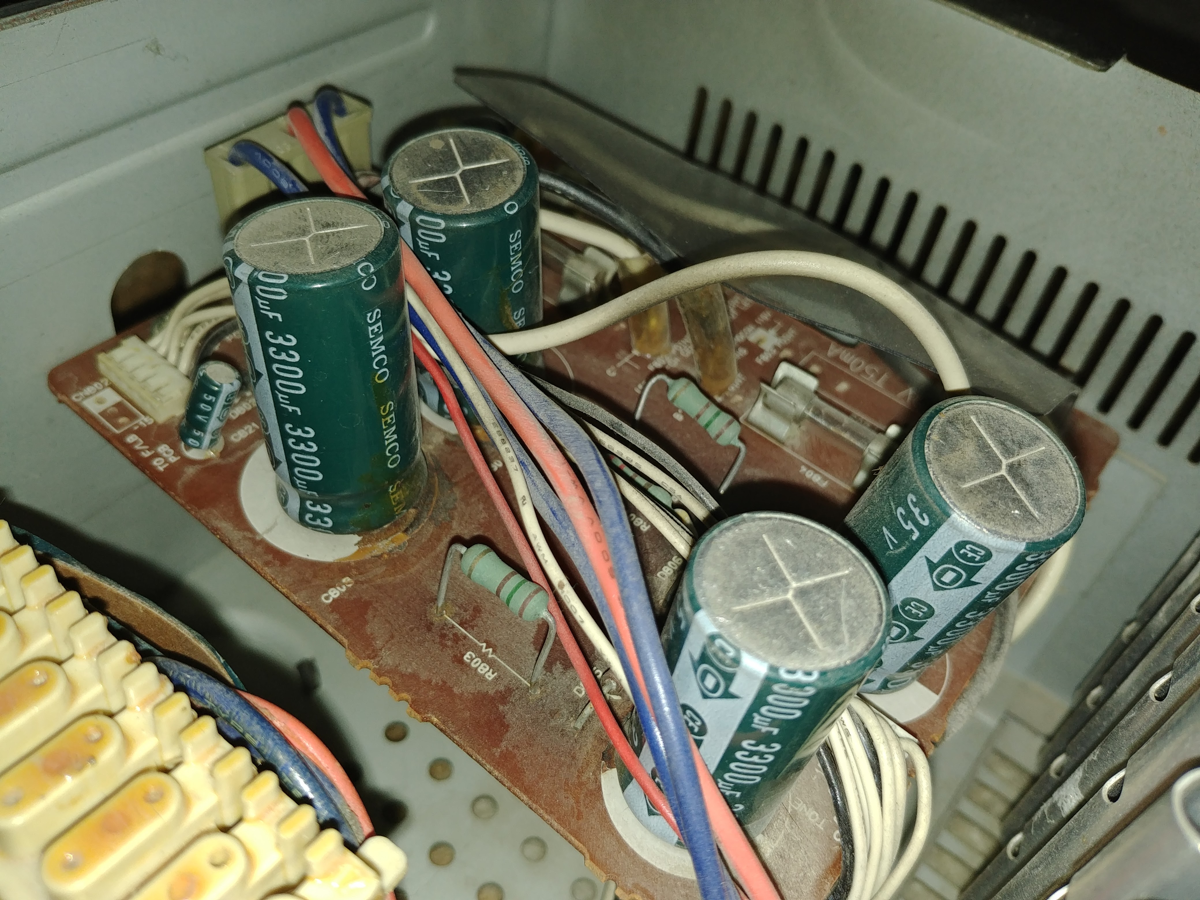

  • #13 19594403
    pysia845
    trojan 12 napisał:
    Po tylu latach "postoju" się nie podejmę.
    Moim zdaniem konstrukcja dość prosta natomiast wydaję mi się że w kilku miejscach poprzedni właściciel już się za to zabierał lecz bez większego powodzenia a osobiście schematu nie mogłem znaleźć więc z moją dość małą wiedzą nie chciałbym nic ruszać w załączniku podrzucam kilka zdjęć i jednego miejsca które obstawiam prędzęj czy póżniej zaskutkuje awarią sprzętu(osobiście mam sentyment to tego sprzętu, lądował z pierwszego piętra i przeżył a dźwięk "bardziej mi leży" niż yamaha i denon którego miałem. Abstrachując juz od pana to gdyby się ktoś chciał podjąć tego zadania to serdecznie zapraszam do kontaktu. Zdjęcia sprzed około roku więc coś w środku mogło ulec zmianie.
