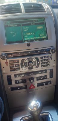

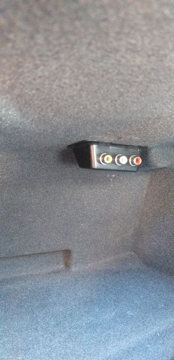

    Witam wszystkich.
    Mam pytanie. Zakupiłem Peugeuta 407 1.8 benzynka 2008r. Właściciel miał podłączony telefon przez to wejście. Czy jest możliwość podłączenia pod to jakiegoś sprzętu aby po wejściu do samochodu radio łączyło się przez blututh z telefonem by w razie dzwonienia odebrać radiem samochodowym i rozmawiać przez głośnomówiący z samochodu ? Bo jest opcja telefonu na panelu. Z góry Dziękuję za pomoc i odpowiedzi.

    Wejście ze zdjęcia to wejście audio-video. Możesz tam podłączyć jakiś zewnętrzny odtwarzacz np dvd czy tylko dźwięk z telefonu. Panel radia ma wbudowany telefon i musisz do radia włożyć kartę SIM i wtedy masz telefon w radiu. Przez bluetooth telefonu do radia raczej nie podłączysz.

    Dzięki. Czyli nie jest możliwe. A czy jest jakaś opcja by mieć możliwość połączyć się jakoś telefon z panelem bez włożenia karty ?
  • #4 19595095
    spinacz
    Z tego co mi wiadomo to jest cały zintegrowany telefon z radiem i tylko zadziała jak wsadzisz kartę sim.
  • #5 19595100
    markimark
    Dzięki. Jak coś bym się dowiedział to dam znać bo ponoć jest taka opcja lecz nie znam się I nie wiem czy to prawda.
