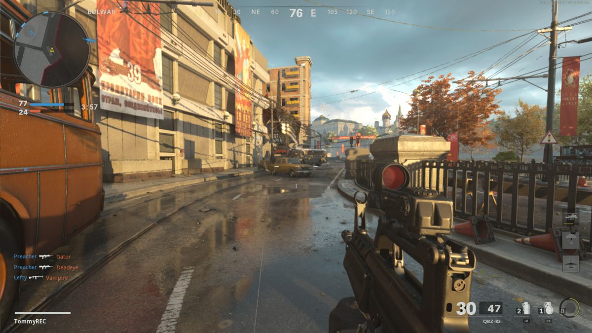

    Użytkowałem ją ostatnio jakieś pół roku temu i obraz był normalny, czyli grafika jak na standardy konsoli była OK obraz był nieposzarpany i dało się grać.
    Wczoraj przypomniałem sobie, że mam jeszcze rok ważności Xbox Live więc wyciągnąłem konsolę z pudełka i kiedy się zaktualizowała... już napisy na pulpicie mnie zaniepokoiły, że nie są gładkie tylko poszarpane krawędzie mają, i to dosyć mocno.
    W ustawieniach było wszystko git, rozdzielczość prawidłowa... pomyślałem ch** tam, może coś chwilowe, ale kiedy wchodzę do BF5, a tam jakość, jakbym grał w 480p na monitorze 2K to myślę, że coś tu nie halo. Sprawdziłem wszystkie opcje, zmieniłem rozdzielczość również zmieniłem grę na inna w tym przypadku cold war, ale niestety obraz jest tak rozpikselowany, że jak celuje z broni na daleko, to gracze zlewają się z mapą. Sprawdziłem konsole na 2 innych monitorach 1080p i 2 telewizorach i dodatkowo sprawdziłem ją również podpinając 4 różnymi kablami HDMI i nic nie pomogło.
    Dodatkowo konsole zresetowałem używając opcji "pozostaw aplikacje i gry" też nic nie dało...Więc zrobiłem teraz pełen reset i dalej to samo.
    Macie, jakiej pomysły dlaczego obraz się tak zje*ał?

    A jak z wydajnością sieci internet ping i pobieranie/ odbieranie? w grach single player też problem występuje?

    też, internet OK

    Retimer mógł paść w konsoli. przepięcia portu hdmi uszkadzają wspomniany układ plus jakieś dodatkowe układy przepięciowe, obejrzyj kanał na yt forest i inne.

    Przepięcia załatwiają port w tym przepięcia masy.

    Artefaktów i innych zakłoceń nie widać na zdjęciach, mogło to się zmienić po aktualizacji konsoli, sprawdź na innym monitorze lub sprawdź ustawienia grafiki gry jak są, gram ogólnie na PC, w konsoli zawsze była gorsza grafika(lub się mylę, mogą być ustawienia w tych najnowszych).😉
    Ogólnie powinien być brak obrazu przy uszkodzeniu portu. Z obserwacji widać za dużą jasność obrazu i lekkie rozmycie.
