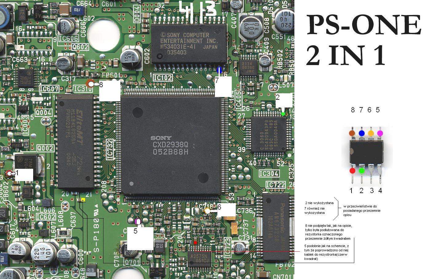

Wczoraj kumpel przyniósł mi psone. Play jakiś czas temu był przerabiany, tak, żeby czytał "kopie orginalnych płyt:)". Facet to zrobił, kumpel zapłacił i wszystko byłoby by pięknie, gdyby nie to, że play czyta tylko te płyty, które, jak stwierdził kumpel są "nagrane w palu, a tych w sekamie już nie bierze". Koleś, który to robił stwierdził, że nie da się play'a zrobić lepiej. Zainteresowałem się tym i stwierdziłem następujące fajty: Play był robiony wg schematu zamieszczonego poniżej( z różnicami zapisanymi z boku jpg'a):
Ja chipa odlutowałem i przylutowałem "po swojemu", zgodnie ze schematem znalezionym w necie (www.modchip.pl/opisy.ps.psone/psonestarypin.jpg)
W internecie czytałem również, że w tym modelu play'a kolor w grach ntsc uzyskuje się poprzez odlutowanie 157 nogi procesora wizji CXD 8561 CQ i przylutowanie miejsca, w którym była do masy( nie do końca zrozumiałem to pojęcie w przypadku play'a, więc podpiąłem to do metalowego "obramowania płytki głównej".
Efekt: play nadal czyta tylko i wyłączie płyty w palu. Szczerze mówiąc, to nie mam już na niego pomysłu
Może ktoś z was ma jakiś pomysł. POMOCY!!!
