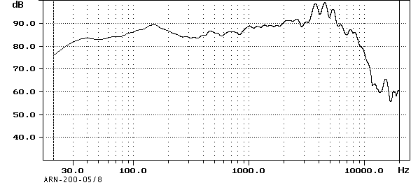

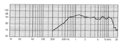

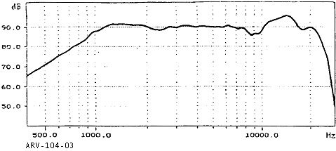

    byłbym wdzięczny jeżeli ktoś doświadczony mógłby zerknać czy taki podział pasma jest dobry (jestem początkujący w tej dziedzinie). Jeżeli nie, prosze o pomoc w doborze.
    ARN 200-5/8 ... - 2 kHz
    GDM 10/60/8 2,050 kHz - 9 kHz
    ARV 104-3/8 9,050 kHz - ...
    Z góry dziękuję za odpowiedzi.
    Załączam pasma przenoszenia dla powyższych głośników

    gdL
    Z teoretycznego punktu widzenia powinieneś rozsunąć częstotliwości podziału zależnie od tłumienia zastosowanych filtrów, w momencie jak stosujesz 12dB/oct, to spadek powinien być 3dB, stąd 1/4 oktawy. Oktawa przy ustalonym podziale 2000 Hz dla niskotonowego i 2000 hz + 1/4*2000Hz dla średniotonowego, 2,5 kHz. Ale to jeśli zakładasz idealną zgodność w fazie. Fala w powietrzu ma dla 2kHz ma jakieś 17cm, od węzła do strzałki wystarczy już 1/4 tego. To jest za blisko, żeby wzór teoretyczny pokrywał się z praktyką, w tym momencie pomijam jakieś opóźnienia mechaniczne, które oczywiście też wystąpią. Wynika z tego, że nie powinieneś sugerować się w 100% teoretyką, a podział dobierać na słuch, co łatwe nie jest zwłaszcza, że konstruktor amator nie ma 20 cewek i iluśtam kondensatorów, żeby dobierać... Proponowałbym Ci rozsunąć podział o jakieś 300Hz, co teoretycznie pociągnie za sobą wahania w paśmie do +/- 2dB. Głośniki powinny być jak najbliżej siebie, co te wahania uczyni mało uciążliwymi. Co do basu to będziesz miał go za mało. Pomyśl nad drugim niskotonowym do połączenia równoległego.
    Z wysokotonowym możnaby to liczyć tak samo. Wtedy rozsunięcie wyniosłoby tak lekką ręką 1000 dla pełnej zgodności faz i z 600 Hz praktycznie, bezpiecznie bez mierzenia.
    Od razu ci mówię, że ja u siebie nie ufałem takim wyliczeniom i użyłem programu, który uwzględniając przesunięcia mechaniczne i fazowe, podał mi inne wartości. I ja mu generalnie wierzyłem, z czego sie cieszę, bo gra. Na moje ucho nieźle.

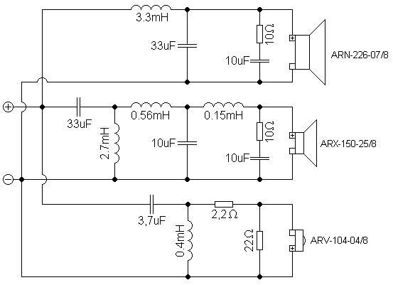

    Tu znajdziesz zwrotkę dla ARN-226-03/4, dla ARN-226-07/4 też może być.

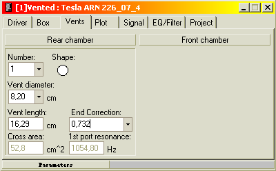

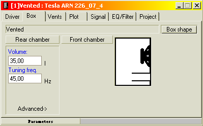

    WinISD:
    45l
    BR 40Hz - śr. 8,2cm dł. 16cm
    a dla ARX-150-25 powinna być oddzielna komora ok. 3,5l, zgadza się?
  • #10 1939264
    luke666
    Poziom 33  
    Napewno nie 77L... Optymalna buda (wytrzymałość/zejście/opóźnienia grupowe) to wedłóg mnie 35L zarówno closed jak i BR (strojenie 40-45Hz). Jednak to tego przetwornika lepiej pasowała by obudowa closed, ze względu na wysokie Qts i niskie EBP.
    Oddzielna komora, nie musisz zbytnio zwracać uwagi na dokładną pojemność, ważne aby komora na średniotonowca była silnie wytłumiona w całej objętości. Pamiętaj też o jak największym zbliżeniu centr akustycznych, oraz w przypadku problemów z fazą- cofnięcie wysokotonowca i ewentualnie wysunięcie niskotonowca.

    WinISD proponuje obudowę wentylowaną (nie wiem, na ile ten progam jest wiarygodny;) ), EPB=69,2 Qts=0,445
    Screen'y:

    W takim razie twoja zwrotnica (schemat z ampilionu) będzie ok, także obudowa 35L @ 45Hz powinna być optymalna.
