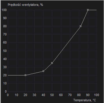

    Witam bo ogólnie mam prośbę czy mógł by mi ktoś zrobić krzywą dla wentylatorów dla karty RTX 2060 bo sie na tym nie znam
    Program MSI Afterburner Krzywa RPM dla wentylatorów RTX 2060 tak wyglądają moje aktualne

    Jak sie na tym nie znasz to nie używaj krzywej do ustawień wentylatora/ów karty graficznej, bo mozesz przegrzać GPU. Zostaw chłodzenie BIOS-owi RTX 2060 to będzie bezpieczniejsze dla samej karty.
    Ważniejsze dla Ciebie jako użytkownika karty RTX jest monitorowanie temperatury GPU oraz stan obrotów wentylatorów, a to oferuje MSI Afterburner w zakłądce "Mnitoring" opcja np. "Temepratura GPU" i "predkosc wentylatora w [%] oraz "Tachometr wentylatora" [RPM]. Te dwie wartości są ważne przy monitoringu,, bo szybko można wychwycić nieprawidłowość chłodzenia karty RTX 2060.
    A czemu chce Kolega robić jakąś inną krzywą? Co złego jest w tej, która jest przedstawiona na obrazku? Jakie ma Kolega oczekiwania (priorytetem jest cisza kosztem temperatur, czy odwrotnie)?

    No wydaje mi się że jest zła ta krzywa i chciałbym zmniejszyć temperatury
    To daj 100% od zera :D
    Moze problem tkwi w zle wentylowanej obudowie PC np. zasilacz umieszczony w górnej części. W zależnosci jaki masz (model) karty RTX 2060 to możesz mieć różne rozwiązannia typy chłodzeń. Karty graficzne GTX, RTX w nazwie Gaming mają lepiej dopracowane chłodzenie układów np. sekcji zasilania, VRAM. Oczywiście ze można kosztem ciszy obnizyć temperatury karty jest to nawet wskazane, bo większy przepływ powietrza przechodzac przez szczeliny (fiszbiny) chłodzenia, chłodzi ciepłowody od np. GPU, ale też elementy elektroniczne oraz cały laminat (PCB), który też odbiera ciepło z elementów elektronicznych. Jednak, aby zwiększyć przepływ powietrza, chłodzenie karty graficznej i jego elementy tj. radiator aluminiowy, wentylatory, termopady, pasta termoprzewodzaca muszą byc serwisowane, czyli czyste od kurzu, sprawdzony stan itp.

    A te wysokie temperatury to jakie? Bo 70-80 stopni pod obciążeniem to norma. Termopady nie będą miały wpływu na temperatury GPU, bo między GPU a radiatorem nie powinno ich być. Mogą być w innych miejscach, ale przy poprawnie zaprojektowanym chłodzeniu karty nie ma powodu aby to ruszać (ani nie ma powodu, aby to ruszać, jeśli karta jest na gwarancji).
