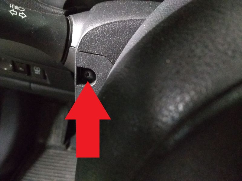

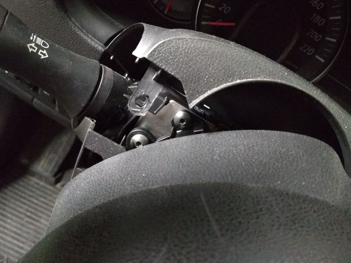

Rozpoczynam od wymiany manetki. Odkręcamy dwa wkręty torx po obu stronach. Widoczne są po przekręceniu kierownicy.

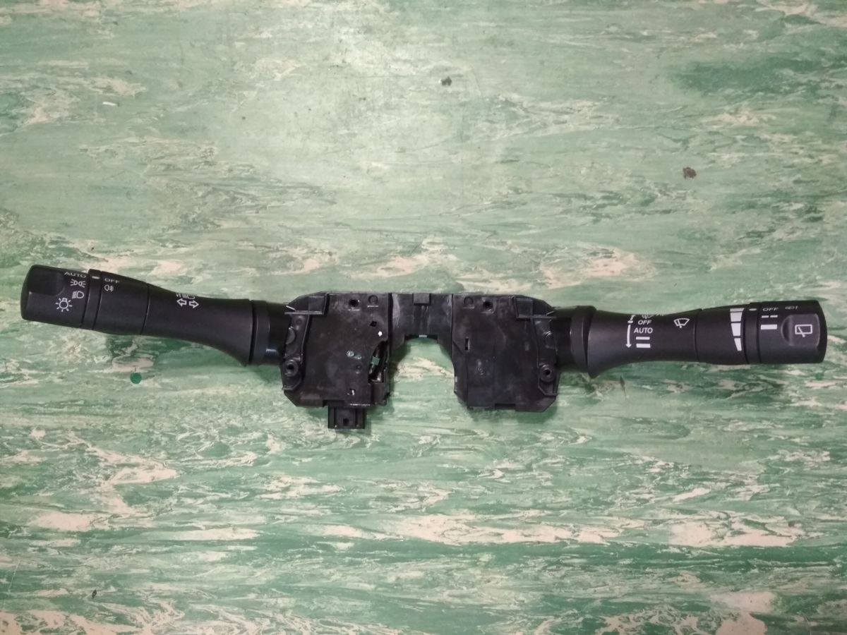

Zdejmujemy plastikową osłonę która posiada dodatkowo jeszcze zatrzaski. Kolejne wkręty trzymają już nasz przełącznik.
Tak wygląda po zdemontowaniu.
W odwrotnej kolejności montujemy nowy, posiadający już funkcję włączania halogenów.

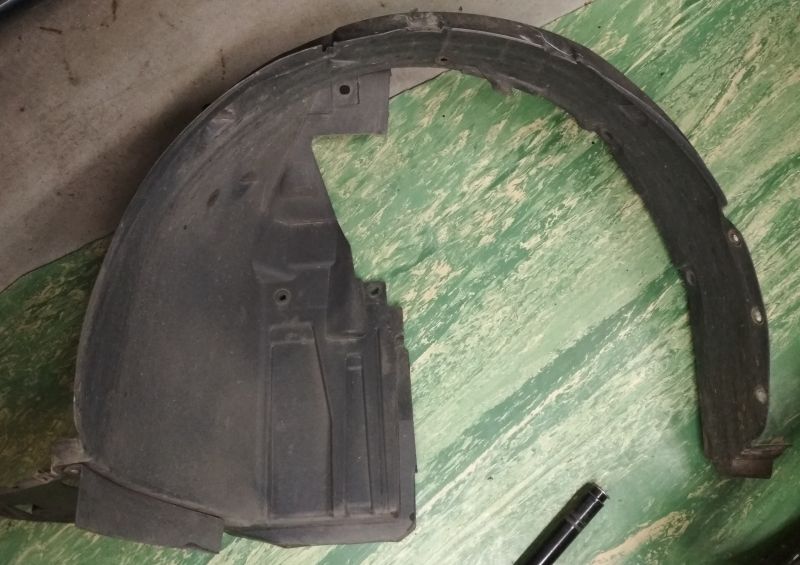

Następnie demontujemy plastikowe nadkole. Trzyma się na wkrętach oraz kołkach wykonanych z tworzywa. Istotną kwestią jest poznanie "zasady działania" takiego elementu mocującego. Nieumiejętne zdemontowanie może spowodować jego uszkodzenie, a zamienniki niejednokrotnie nie spełniają tak dobrze funkcji jak oryginał. Zawsze warto zobaczyć "jak to działa". W naszym przypadku podważamy i delikatnie wyciągamy na kilka minimetrów trzpień który znajduje się w środku kołka. A później wyciągamy już całość.
Oglądnijmy element z każdej strony, jak jest przymocowany. Nie zapomnijmy o żadnym mocowaniu. W przypadku Micry K13 kołki są także od spodu: przy drzwiach jeden oraz kilka przy połączeniu ze zderzakiem razem z dwoma wkrętami.
Ściągamy nadkole.

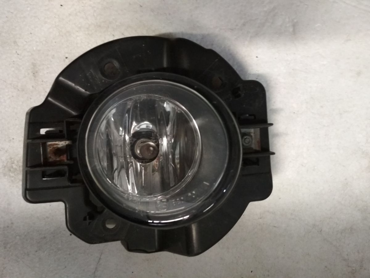

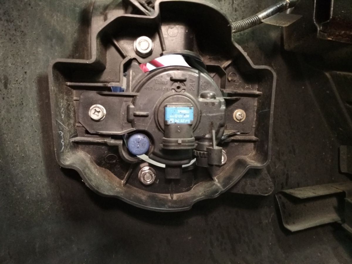

W powstały otwór montujemy nasze lampy.
Wraz z lampą potrzebny jest kosz oraz maskownica.
Nie wiem jak było w oryginale ale tutaj do zamontowania kosza zastosowaliśmy trzy śrub z nakrętkami. Na to przychodzi maskownica.
Widok od wewnątrz.
Przy okazji mając tak dobry dostęp warto sprawdzić jak działa regulacja wysokości świecenia. W zderzaku mamy otwór przez który wkładamy płaski wkrętak. Kręcąc nim regulujemy. Później, gdy już wszystko będzie zamontowane nie będzie tak dobrze widać miejsca regulacji więc lepiej poćwiczyć teraz.

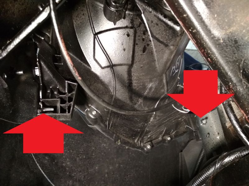

Krótsza droga, bez demontażu to dostanie się do gniazda przekaźnika od strony pedałów. Zadanie nie jest łatwe, ale wykonalne. Przewagę będą miały tutaj osoby o małych dłoniach.
Musimy odnaleźć takie oto miejsce, listwę z przekaźnikami. Zaraz przy ściance komory silnika. Najniższe gniazdo będzie wolne. To tam właśnie musimy umieścić nasz przekaźnik.
Ja zastosowałem oryginał z Nissana firmy NAiS. Chociaż nie pochodził on akurat z obwodu przednich świateł przeciwmgielnych. Musi posiadać zapas przepływającego przez styki robocze prądu.
Montując go w podstawie musimy zwrócić uwagę na układ wyprowadzeń. Gniazdo musimy przytrzymać z drugiej strony, w przeciwnym wypadku zacznie się wyginać. Styki przekaźnika muszą wejść do końca. Jak wspomniałem nie jest to czynność łatwa ze względu na bardzo ograniczony dostęp oraz niekomfortową pozycję ułożenia swojego ciała. Zakończona jednak sukcesem.

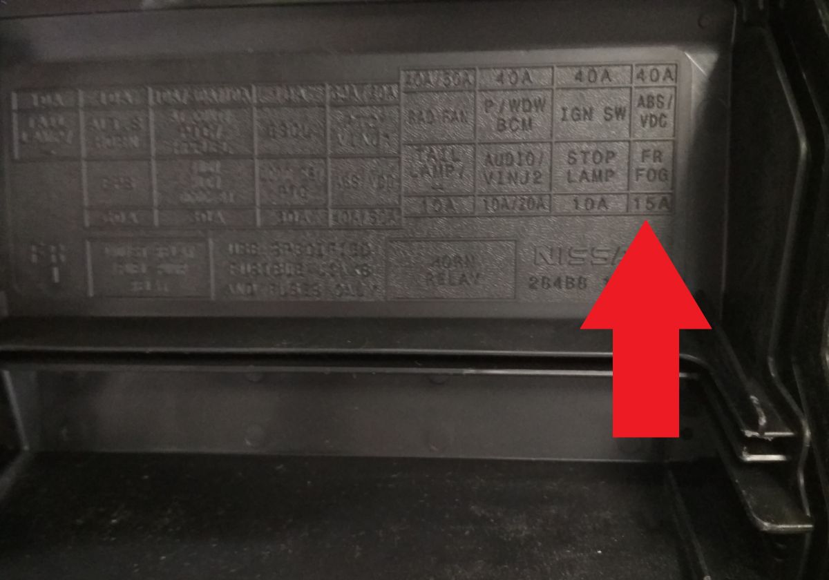

Przy takim montażu przydać się może także lokalizacja bezpiecznika halogenów. Jest on w skrzynce pod maską.
Oznaczony jako FR FOG. Fabrycznie jest już na swoim miejscu więc nic nie musimy tutaj uzupełniać.
