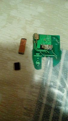

    Mam problem odnośnie centralnego zamka, a mianowicie kluczyka. Cała płytka się rozpadła i nie ma szans tego zlutować. Nie mam drugiego kluczyka więc otwieram i zamykam drzwi ręcznie. Chciałbym kupić na allegro czysty kluczyk i go zakodować i moje pytanie brzmi czy wystarczy go zakodować prostym sposobem czyli procedura trzymania wewnątrz przycisku zamykającego potem kierowania nowego kluczyka na lusterko itd... Czy muszę go programować specjalnym programem podłączając kompa do samochodu?
    Zależy mi tylko by otwierać i zamykać drzwi z kluczyka. Do immo mam oddzielny kluczyk, który służy tylko i wyłącznie do odpalania auta. Jest to stary pojazd i nie chce ładować w niego dużych pieniędzy. Czytałem dużo tematów o podobnych problemach ale tam jasno nie było określone czy da radę prostym sposobem zaprogramować nowy kluczyk.

    Daj zdjęcie zrobione z góry, tak żeby było widać oznaczenie układu scalonego na płytce.

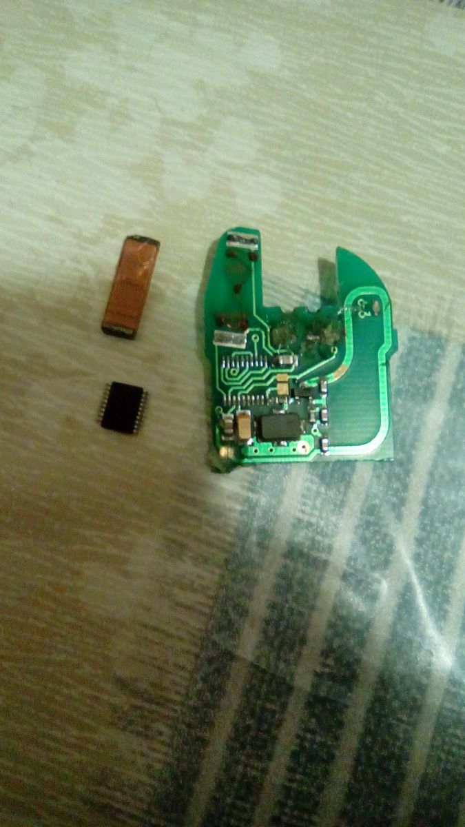

    Mam różne zamki w drzwiach i w stacyjce i naprawa starego kluczyka chyba nie wchodzi w grę. Byłem u jednego Pana i mówił, że nie da się go poskładać.
    Tak on wygląda.
    A jakby kupić używany kluczyk z taką samą płytką i przelutować transponder pcf. Zdecydowanie najtańsza opcja.

    Wepnij się pod przycisk obok popielniczki.
    Opcja z podmianą PCFa zadziała pod warunkiem, że ten scslak jest sprawny a może być różnie bo widzę, że już ktoś go wylutował
