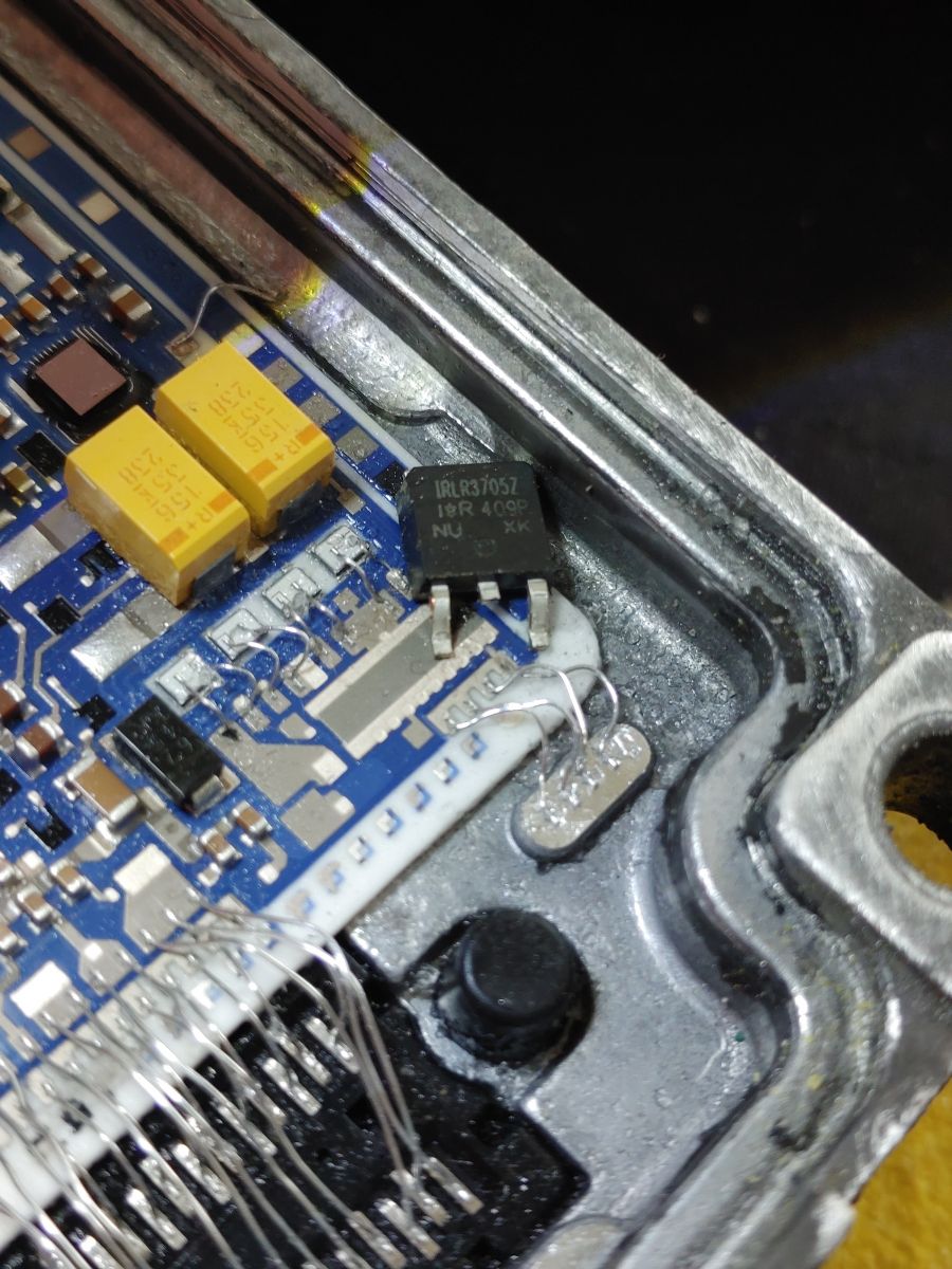

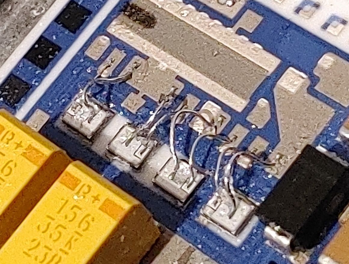

    Sterownik Opel HSFI-2.1 - Prosze o pomoc w identyfikacji uszkodzonego elementu
    Przypuszczam ze jest to jakas dioda poniewaz miedzy wiekszym polem a mniejszym jest spadek napiecia na mierniku 0,76 v natomiast w druga strone nie ma przejscia.
    #2 19599779
    Marco_zg
    Dla mnie są to 4 tranzystory. W taki sam sposób montowane są tranzystory mocy w np. hybrydowych końcówkach mocy serii STK, GML. Sam sterownik jest w taki sposób zrobiony.
    #3 19600179
    michal_rybka
    Poziom 35  
    dokładnie tak, tranzystory mocy, zapewne Mosfet, dlatego przejście "diodowe" masz tylko na jednym złączu.
    diody mają 2 nogi (czyli była by podstawa i jeden drucik), poza tym diodę masz tą czarną po prawej i jest to zwykła dioda w obudowie
  • #4 19600362
    bartex10012
    Dziękuję za odpowiedzi. A byli byscie mi w stanie zaproponować jakikonkretny mosfet ? Ten na zdjeciu ma okolo pól centymetra szerokości.
  • #5 19600471
    michal_rybka
    Poziom 35  
    po czym wnioskujesz, że trzeba go wymienić? uszkodzony tranzystor ma zwarcie, jeśli nie masz zwarcia między podstawą a grubą ścieżką oraz masz diodowe przejście między bramką (cienką ścieżką) a jednym z wyprowadzeń to jest sprawny

    Jestem zmuszony ponowić prośbę o pomoc w doborze elementu ponieważ wyżej wymieniony mosfet okazal się zbyt duży. Po pomiarach suwmiarką oryginalny element ma 2.4mm szerokosci i 1.8mm dlugosci.
  • #9 19603750
    michal_rybka
    Poziom 35  
    w obudowie zawsze jest większy, a takiego malutkiego mosfeta smd z laptopa nie zastosujesz bo się spali od razu, musisz pokombinować żeby go zmniejszyć, możesz go nieco zeszlifować po bokach na arkuszu papieru ściernego
    Może jednak ktos byłby w stanie cos innego zaproponowac poniewaz brakuje mi pomysłów a auto czeka uziemione .
    Jak widac na zdjęciu wyszlifowanie nie wchodzi w gre bo za duza roznica w wymiarach.
  • #11 19621163
    michal_rybka
    Poziom 35  
    przylutuj na razie na kabelkach i zobacz czy w ogóle to będzie działać, potem się będziesz martwić jak to upchnąć
