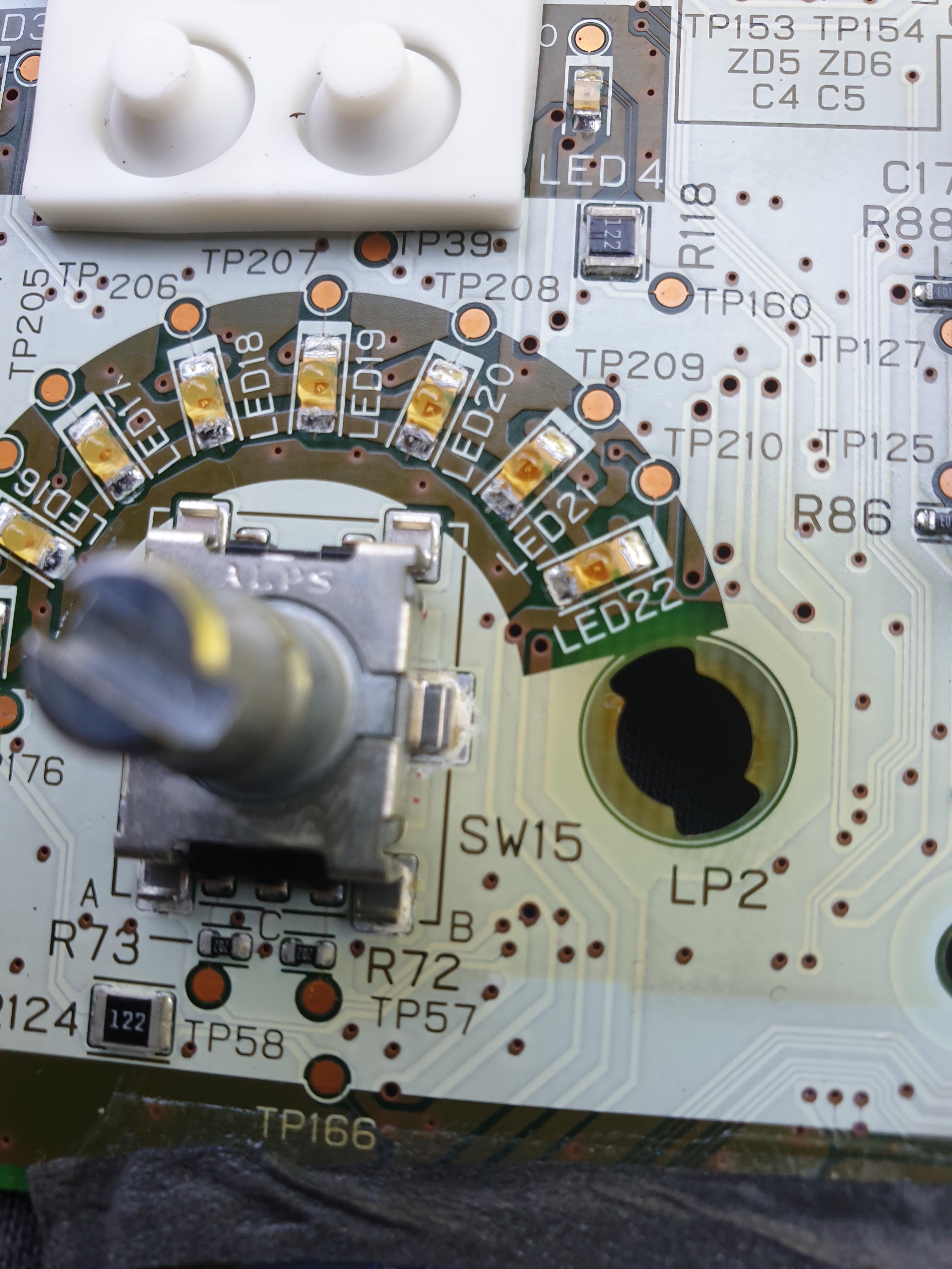

    Witam wszystkich forumowiczów.
    Na początku przepraszam za założenie nowego tematu.
    Mam pewien problem ,którego nie jestem wstanie sam rozwiązać.Przeszukałem wszystkie dostępne fora i nie otrzymałem odpowiedzi na mój problem.W panelu sterującym klimatyzacji nie działa regulacja obrotami dmuchawy , oraz vida wyświetla uszkodzenie czujnika temperatury.Na pokrętle chyba jest zainstalowany endkoder chyba 20 pozycyjny z kanałem A i B firmy Alps.
    Może ktoś się orientuje jaki to typ oraz jaki może zamiennik zastosować bo ten na płycie nie ma żadnych symboli.Wymiary to wysokość od podstawy do końca ośki to 20mm średnica ośki to 6 mm obudowa szerokość 12mm długość 14mm wyprowadzenia po jednej stronie 3 a po drugiej 2. Drugie pytanie czy ten czujnik temperatury to termistor 10KΩ. prosiłbym o szybką poradę bo już jesień na karku a dojeżdżam daleko do roboty.
    Ma, tyle ze na spodzie obudowy schowane. Jak wylutujesz, to sie pewnie objawią.
    A masz w ogole pewnosc ze to wina encodera? Daje jakies objawy mechanicznie?
    Ja bym jednak poszukał czy to nie element wykonawczy jest winny. Zwłaszcza kiedy pełny bieg wentylatora dziala. Czy 100% wiatru też Ci nie działa?

    sumek
    Witam raczej enkoder uszkodzony bo jakiś czas temu działał a czasem nie jak się nim pokręciło. Teraz jest totalny brak reakcji opornice wentylatora wymieniałem w tym roku bo była uszkodzona a jest ona zrealizowana na tranzystorach. Jak włączę nawiew na szybę to działa wentylator.

    To miernik w łapę i mierz przejścia między ABC, podczas kręcenia. Jak się nie odzywa, to rzecz oczywista. Jak się odzywa, to już nieoczywista. Wtedy oscyloskop i oglądać przebieg. Jeśli prawidłowy, to szukasz przyczyny gdzie indziej.
    Jeśli mam typować podobieństwo z wyglądu, to wychodzi mi ALPS EC11J. Ściągnij datasheet, porównaj wymiary, ilość impulsów/zapadek.

    Witam to wiem prawie wszystko:)) sprawdzałem dane tego enkodera i wygląda na apls EC11J0920802 lub EC11J0920602 ten enkoder orginalny nie ma przycisku a i ilość skoków by się zgadzała bo plastykowe pokrętło w panelu obudowy ma taką jakby zębatkę , która dociskana jest kulką ze sprężynką i jeden obrót tego pokrętła o 360 stopni to 18 skoków .Próba nie strzelba o może wypali trzeba spróbować :)) Być może komuś się przyda jak uda się to naprawić.

    Tylko ostrożnie przy odlutowaniu SMD. Żebyś padów nie pourywał.
