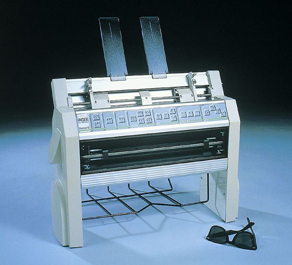

    Na rynku obecne są też metkownice drukujące brajlem na taśmie samoprzylepnej oraz maszyny do pisania brajlem. Poniżej zbudowana jak czołg mechaniczna maszyna Perkins.
    Nie widzę problemu - technologie dla osób z wadami wzroku
    Ma ona dość ciekawy mechanizm "drukujący": głowica przesuwa się na prowadnicach, górna część przechodzi nad wałkiem, na którym nawinięty jest papier, dolna, z blatem i sześciopunktem zaś znajduje się niżej, pod i przed wałkiem. W dole maszyny, pod sześciopunktem znajduje się zestaw listew-mimośrodów. Naciśnięcie klawisza obraca jedną z listew, ta zaś wypycha jeden z bolców sześciopunktu dociskając papier do górnej części głowicy, gdzie są wgłębienia. Po zwolnieniu klawisza głowica przesuwa się o jeden znak. Dźwignia nad klawiszami służy do przesuwania jej na dowolną pozycję. Dodatkowe klawisze cofają ją o jedno miejsce wstecz i przewijają kartkę o jeden wiersz.
    Istnieją tańsze maszyny, z ruchomym wałkiem, jak w klasycznej maszynie do pisania. W mojej szkole była na przykład maszyna Erica w dwóch wersjach: awaryjnej o bardziej awaryjnej. Gdy sam się uczyłem brajla, korzystałem z maszyny elektrycznej Mountbatten Brailler, takiej jak poniżej.

    Drukarki takie używają solenoidów by wypychać bolce od spodu kartki, te zaś dociskają ją do pasujących wgłębień nad kartką tworząc znaki. W starszych modelach proces ten jest, delikatnie rzecz ujmując, głośny. Dźwięk przypomina maszynę do szycia skrzyżowaną z maszynowym karabinem. Na KULu drukarkę zamknięto w szafce, by chociaż trochę ograniczyć hałas - istotne biorąc pod uwagę, że pracowała po kilka godzin non-stop...
