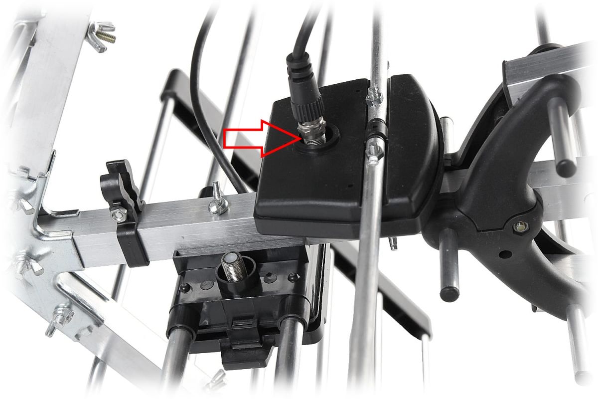

    Cześć,
    Strzeliło mi do głowy założyć antenę do odbioru TV naziemnej (na złą pogodę lub backup jak coś padnie). Kupiłem antenę DVB-T/T2 BX1000 OLYMPIA Combo (allegro). Sprawdziłem zasięg i nadajnik dla Klucz koło Olkusza (mieszkam na szczycie górki więc zasięg powinien być) na https://emimaps.emitel.pl/ . Wyszło mi:
    Katowice / Kosztowy
    Kanał nadawczy: 6 (184.5 MHz)
    pozioma
    Poskładałem wszystko zgodnie z instrukcją, ustawiłem... i dupa: siła sygnału: 0 Jakość sygnału: 0. Czy ta antena wymaga w tych warunkach jakiegoś wzmacniacza czy powinna działać? Czy drobne odchylenie może powodować, że siła sygnału jest 0? Czy muszę trafić w pkt? Nie powinno łapać choć zakłóceń? Kabel pomiędzy anteną i TV jest krótki (około 3m), więc nie powinno być problemu.
    Pozdr,
    Mariusz

    Ledzian napisał:
    Antena Kierunkowa DVB-T/T2 BX1000 OLYMPIA Combo
    W tej antenie zwrotnica na dużym dipolu VHF połączona jest z UHF przy pomocy delikatnego przewodu. Może uległ on uszkodzeniu?
    Na próbę połącz telewizor bezpośrednio z dipolem UHF.

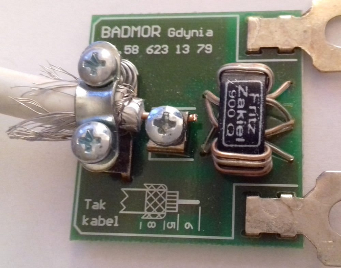

    Kupiłeś najgorsze coś nie wiadomo dlaczego nazywane anteną.
    Kup sobie w najbliższym sklepie antenę siatkową z symetryzatorem.
    Jak nie będzie z symetryzatorem to kup ze wzmacniaczem i zasilaczem i dokup symetryzator:
    https://www.dipol.com.pl/symetryzator_antenowy_sa_iii-v_C0003.htm
    zamontuj go w puszce anteny
    Instalacja anteny DVB-T/T2 BX1000 OLYMPIA Combo - brak sygnału w Kluczach koło Olkusza
    Z drugiej strony kabla daj eFkę i wtyczkę:
    https://www.dipol.com.pl/zlacze_f_nakrecane_6_8mm_E8013.htm
    https://www.dipol.com.pl/przejscie_gniazdo_f_-_wtyk_antenowy_E8260.htm
    Ustaw siatkę na Kosztowy i ręcznie strój poszczególne Mux'y

  • #24 19603619
    Ledzian
    Problem rozwiązany. Podłączyłem jak radził _kil_ bezpośrednio. i pojawił się sygnał. Poprawa lutów tego kabelka (bo wyglądał na cały) i działa. Dzięki za pomoc.
  • #25 19603620
    Ledzian
    Poprawa lutów kabelka między dipolami w antenie.
