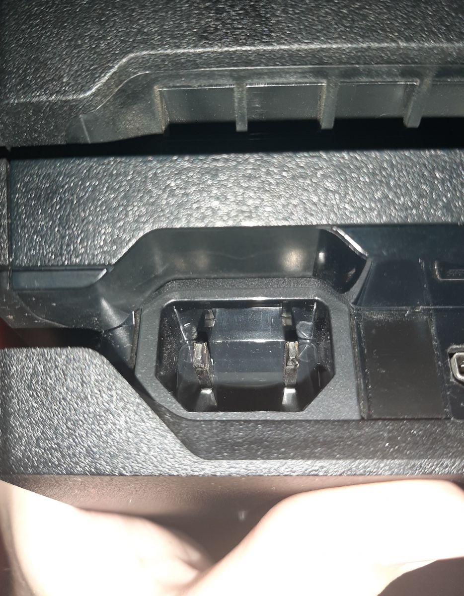

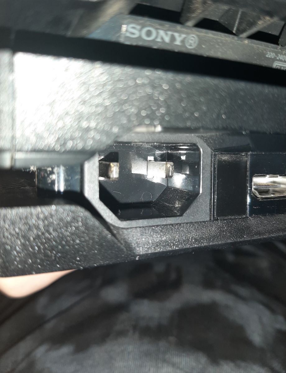

    Dobry wieczór. Mam problem. Wczoraj było zwarcie w kuchence, przez co wywaliło główne korki. Teraz jak gram, słyszę pstrykanie z nieużywanego kontaktu oraz z konsoli. W końcu wyjąłem kabel zasilający i mi się wydaje, że się metal stopił jak i w gniazdku od ps4. Coś się stanie, jeżeli dalej będę z tego korzystał? :/ Dlaczego po zwarciu w kuchence z gniazdka i konsoli PS4 PRO słychać pstrykanie? Dlaczego po zwarciu w kuchence z gniazdka i konsoli PS4 PRO słychać pstrykanie?

    Nic się nie stopiło tak wyglądają te styki jedynie co to może być luźna wtyczka przewodu sieciowego ?
    Jedynie co można wymienić na nowy przewód zasilający który ciasno wchodzi w gniazdo.

    Właśnie zauważyłem, że są innego koloru te końcówki, jakby się przypaliły i trochę ten metal się stopił. Trochę to dziwne, że tak wyglądają, jakby się stopiły. Nie wiem, nie znam się dlatego się pytam. Do tego, wydaje mi się, że mi konsola strzela wraz z gniazdkiem

    Właśnie patrzyłem na styki w zasilaczu i tak samo wyglądają nie są wypalone one są tak wyprofilowane , jedynie co to może są luźne przewody w gniazdku ??? lepiej to zweryfikować i tak jak już pisałem aby to wykluczyć podmienić przewód zasilający konsolę to gniazdo jest w dobrym stanie nic nie jest wypalone !!!.
    A strzelanie może być z gniazdka z powodu luźnego przewodu niedokręconego w gniazdku , bądź wyrobione blaszki w gniazdku gdzie wchodzi wtyczka ??.
