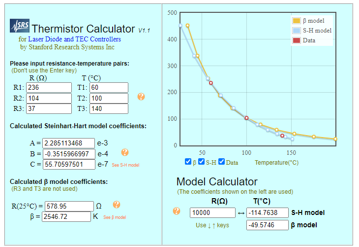

    Cześć. Mam Auto Renault Clio I z oryginalnymi dodatkowymi zegarami "olejowymi". Tutaj pojawia się problem.
    Są trzy wskaźniki:
    -poziom oleju(to nie był problem, bo większość modeli Renault miało to na wyposażeniu w tym mój)
    -temperatura oleju
    -ciśnienie oleju.
    Te dwa ostatnie są mi potrzebne i jeżeli się pokazują to w zaporowych cenach(200zł lub więcej za jeden).
    Chciałbym je jakoś zastąpić wydając na to bardziej przyziemne pieniądze. Czujnik temperatury to prawdopodobnie termistor typu NTC jednak z kalkulatora wychodzi mi taki który nie istnieje (R25=580ohm B=2550k) a czujnik ciśnienia oleju działa na odwrót niż te w sprzedaży(oporność maleje wraz ze wzrostem ciśnienia). Dokonałem pomiarów przy pomocy opornika i tak wyglądają zależności oporności od temperatury i ciśnienia.
    Temperatura(40-160C)
    Spoiler:
    236ohm-60C
    145ohm-80C
    104ohm-100C
    61ohm-120C
    37ohm-140C
    Ciśnienie (0-6Bar)
    Spoiler:
    157ohm-1Bar
    105ohm-2Bar
    70ohm-3Bar
    42ohm-4Bar
    21ohm-5Bar
    Nie oczekuję odwalenia całej roboty za mnie a raczej wskazówek jak mógłbym się za to zabrać, za wszelaką pomoc bardzo dziękuję :)

    A co do czujników od 25zł. żaden nie ma podanej charakterystyki, wystarczyłby mi taki termistor NTC jak wyliczył program, a nie ma.
