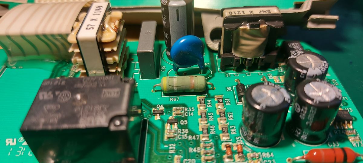

    Zasilanie dochodzi do sterownika lecz nie wydaje on żadnych oznak życia.
    Na płytce widzę uszkodzony rezystor R67. Chciałem się dowiedzieć Jaki to rezystor bo nie mogę nigdzie podobnego zlokalizować.
    Płytka ma numer 0188_0001 M

    Rezystor drutowy (!) 47Ω/2W i do wymiany układ scalony LNK362GN (nawet jeśli wygląda na nieuszkodzony).

    Robo-technical napisał:
    Czy naprawdę nie widzisz sypiącego się wręcz rezystora?
    No przecież napisał

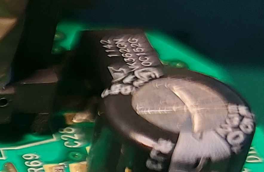

    Co to za układ oznaczony strzałką? Nie widzę jego napisów
    A układ to LNK362GN. Wystarczy powiększyć zdjęcie.

    alekt77
    Niektórzy wchodzą na elke z telefonu, a niektórzy mają już wzrok słabszy
    To może wystarczy zaufać postowi kolegi sprzed 2 dni, no chyba że tekst też jest nie do odczytania :wink:
