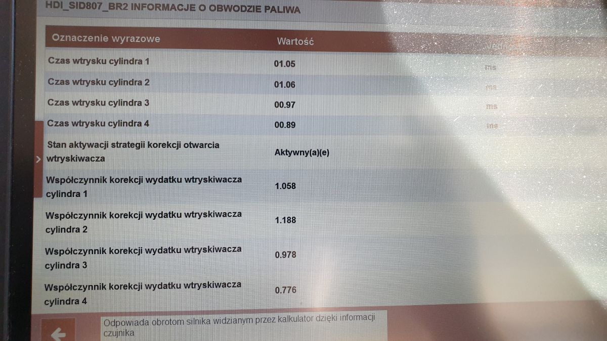

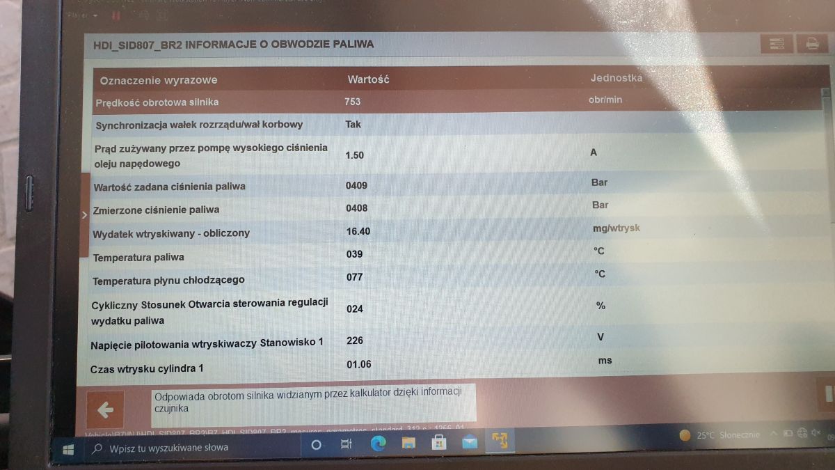

    Po odpieciu EGR pierwsze pare prób odpalenia to samo, odczekałem z 5m i zaskoczył
    Odpalił ale z trudami, wtryski troche poklekotały złapał temperature i się delikatnie unormował
    Temperatura chłodziwa doszła do 80 stopni ale temperatura paliwa tylko 35 stopni, w tym momencie odpinam czujnik temp paliwa i .... pokazuje tyle samo co silnika 80, gaszę, zapłon temp -40
    przy temp. paliwa 35 cisnienie 400bar, temp z silnika(80) 300bar (PERFEKT)
    Czekam na czujnik temp paliwa ale nowe sugestie mile widziane
    Co o tym myślicie ?
    Wydatek wtryskiwany - wyliczony buja sie w zakresie 12-18mg/wtrysk
