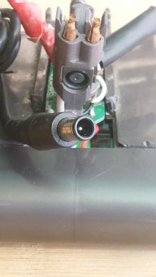

    Dzień dobry wszystkim, których zainteresuje mój post.
    Posiadam taki zestaw bateryjny jak przedstawiam na foto, jest on od przenośnego odkurzacza samochodowego, ale zamierzam go użyć do innych celów -jako źródło prądu stałego.
    Bateria/zestaw, jeszcze trzymał napięcie i włączał się silnik odkurzacza, więc napięcie było w normie i układy elektronicznego sterowania nie odcięły baterii, niestety nie mam do tego urządzenia oryginalnego zasilacza/ ładowarki !!!!
    ,,,dodatkowo jest drugi problem, ten zestaw/bateria ma gniazdo tego typu jak widać na foto,,,, z trzecim środkowym cienkim bolcem.
    Rozumiem że wszystko jest do kupienia na Allegro, ale ja nie chcę mieć odkurzacz - tylko ładujący się zestaw bateryjny.
    Dlaczego nie szukam oryginalnej ładowarki/ zasilacza i próbuję podładować te baterie (Lit-Ion) tym co mam,
    a mam taki zasilacz/ ładowarkę od czegoś tam- z wtykiem tego typu jaki posiada ten zestaw !!!
    Ale jest trzeci problem, sprawdzając zasilacz czy ma takie napięcie jak na opisie, to wszystko jest okej- ale po włożeniu wtyku do gniazda na zestawie,nie widać napięcia na stykach do ładowania !!???.... Po nawet godzinnym (niby) ładowaniu ,podczas kontroli czy baterie złapały cokolwiek więcej ,,,,niestety efektów " 0" a nawet i jakby im trochę ubyło !!!!
    .....przeczytałem gdzieś że te nowoczesne urządzenia, zwłaszcza lepsze gatunkowo, mają gniazda na ten trzeci cienki bolec to w jakiś elektroniczny sposób sprawdzają ,czy podłączona ładowarka jest oryginalna i dopiero otwierają dostęp do ładowania baterii poprzez elektronikę na płytce sterującej .
    Moje pytanie jest następujące: Czy można obejść ten trzeci bolec i uruchomić ładowanie z nie dedykowanej ładowarki /zasilacza ? Zestaw baterii, jak obejść wtyk dedykowany Zestaw baterii, jak obejść wtyk dedykowany Zestaw baterii, jak obejść wtyk dedykowany Zestaw baterii, jak obejść wtyk dedykowany Zestaw baterii, jak obejść wtyk dedykowany Zestaw baterii, jak obejść wtyk dedykowany

    Ja mam to samo i chyba wiek podobny ale już trochę więcej doświadczenia. To wygląda na zestaw 4 ogniw ? i żeby je naładować potrzebny jest zasilacz 16,8v-17V a ten zasilacz ma 14v i do tego za dużo amperów. W takim sprzęcie przeważnie są ogniwa 1,3-1,5ah i bez oryginalnej ładowarki należy je ładować prądem o natężeniu 0,5-0,8 ampera żeby się nie zagrzały i nie wybuchły. Przy takim natężeniu nawet ogniwa o dużym zwarciu będą się grzały ale nie powinny wybuchnąć. Ja trafiłem w moich poszukiwaniach na Aliexpress i kupiłem regulowane moduły (takie gołe płytki bez obudowy) ładowarki cc cv. Taki moduł ma regulację napięcia i natężeni prądu i kosztuje około 10zł. Należy taki moduł podłączyć do zasilacza i wyregulować (opisy powinny być na stronie sprzedawcy) A ! zasilacz musi być mocniejszy 18-19 czyli taki dość typowy od laptopa gdyż przeważnie są to moduły step down czyli obniżające napięcie. Wyregulowany moduł należy bezpośrednio podłączyć do przewodów ładowania + do + - do -. Na oko wygląda że jest tam trzeci styk wyglądający na zwykły wyłącznik termiczny który wyłączał ładowarkę w wypadku przegrzania ogniw. Nleży go nie używać. Proszą jeszcze poczytać w Internecie i życzę powodzenia.
    Po bliższym przyjrzeniu to może być zestaw 5 ogniw i wtedy należy ładować prądem 21v. Żeby nie inwestować w zasilacz proponuję użyć modułu takiej ładowarki jak na zdjęciu. Podaję link https://pl.aliexpress.com/item/4001053812802....16%22,%22sku_id%22:%2210000013819964810%22%7D

    Przyjrzałem się tym nowym zdjęciom precyzyjnie i ta płytka wygląda tylko na balanser który jednak jest. Przypuszczalnie reszta elektroniki jest w odkurzaczu. Przed ładowaniem należy sprawdzić czy ogniwa na pewno są połączone szeregowo czyli po kolei + do -. Myślę że uda się je w marę doładować zasilaczem stabilizowanym 24v który będzie miał realnie jakieś 24,5v(musi być stabilizowany i nie więcej jak 1,5 amper. Zasilacz niestabilizowany może mieć znacznie wyższe napięcie). Do tej czerwonej wkrętarki potrzeba 5 ogniw jeżeli pisze na niej 18v. Te 18v to takie średnie napięcie i oznacza że ta wkrętarka pracuje przy napięciu od 15v do 21v i jest to idealne dopasowanie do 5 ogniw. Pozdrawiam
    OK. Sprawdziłem że oryginalna ładowarka do tego akumulatora ładuje 24,35v 0,4a co oznacza że słaby zasilacz 24v będzie wystarczający
    Okazuje się że sprawa jest bardziej skomplikowana. Przesyłam schemat połączeń gniazda ładowania baterii. Sugeruję poczekać na chiński moduł i ładować nim ogniwa bezpośrednio. Pozdrawiam Zestaw baterii, jak obejść wtyk dedykowany

    TO DUŻY BŁĄD !!! PROSZĘ TEGO NIE ROBIĆ !!! 25,2V TO MAKSYMALNE NAPIĘCIE JAKIE MOŻE BYĆ UŻYTE ! SPADEK NAPIĘCIA JEST NORMALNY I TAK MA BYĆ ! ZA DUŻO AMPER !!! PROSZĘ WSTAWIĆ SZEREGOWO ŻARÓWKĘ 100W 220V (NA PEWNO SIĘ GDZIEŚ UCHOWAŁA) TAK JAK TO SIĘ ROBIŁO ZA DAWNYCH CZASÓW ŁADUJĄC AKUMULATOR OD MALUCHA PROSTOWNIKIEM OD CIĘŻARÓWKI. ŻARÓWKA W OPRAWCE Z KABLAMI JEDEN KABEL DO MINUSA BATERII DRUGI DO MINUSA ZASILACZA. LEPIEJ DWIE ŻARÓWJI OD MALUCHA POŁĄCZONE SZEREGOWO (GÓRA PIERWSZEJ ŻARÓWKI DO DOŁU DRUGIEJ ŻARÓWKI. KABEL OD DOŁU PIERWSZEJ ŻARÓWKI DO MINUSA BATERII KABEL OD GÓRY DRUGIEJ ŻARÓWKI DO MINUSA ZASILACZA) BO WYBUCHNIE. Jak żarówki zgasną to będzie oznaczać że bateria jest naładowana.

    Ładowanie akumulatora ołowiowego a litowego to dwa różne światy. W ołowiowym można przesadzić z napięciem i to sporo co więcej raz na jakiś czas jest to nawet zalecana żeby się wymieszał dobrze elektrolit, a w litowych odstępstwo od parametrów znamionowych kończy się źle małe utratą pojemności i to bardzo szybko większa eksplozją i pożarem.
    Więc wróciliśmy do początku jak to piekarz dekarzowi doradca i jak ma naprawić ogniwo. Życz mi jeden i drugi nie ma żadnej wiedzy w tym temacie. A pytające na zupełnie gdzieś prawidłowe porady woli wybierać te które są zupełnie bez sensu.

    Zacznijmy jeszcze raz od początku.
    Ja gdybym chciał coś kombinować z tą baterią, sprawdziłbym jakość wszystkich ogniw. :!:
    Następnie, spróbowałbym zaadoptować oryginalną elektronikę, lub zaopatrzyłbym się np. w taki moduł.

    DziadekKrecik wrote:
    to jest ten nowy zasilacz wynaleziony gdzieś tam pod kogoś o który taka tutaj poszła wojna
    Wybacz, ale moim zdaniem nie masz zielonego pojęcia jak to wszystko, złożyć do: "kupy". :cry:
    Ten zasilacz nie nadaje się do takich "eksperymentów".

    LEDówki
    Level 38  
    Dziadku,
    zaopatrz się w zasilacz z regulowanym prądem wyjściowym i regulowanym napięciem. Ogranicz prąd do 2A i napięcie maksymalne do 2.4V na jeden akumulator w baterii akumulatorów połączonych szeregowo (kłania się szeregowe i równoległe łączenie ogniw elektrochemicznych). Przy takim zasilaczu ładowany akumulator lub akumulatory złożone w baterię nie powinny się grzać.
    Inne rozwiązanie - kupić ładowarkę i używać.
    Jeszcze inne rozwiązanie - z jednego lub dwóch LM317 złożyć zasilacz z ograniczeniem prądu i napięcia wyjściowego i z jego pomocą ładować baterię akumulatorów. W katalogach z LM317 można znaleźć schematy takiego zasilacza. Składa się on z dwóch stabilizatorów połączonych szeregowo. Pierwszy ogranicza prąd wyjściowy, drugi reguluje, a właściwie ogranicza, napięcie wyjściowe.
    Powyższy zasilacz trzeba ograniczyć prądowo. Zrobić to można dodając szeregowo odpowiednio dobrany opornik. Wzory na prąd, opór, napięcie i moc podały już gumisie. Trzeba jeszcze uwzględnić, że rozładowana bateria ma jakieś tam napięcie - załóżmy 2V na jeden akumulator. Do wzoru R=U/I należy uwzględnić to napięcie. Dla jednego akumulatora byłoby to R=24V-2V/2A=22V/2A=11 omów. Teraz jeszcze trzeba policzyć moc wydzielaną w oporniku P=U²/R=22²V/11Ω= 44W. Teraz Dziadek biegnie do sklepu z elementami, który jest za rogiem i prosi o taki opornik i spotyka się odmową. Taki opornik jest duży, niemodny, drogi i bardzo się grzeje. W ofercie hurtowni znajduje się taki 12Ω/50W w cenie 15,58 plus koszty wysyłki. Opór ma większy niż wyliczony, więc prąd będzie mniejszy. W ofercie są też oporniki 22Ω/50W, które można połączyć równolegle uzyskując opór 11Ω/100W (kłania się szeregowe i równoległe łączenie oporników - znowu podstawy elektrotechniki).
    Pozostaje tylko sprawdzić jak urządzenie zachowa się gdy napięcie ładowanego akumulatora lub baterii będzie wyższe. Okaże się, że prąd będzie się zmieniał/malał w trakcie ładowania. Można to tak zostawić i męczyć się, albo użyć ładowarkę.
    Wspomniany moduł zabezpieczeń jest niezbędny by nie puścić chaty z dymem. Akumulatory litowo jonowe znane są ze swojej zapalczywości z powodu nieprawidłowego napięcia, prądu czy temperatury. Moduł zabezpieczający odetnie takie akumulatory od reszty i uniemożliwi im zapłon.
    A nie czasami: 4,2V? :D
