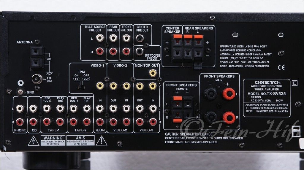

    Jeśli chodzi o przedwzmacniacz, to o co dokładnie chodzi, amplituner z wyjściem pre out?
    Czy taki amplituner rozwiąże problemy ONKYO TX-SV 535?

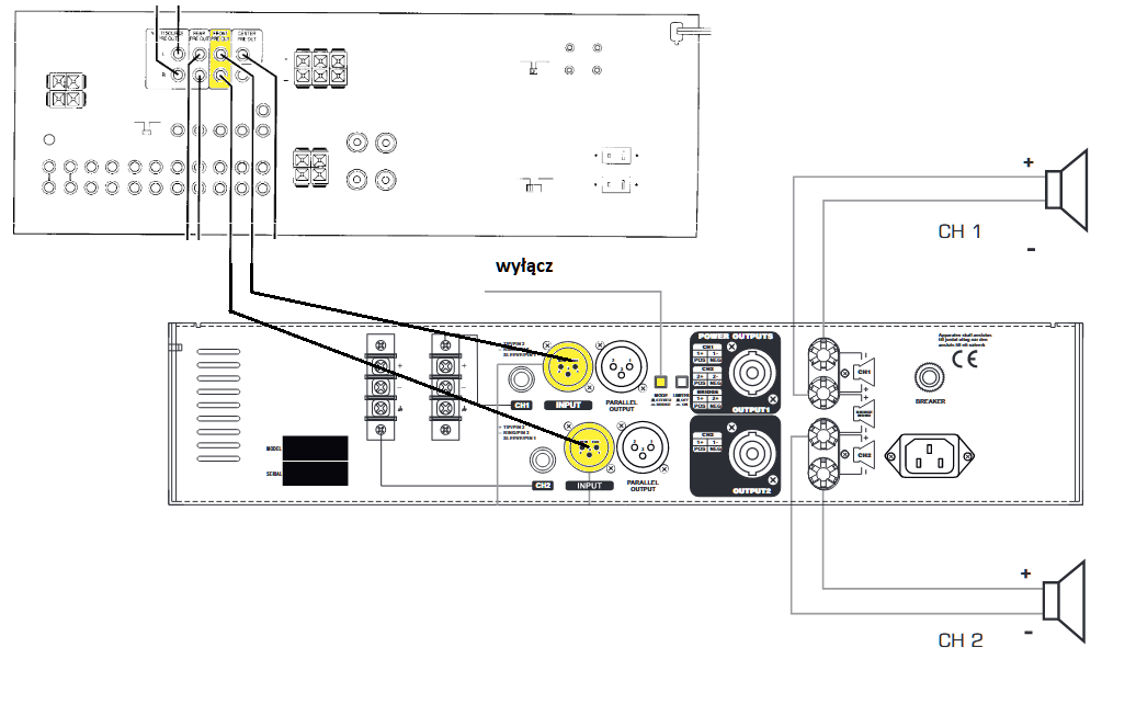

  • #5 19602890
    gps79
    Poziom 35  
    Tak, z tym amplitunerem powinno działać. Podłącz tak (FRONT PRE OUT):
    Mocna końcówka mocy gra gorzej i słabiej niż amplituner?
    Drugiej kolumny (HTS 700) może nie podłączaj, bo możesz ją przypadkiem spalić.
    Wzmacniacz generuje:
    170 W na głośniku 4 Ohm.
    100 W na głośniku 8 Ohm.

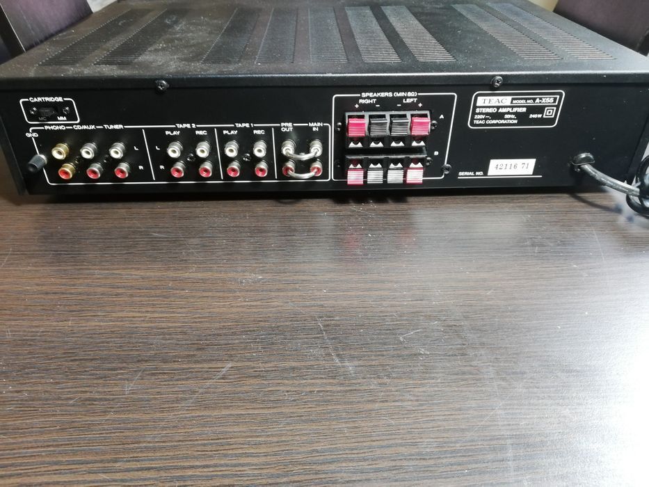

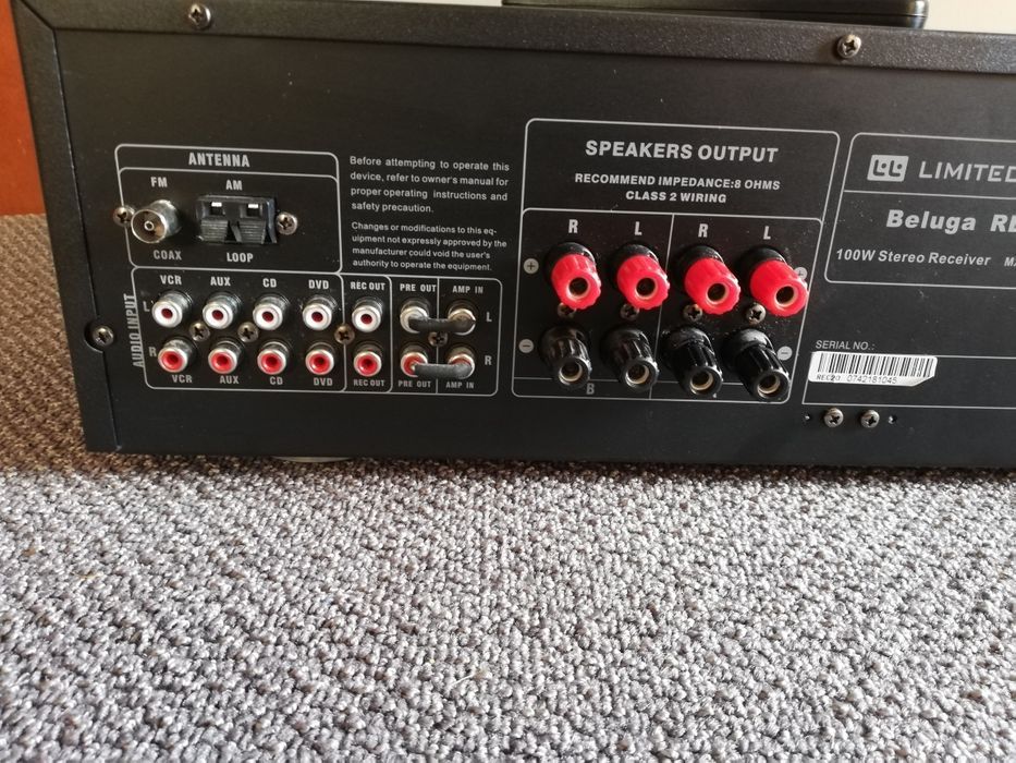

  • #7 19603222
    gps79
    Poziom 35  
    Nie znalazłem specyfikacji tych pre-ampów, ale najprawdopodobniej dadzą radę.
    Na zdjęciach widać zwory, które trzeba zdjąć i podpiąć Twoją końcówkę mocy do wyjścia pre-ampu (pre out).
