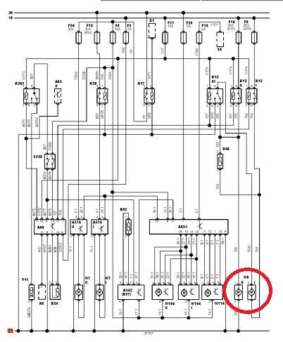

    Witam kolegów. Pytanie do znawców aut typu citroen xm Xantia peugeot 405 itp
    W aucie mam 2 wentylatory chłodnicy. Jeden większy drugi mniejszy.
    Gdy włączam na postoju klimę oba startują na 1 wolniejszym biegu...zapewne z uwagi na niewystarczające chłodzenie parownika po chwili załączony jest 2 bieg ale niestety tylko ten mniejszy wentylator pracuje z pełną mocą a większy się wyłącza.
    Wiem że ich sterownikiem jest tzw bitron taki sam w peugeot i citroen po przeż załączanie masą przekaźnika lub przekaźników.
    Moje pytanie...ja są sterowane te wentylatory skoro oba pracują jednocześnie a na 2 biegu jeden się wyłącza...? Każdy z nich startuje rozdzielnie z przekaźników?
    Gdzieś czytałem że na 1 biegu chodzą równolegle a na 2gim szeregowo? Prawda to?
    Zastanawiam się jak to ugryźć bo pod maską ciasno a ten bitron jest schowany pod grodzią i ni jak nie ma jak go wyjąć bez rozbierania połowy osprzętu bo jeszcze ta instalacja Lpg.

    Silniki wentylatorów...a według opisu twojego problemu, to ten środkowy przekaźnik nie działa

    Aleksander_01
    Jest schemat i można to przeanalizować jak działają wentylatory.
    Gdy zasterowany przekaźnik pierwszy z prawej to wentylatory połączone są szeregowo i pracują wolno.
    Gdy załączone są trzy przekaźniki to obydwa wentylatory pracują na max.
    Gdy załączony drugi i trzeci przekaźnik to pierwszy silnik kręci wolniej a drugi na max.
    Chyba wszystkie możliwości opisałem, niech ktoś sprawdzi.

    Są w tym aucie tylko dwie możliwości...albo zasterowany jest pierwszy z prawej wtedy wolne obroty 2 wentylatory, albo 2 i 3 od prawej wtedy szybkie obroty 2 wentylatory

    Chyba mamy inne schematy. Umiesz czytać schematy ?

    Peugeot 806 2.0 turbo - Brak szybkiego 2 biegu jdnego z wentylatorów chlodnicy.
    Według numeracji....jakieś wątpliwości...masz inne propozycje...
  • #11 19604219
    Aleksander_01
    Pomyśl dobrze wg tej numeracji, jeden tylko pójdzie na max, drugi przez opornik.
  • #12 19604227
    autoas
    Albo załączony jest nr1 wtedy wolne obroty, albo 2 i 3 wtedy szybkie.....pomyśl...
  • #13 19604241
    Aleksander_01
    A jednak masz problemy z czytaniem schematów, do tego dyskusja z Tobą przypomina mi dziecięcą zabawę.
    Już tłumaczę jak to działa gdy załączone są równocześnie drugi i trzeci przekaźnik, a więc zaczynamy.
    Z zestyku drugiego przekaźnika pełne napięcia zasilające idzie na silnik drugi od prawej. Ten silnik będzie pracował na maxa. I ten silnik mamy z głowy.
    Z zestyku drugiego przekaźnika przez rezystor zasilamy silnik pierwszy od prawej. Ponieważ mamy załączony również trzeci przekaźnik od prawej to mamy silnik pierwszy podłączony do masy. Wniosek - silnik ten będzie pracował na ograniczonej mocy, wolniej.
    Ja tak to widzę, teraz opisz Ty swoje widzenie tego schematu.
  • #14 19604255
    autoas
    Fakt pomyliłem się....wygląda to tak jak pracuje 1 przekaźnik to wentylatory pracują wolno obydwa....przy załączeniu 1,2 i 3 (wszystkie trzy) pracują szybko obydwa wentylatory....i te dwa stany występują w tym aucie....
  • #15 19604288
    Aleksander_01
    Czyli logicznie myśląc masz uwalony środkowy przekaźnik lub bezpiecznik tego przekaźnika lub rezystor (to zależy ile jest możliwości 2 czy 3, ale tego ze schematu się nie odczyta).
