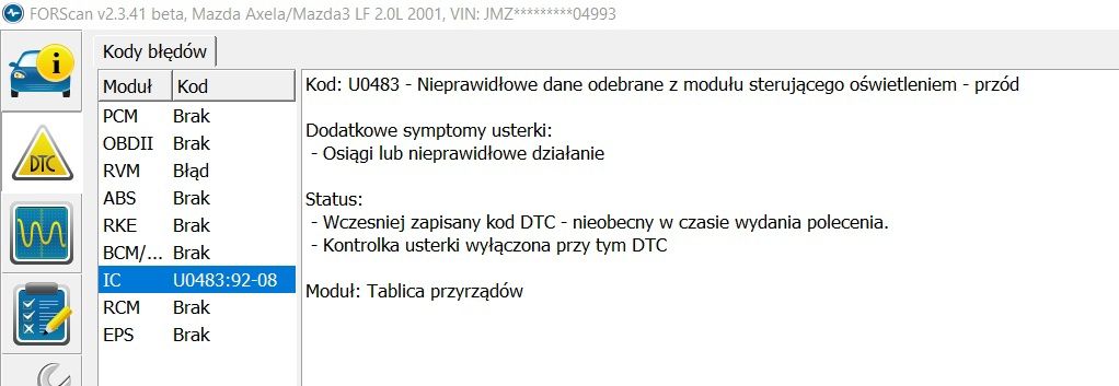

Mazda 3 błąd U0483:92-08 - Prośba o pomoc w rozkodowaniu błędu
fredox1 10 Wrz 2021 08:16 891 3
  • #1 19603116
    fredox1
    Mazda 3 BL 2012 rok 2.0 benzyna
    Automatyczne poziomowanie działa
  • #2 19603288
    gps79
    Poziom 35  
    W przeszłości wystąpił błąd
    "Invalid Data Received From Lighting Control Module Front".
    Niepoprawne dane przesłane z modułu świateł przednich do klastra (wyświetlacz prędkości i kontrolek).
    Teraz ten błąd nie występuje.
    Skasuj, jeździj, obserwuj.
  • #3 19603301
    fredox1
    Błąd występuje tylko podczas jazdy na światłach mijania/ drogowych. Światła gasną błędu nie ma. Rozwiązanie nie jeździć na światłach ... :)
