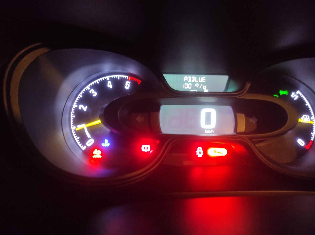

  • #5 20753366
    lukaszgadomski7
    Wyświetla mi się pomarańczowy kluczyk i kontrolka adblue. Tankowałem tydzień temu gdy miałem 51%. Bus pokazuje 100% od przejechanego 1 tygodnia aż nagle załączył mi się dwie kontrolki i zaczęło odliczać mi kilometry z 1000 w dół. Podejrzewam że komputer nie odczytał tankowania i myśli że bak adblue jest prawie pusty. Byłem dolać do pełna ale nic to nie pomogło. Proszę kogoś o pomoc jak sobie z tym poradzić ?? Z góry gdziekuje Opel Vivaro 2017r 1.6 cdti biturbo - szarpie na 4.5.6 biegu w okolicach 2200/2500 obrotów Opel Vivaro 2017r 1.6 cdti biturbo - szarpie na 4.5.6 biegu w okolicach 2200/2500 obrotów
