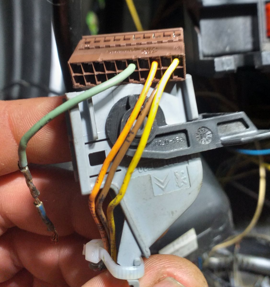

    Witam, mam problem z obciętym przewodem, był podłączony do niego dokładamy alarm. Wie może ktoś gdzie szukać drugiej końcówki? Jak dotknę do masy to zapala się lampka na podsufitce, wyrzuca błąd alarm zablokowany. Auto przed wycięciem normalnie odpalało.

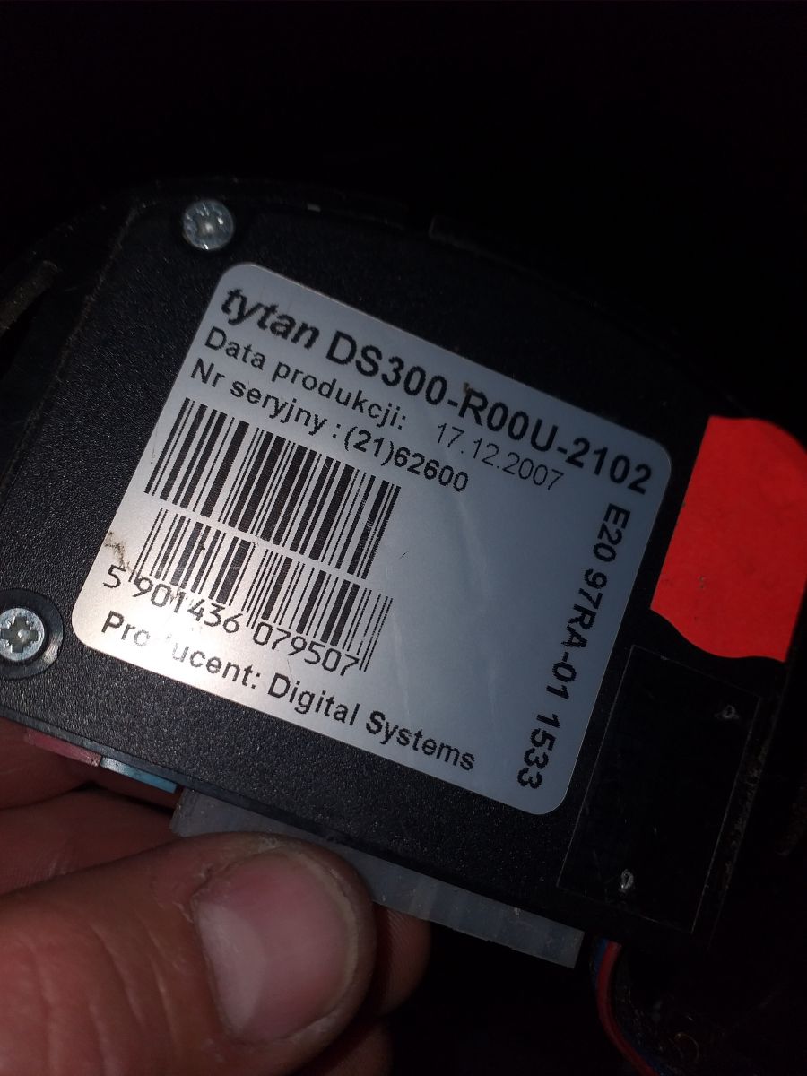

    Skoro podanie masy powoduje zapalenie lampki w podsufitce, więc wątpię żeby powodowało to brak możliwości uruchomienia auta. Pokaż zdj. tego alarmu to zerknę gdzie ma odcięcie.

    Peugot 1.4, benzyna, 2008 r - Bsi wolny przewód, chyba od alarmu
    Teraz zamykając z oryginału przy otwarciu szybko kierunki mrugają. Kiedyś parę razy mi zrobił coś takiego i nie chciał zapalać jak niecały normalnie po dwa razy to wtedy zapaliło.

    Z centralki alarmu wychodziły dwa, szare grube kable, bezpośrednio z obudowy-połącz je razem

    Z tej centralki wychodzą dwa czarne grubsze przewody? Jeśli tak to tam gdzie były wpięte musisz je złączyć te dwa przewody.
    Druga opcja to przewod biało żółty wychodzący z centralki alarmu - jeśli był podłączony?
