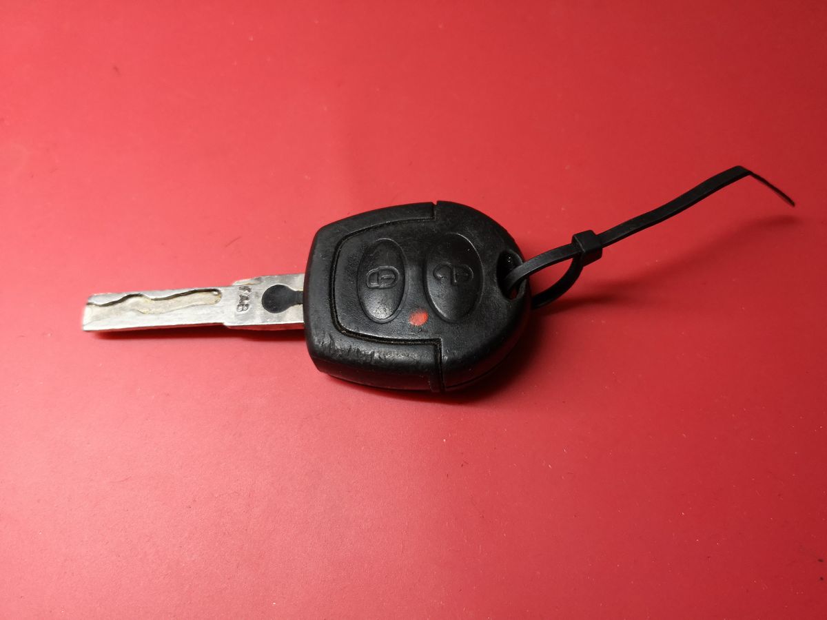

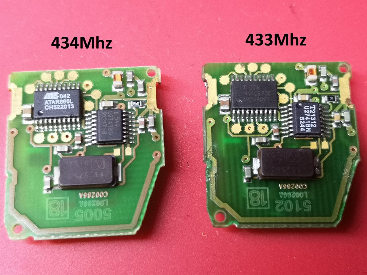

    Problem polega na tym, że pilot centralnego zamka nie działa za każdym razem. Po wciśnięciu przycisku otwieranie lub zamykanie, dioda zaczyna lekko świecić i nawet po puszczeniu przycisku ciągle lekko się świeci, przez co rozładowuje się bateria. Kupiłem 2 pilot ale okazało się, że mój jest na 433Mhz a zakupiony na 434Mhz i nie chce się zakodować.
    Moje pytanie brzmi, czy można podmienić któryś element na płytce PCB żeby zakupiony sprawny pilot obsługiwał częstotliwość 433Mhz? Poniżej zamieszczam zdjęcia płytek wyjętych z pilotów.

    KrisNiklas
    Chip przełożyć :)
    lub posprawdzać używany miernikiem + pod szkłem powiększającym
    ale to jest kwestia zimnego lutu :)

    misiek_89
    Możesz powiedzieć który element na płytce to chip odpowiedzialny za częstotliwość sygnału?
  • #4 19607678
    KrisNiklas
    można poszukać schematy
    ale najprościej i najłatwiej od diody sygnałowej zrobić pomiary z włożoną baterią i miernikiem :)
    miernik wysoka półka potrzeba :)
    T 026 / obok mostka

    misiek_89
    Kolega wyżej miał rację, okazało się że na płytce był zimny lut. Nie byłem w stanie go zlokalizować, więc polutowałem każdy punkt na nowo i pilot działa.
