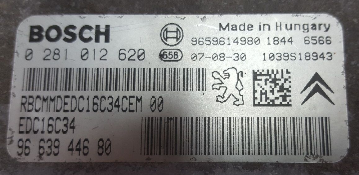

    Pawel-pars
    Witam ,
    W samochodzie był zamontowany ECU z numerem 0 281 013 333 natomiast EEPROM przekładałem do sterownika
    z numerem 0 281 012 620 . Po tym udałem się do znajomego który zajmuje się elektroniką samochodową i ma nieco lepsze narzędzia.
    Wylutował ten EEPROM , włożył do programatora, odczytał , zrobił kopię , i ponownie wlutował EEPROMY do obu sterowników.
    Wyglądało , że nie zepsułem pamięci ani nie pomyliłem bo na począdku pliku byłu jakeś fragmenty z datą które zgadzały się z datą z nalepki
    na sterowniku. Ale po powrocie do samochodu ponownie porażka.
    Sterownik oryginalny : po przekręceniu kluczyka w zapłon - mruga kontrolka od immo - i nie odpala .
    Sterownik berlingo 1.6 : po przekręceniu kluczyka gaśnie kontrolka immo - ale też nie odpala .
    Ten trzeci sterownik miał numer 0 281 011 863 i znajomy powiedział że się nie nadaje.
    sterowniki :
    Suzuki Santana 1.6 HDI - Błąd P2148 i nieudane przelutowanie EEPROM 95160 Suzuki Santana 1.6 HDI - Błąd P2148 i nieudane przelutowanie EEPROM 95160

    Pomijając fakt że przełożenie eepromu nie działa w tych typach sterownika testowane we fordzie i mazdzie to wkładasz sterownik od Citroena do suzuki i dziwisz się że nie odpala? Sterowniki są zamienne bo mają to samo HW (płyta) ale różne SW (oprogramowanie)

    Dodam jeszcze że z włożonym sterownikiem od 1.6 berlingo łączę się , ale program nie pokazuje
    żadnych błędów natomiast z tym oryginalnym od santany gdzie mruga lampka immo to strciłem
    już łaczność ... :(
    Sterownik od suzuki nie jest dostępny. Wkładam więc od citroena/peugeota licząc na to że silnik jest ten sam.
