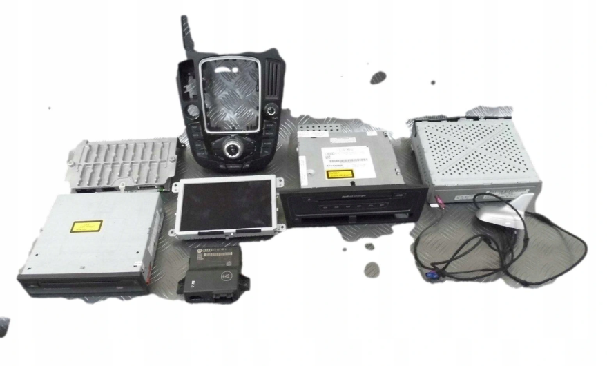

    Cześć. Jestem od niedawna użytkownikiem Audi A4 B8 Avant 2008/2009 r. Mam problem z niedziałającym wyświetlaczem MMI, radia i całości przycisków wokół drążka zmiany biegów. Awaria nastąpiła prawdopodobnie w wyniku zwarcia przy próbie wymontowania napędu do navi (schowek). Jestem trochę laikiem, ale sprawdziłem wizualnie wszystkie bezpieczniki w aucie oraz zamieniałem te, które są opisane do radia, MMi i navi. Nic nie pomogło i nie mam pojęcia co można z tym dalej zrobić. Jeżeli ktoś ma chwilę to proszę o rady. Pozdro.

    TEST magistrali z vcds.

    Wywaliło bezpiecznik w napędzie navi , ale dalej jest to samo . Może ktoś podpowiedzieć gdzie jest moduł MMI bo nie mogę go zlokalizować.

    Multi Media Interface to nie jest jeden komponent.

    Ok. W takim razie pytanie czy założenie pętli światłowodowej w przypadku uszkodzenia czytnika CD nawigacji pozwala na wyeliminowanie problemy , czy też sprawny czytnik navi jest w tym przypadku niezbędny.

    Problemu nie rozwiąże, ale jeżeli mmi wstanie to będziesz miał znaleziony uszkodzony komponent.

    MMi nie wstało po założeniu pętli w miejsce czytnika nawigacji. Czy można coś jeszcze sprawdzić samemu ?

    Tak jak pisałem na wstępie jestem laikiem w tych tematach , koleś robił mi test i z tego co pamiętam prawdopodobnie nie było przejścia przez czytnik nawigacji na dalsze elementy ,radio wyświetlacz ,sterowanie klimą. Nie wiem do końca o co mam pytać. Proponował wymianę czytnika nawi , ale chciałbym mieć jakąś pewność , czy niepotrzebnie nie wywalę kasy.

    Skoro zaproponował, to pewnie wie co robi. Jeżeli nie zadziała to nie powinieneś ponieść kosztów.
    Taki test całego mmi pięknie robi się Odis-em i/lub vas-em.
    Zresztą naprawy systemów multimedialnych w audi, nie należą do tanich. Zrób zdjęcie Twojego napędu.

    Jakie MMI ? 2G , 3G , BASIC ?
    Daj foto.
  • #13 19637699
    turbo701
    MMI 2 G Basic

    Wymiana czytnika i problem rozwiązany.
