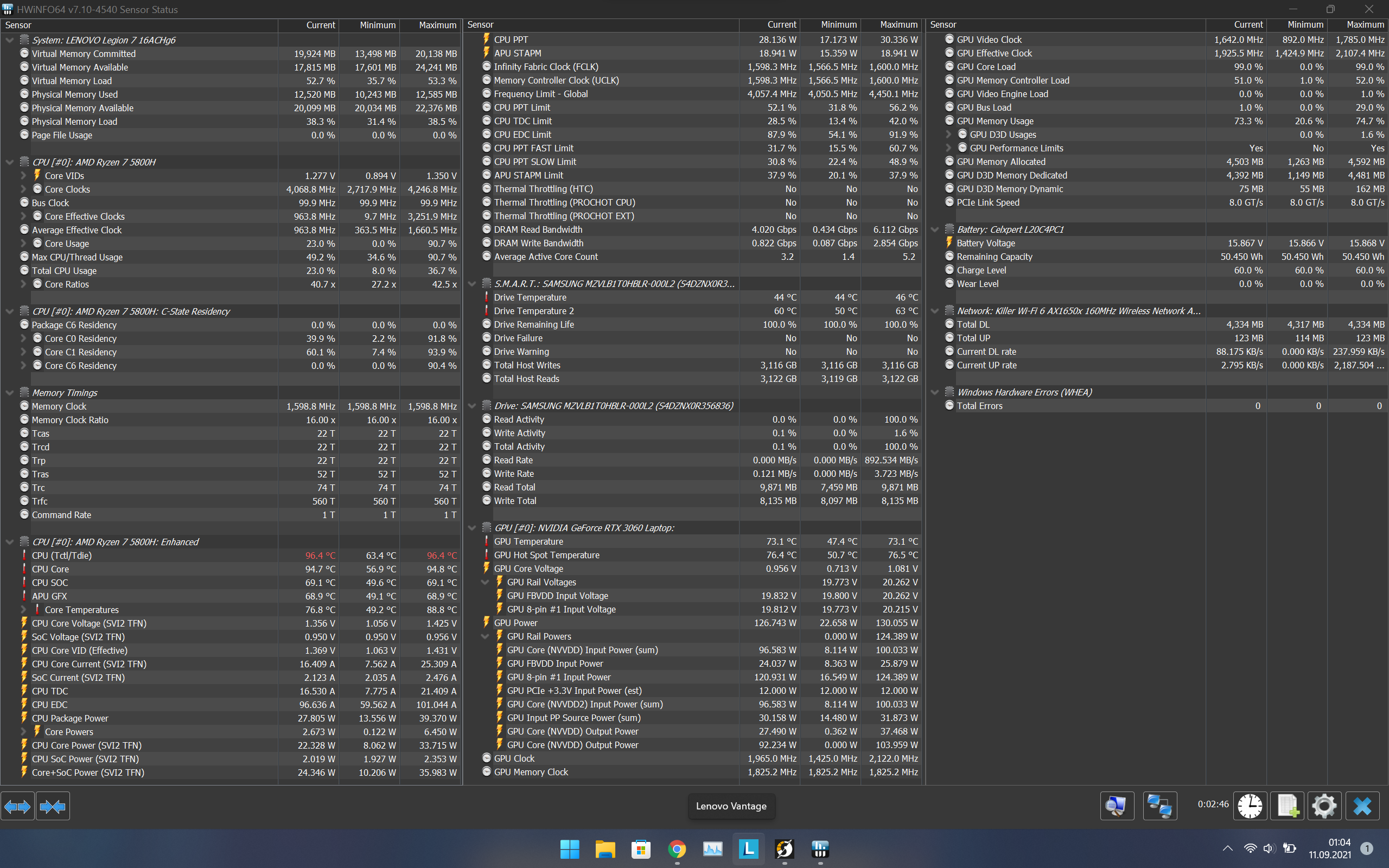

    Hejka
    Kupiłem pod koniec lipca Legion 7 16ACHg6 z rtx 3060. Z jakości wykonania jestem bardzo zadowolony ale zastanawia mnie dlaczego wszystkie inne strony raportują 1703 max boost clock gpu a ten legion wyciąga 2100 Mhz po delikatnym OC. Kurde zauważyłem że procesor mi się przegrzewa :(
    EDIT: miałem uruchomioną stronkę która pobierała 9 GB ramu, co nie zmienia faktu że nie powinienen się przegrzewać powyżej 95 stopni bo podobno tjmax proca to 95 cejsusów.
    EDIT2: sprawdziłem na stronie amd, napisane jest tjmax=105 więc hwinfo źle raportuje.
    EDIT3:Czy powinienem się martwić jakością chłodzenia proca? Czy warto myśleć o wzmocnieniu chłodzenia? No i jak uzbieram trochę kasy to będę teraz miał stacjonarkę bo wiem że ten laptop posłuży mi dużo dłużej niż 5 lat.

    Jak widać pierwszy screen - taktowanie obecne GPU ok. 2000MHz - więc nie ma co się czepiać raportowanych wartości maksymalnych.
    Niestety temperatury ok. 90st.+ przy tym procesorze występują normalnie... Dużo zależy od zastosowanego układu chłodzenia. Jak widać z odczytów programowych CPU max. wydzielił ok. 40W strat/ciepła. No ale nie ma się co dziwić 8C/16T robią swoje, tak samo technologie "turbo".
    Przynajmniej grafika wydzielając 130W trzyma odpowiednią temperaturę.
    Ciężko stwierdzić co będzie za X lat... Więc ciężko stwierdzić czy laptop może posłużyć 5 lat, co dopiero dłużej... Już po 2-3 latach mogą zacząć wychodzić bolączki tego modelu. Ulepszyć chłodzenie... można pomyśleć o programowym zwiększeniu obrotów wentylatora, chociaż podejrzewam że przy 95+ st. i tak pracują na najwyźszym biegu, chyba że producent bardziej ceni ciszę niż temperatury.

    Dzięki za odpowiedź. I znalazłem info dlaczego karta operuje z większym zegarem. Z tego linku https://www.reddit.com/r/overclocking/comment...wer_limit_slider_is_locked_on_my_3060_ti_how/
    Because your card will naturally OC itself higher if your thermals are good, the power is there, etc. Also Nvidia uses boost tables that run in 15 MHz intervals so it’s not as easy as just adding your core offset to the max boost clock to get your expected clock.
    I w końcu mogę spać spokojnie bo wiem że tak chciał producent.
