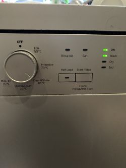

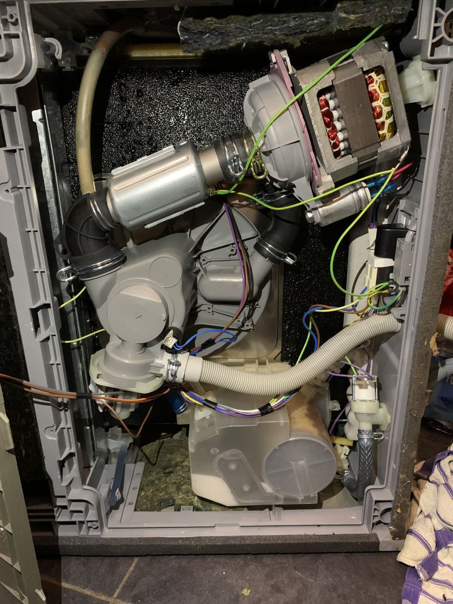

    Mam ostatnio pecha z urządzeniami domowymi, niedawno pralka, wczoraj zmywarka stanęła. Po załączeniu programu, słychać na początku dźwięk pompy spustowej przez jakieś 15-20 sekund. Potem następuje cisza na kilka minut. Program pokazuje "Wash". Po kilku minutach znowu załącza się pompa i tak w koło. Nie pobiera wody. Normalnie po załączeniu, powinna załączyć się na chwile pompa, a chwile później powinna iść woda przez zawór. Pompa była wymieniana na nową w sierpniu 2020 roku. Co może być przyczyna ten awarii. Wymyłem filtr w środku zmywarki, był trochę brudny. Czyżby elektrozawór napełniania był uszkodzony?

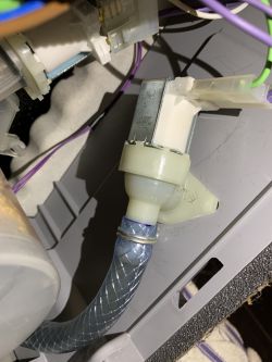

    Sprawdziłem zawór - miernik na oba zaciski zaworu w poszukiwaniu napięcia po włączeniu programu i po ustaniu pracy pompy spustowej, ale jest brak napięcia 230 V AC na zaworze. Oczekiwałem, że może zawór jest niesprawny i nie steruje, ale tutaj nie ma próby sterowania jeśli napięcie nie dochodzi.
    Jak to wygląda obrazowo w zmywarkach, po załączeniu cyklu, sprawdza poziom wody w zbiorniku, odprowadza co zostało a później już tylko dolewa wodę?
    Jeśli napięcie nie dochodzi to znaczy, że jakiś inny krok jest niewykonany. Co to może być.

  • #4 19605156
    kecajk49
    Poziom 36  

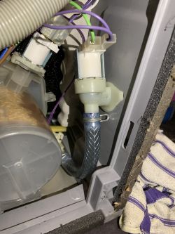

    Napięcie zanika jak brakuje impulsów z przepływomierza (jest na lewym boku).
    Co do zaworu to miałem na myśli jego sprawność hydrauliczną, czyli czy się otwiera aby przepływała woda i czy są czyste sitka na drodze wody!
    Sprawdź ten przepływomierz!
    Jest na ostatnim zdjęciu w górnym rzędzie!

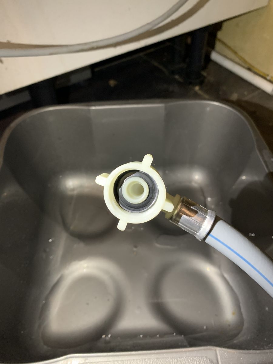

  • #6 19607922
    cdrw

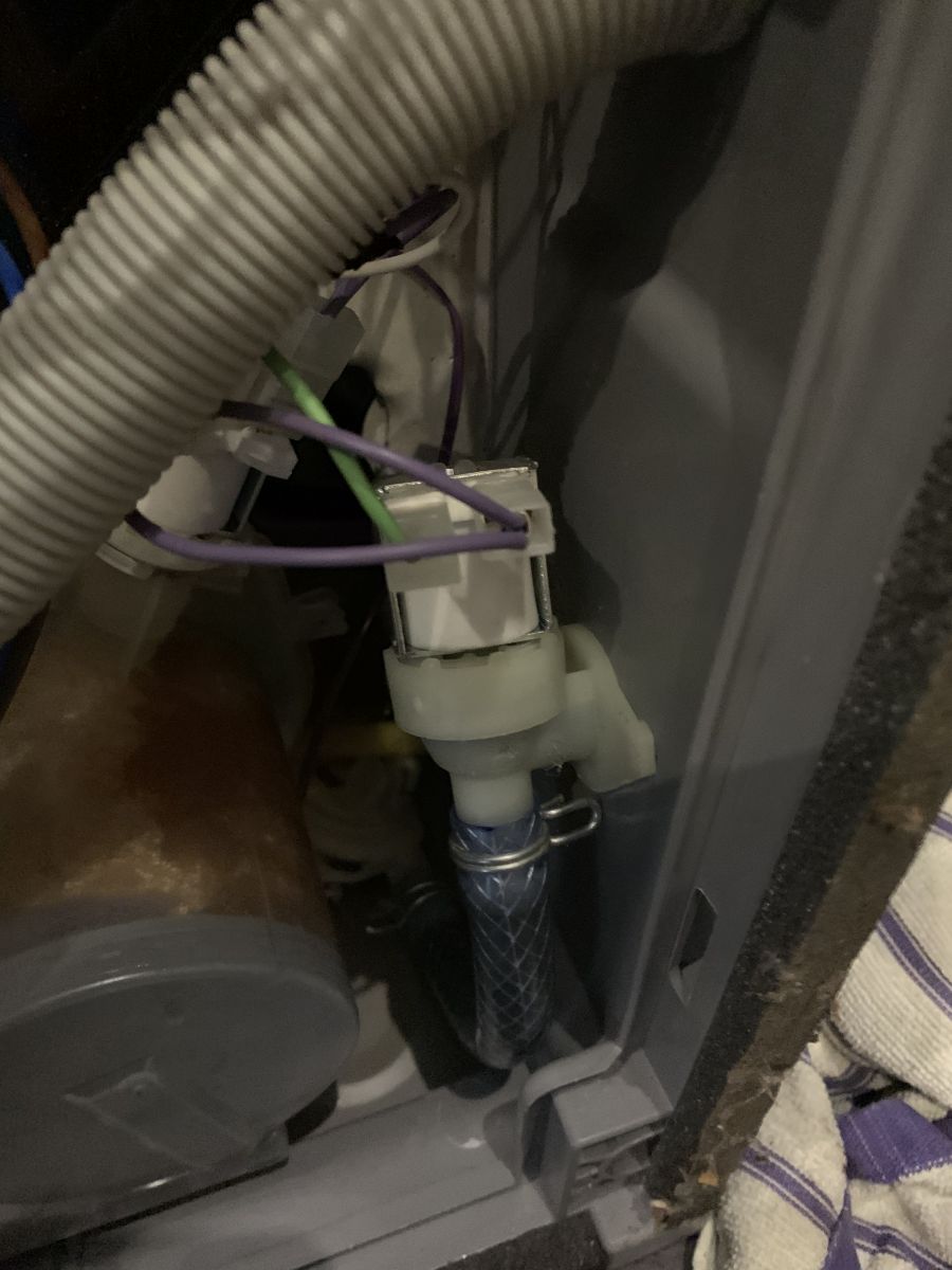

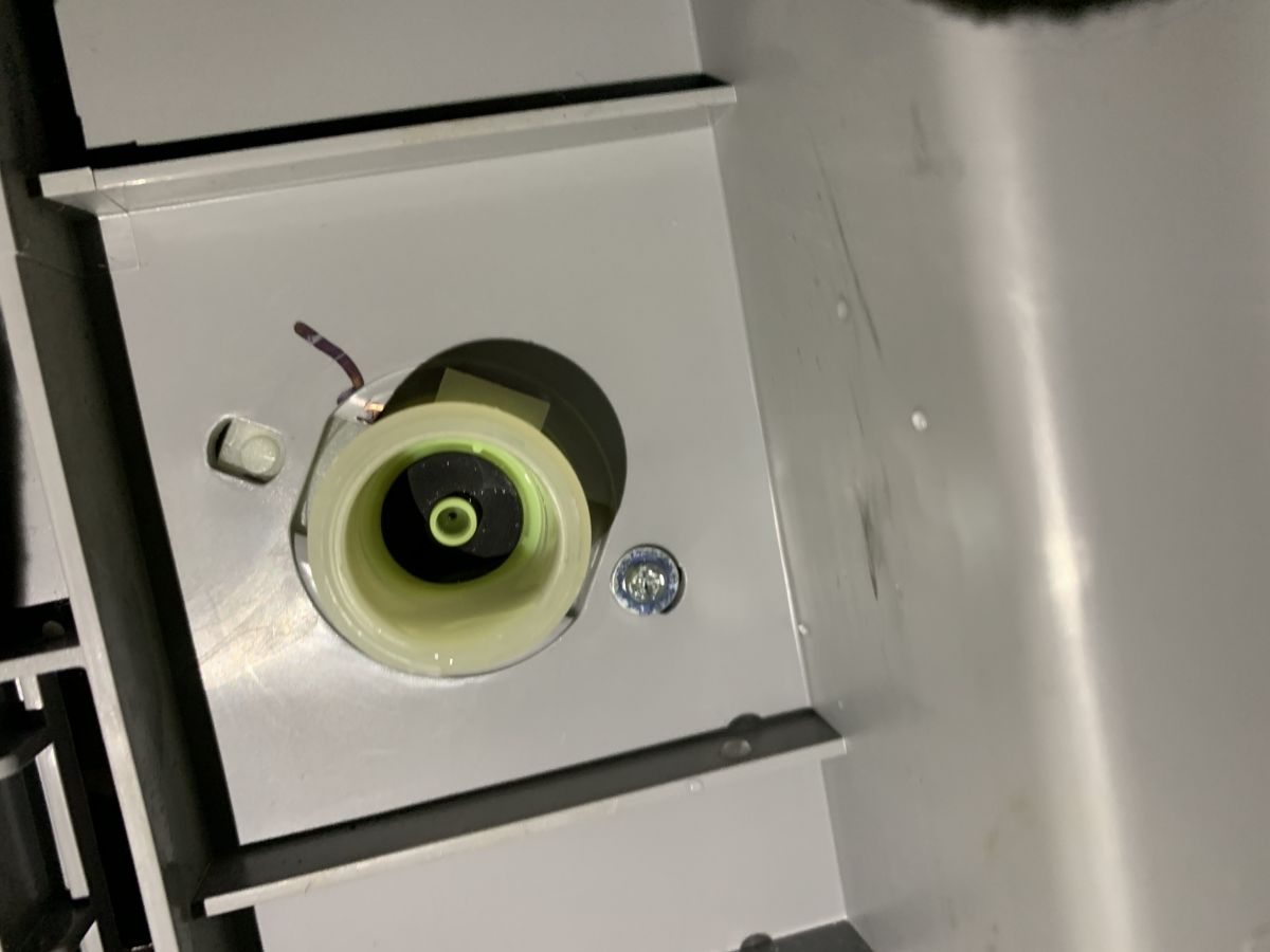

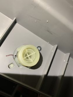

    Odkręciłem dzisiaj wąż dopływu wody, ale jest czysty lekki osad na uszczelce był tylko - przeczyściłem. Sitko też czyste było. Przemyłem ale nie było nic. Wąż też sprawny woda się leje dobrze po odkręceniu kranika.
    Beko DFN05X10S - zmywarka nie pobiera wody i nie myje Beko DFN05X10S - zmywarka nie pobiera wody i nie myje Beko DFN05X10S - zmywarka nie pobiera wody i nie myje

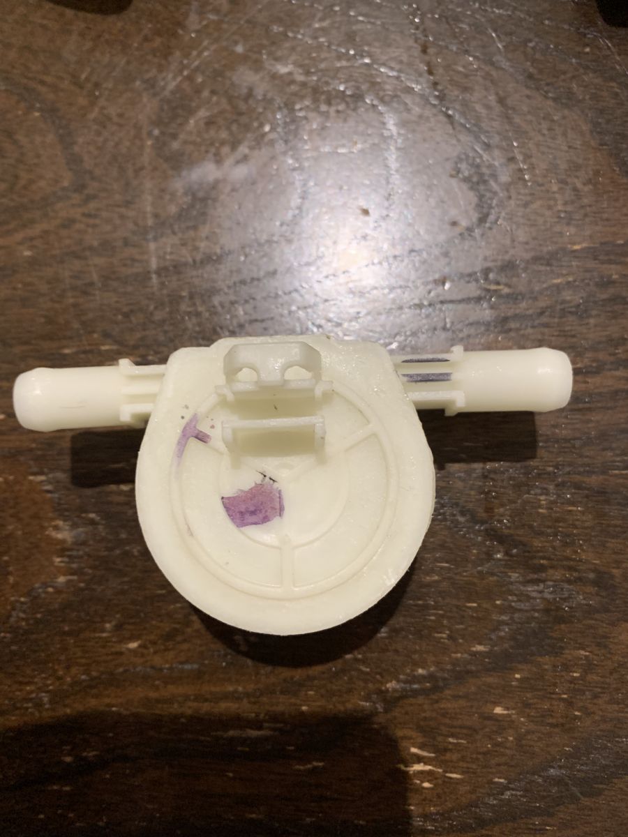

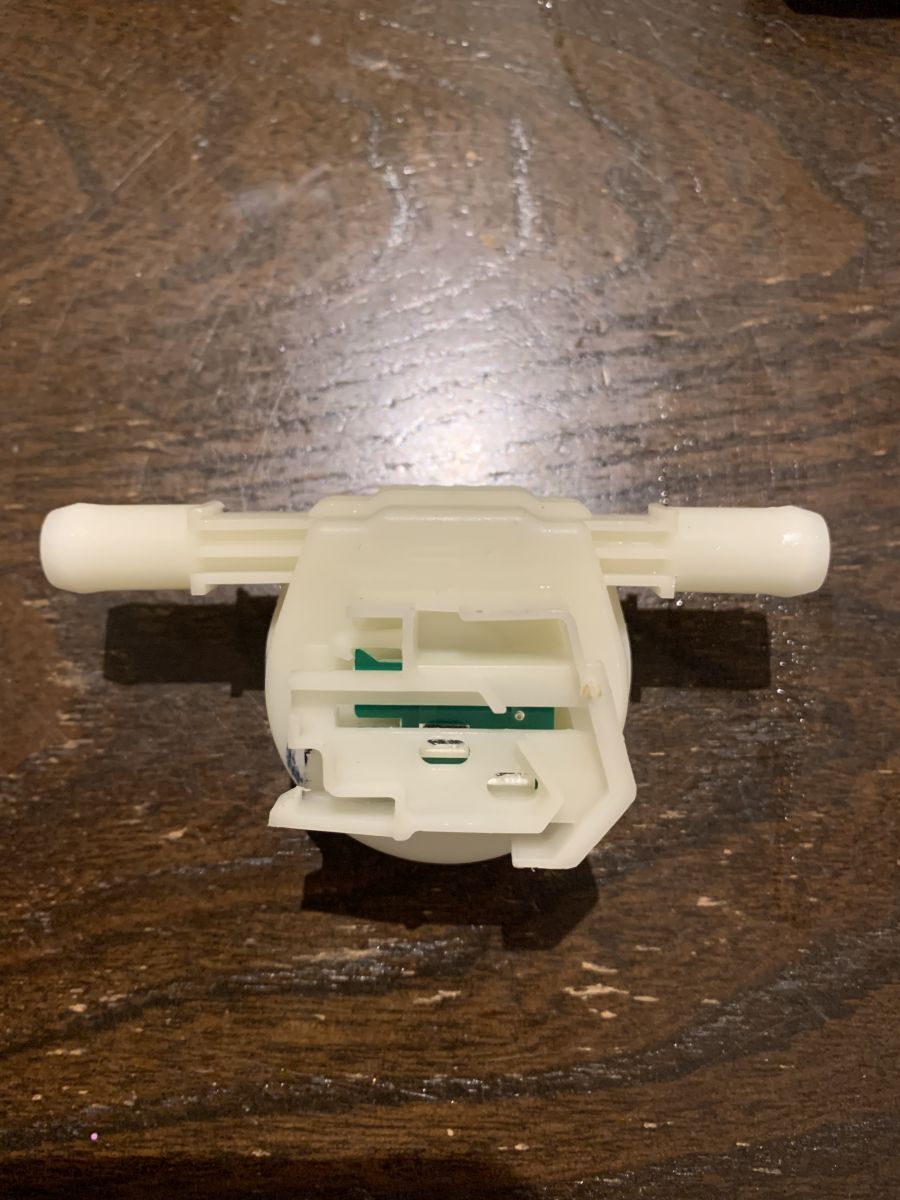

  • #8 19607974
    cdrw

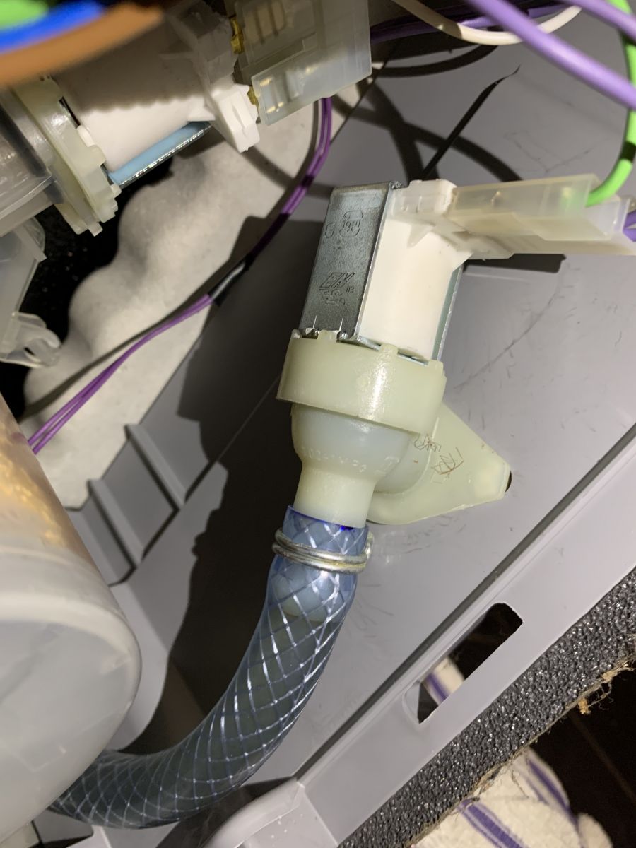

    Sprawdziłem zawór pod 230V, wlałem kilka ml wody od góry i słychać załączanie, wodę się przelewa tak że wygląda na sprawny.

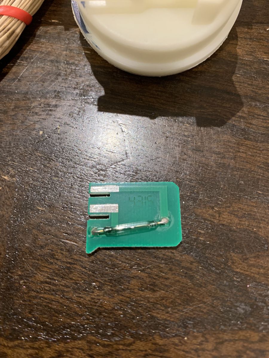

    Następnie wyciągnąłem przepływomierz i pytanie jak go sprawdzić? Z tego co widzę to jego się nie rozbiera. Odpiąłem wtyczkę i widzę w środku zielona płytkę kontaktowa. Wyciągnąłem ją delikatnie, płytka z numerem 4315 widzę na niej element w szkle który sprawdzając multimetrem nie ma ciągłości w tej chwili .
    Beko DFN05X10S - zmywarka nie pobiera wody i nie myje Beko DFN05X10S - zmywarka nie pobiera wody i nie myje Beko DFN05X10S - zmywarka nie pobiera wody i nie myje Beko DFN05X10S - zmywarka nie pobiera wody i nie myje

    kecajk49
    Poziom 36  
    To teraz miernik do końcowek kontaktronu i przy zbliżaniu magnesu np takiego we wkrętaku z końcowką magnetyczną do kontaktronu jego styk ma się zamykać !
  • #10 19608067
    cdrw
    Dzięki nie byłem pewien jak go sprawdzić, coś się dzisiaj nauczyłem.
    Sprawdziłem za pamoca magnesu i przy zbliżaniu pojawia się ciągłość, czyżby ten czujnik był sprawny ?
  • #11 19608107
    kecajk49
    Poziom 36  
    W korpusie jest obrotowy magnes i może on ma problem z obrotem wtedy podłącz go do wody i zobacz czy działa czyli czy są impulsy bo to mają być impulsy !!

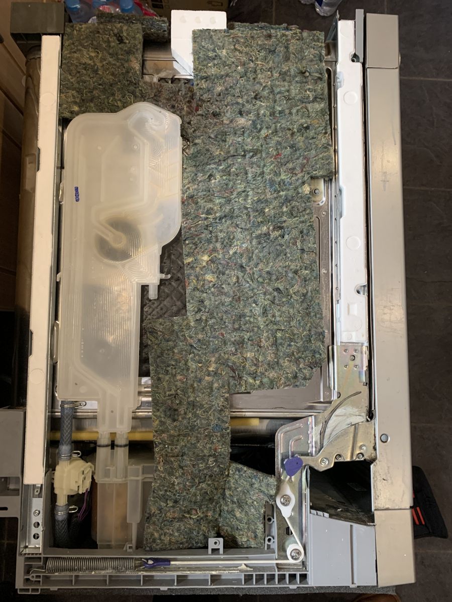

  • #22 19611463
    cdrw

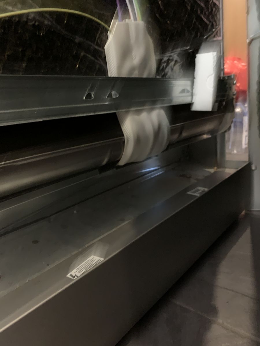

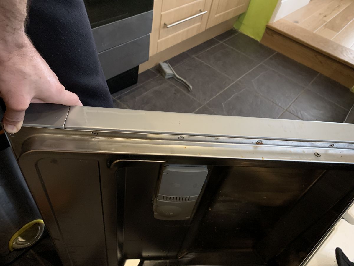

    Dzięki panowie już zabieram się za ten obwód. Tak wygląda bok zmywarki z lewej strony, w ten chwili mam ja na podłodze na prawym boku.
    Jak ściągnąć te drzwi żeby dostać się do przewodów widzę ze wchodzą pod drzwiami po środku.
  • #23 19611604
    mrice
    Moderator AGD
    Otwórz drzwi i znajdziesz śrubek pod dostatkiem

    Po odkręceniu tych śrubek mam dostęp do wiązki elektrycznej. Sprawdzę te przewody miernikiem teraz.

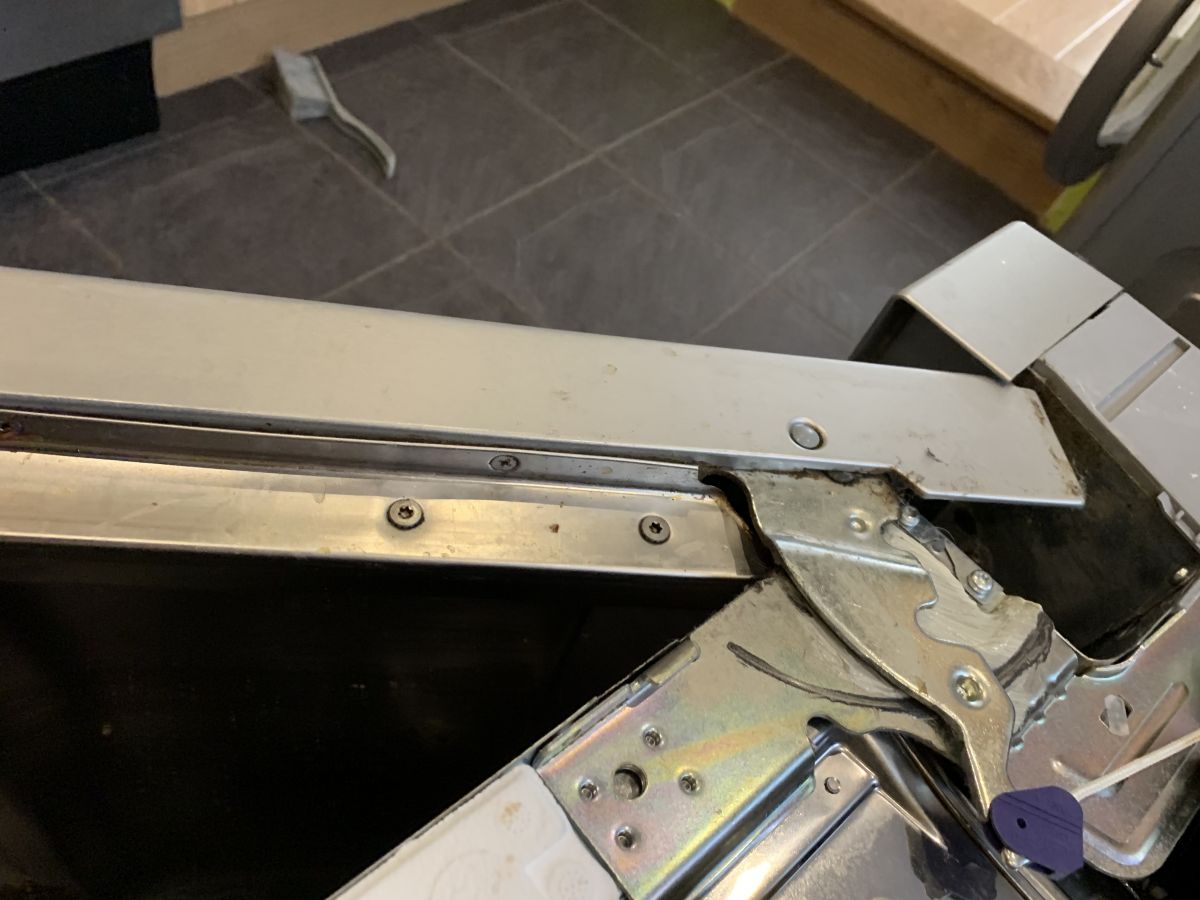

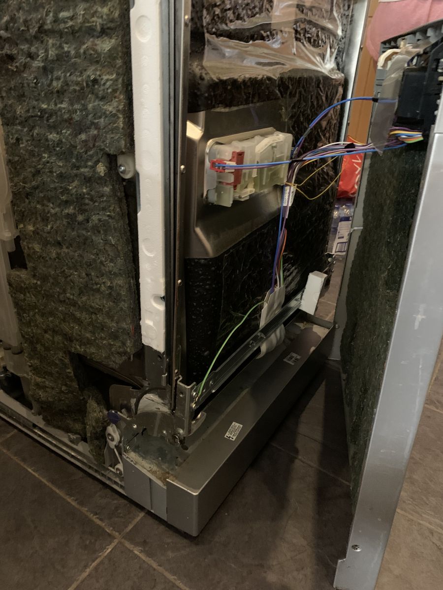

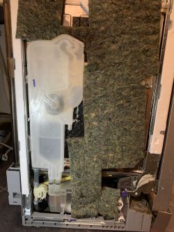

  • #26 19611717
    cdrw

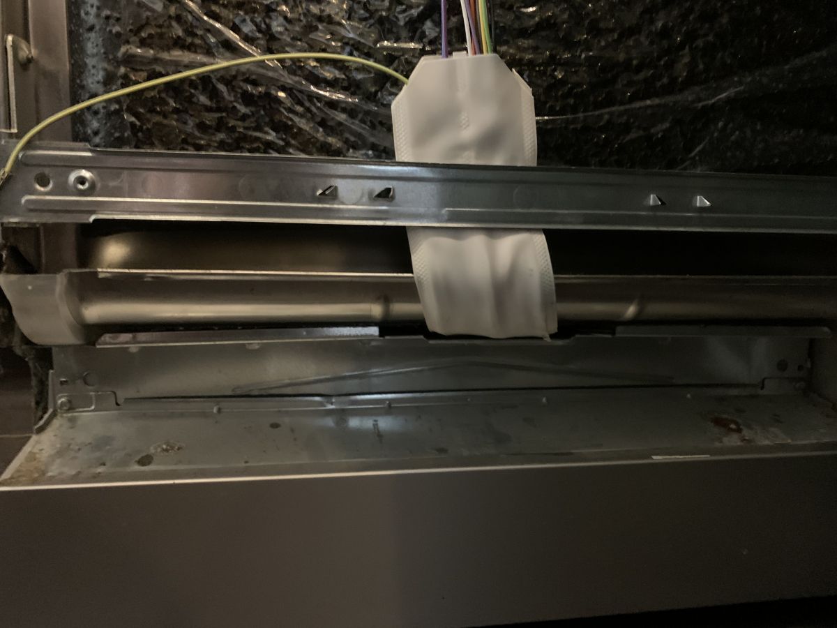

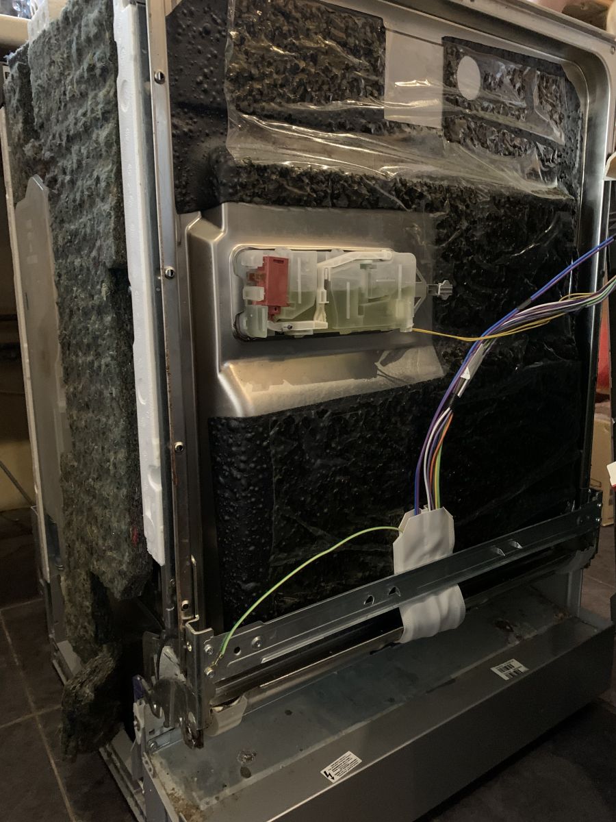

    Sorki, może i moje pytania są banalne ale moje wiedza w naprawach tego tylu urządzeń jest mała dlatego pytam ekspertów. Nie rozumiem, czy dobrze ze rozebrałam ta blachę z drzwi czy dostęp jest od dołu? To mam przed sobą teraz.
  • #27 19611749
    mrice
    Moderator AGD

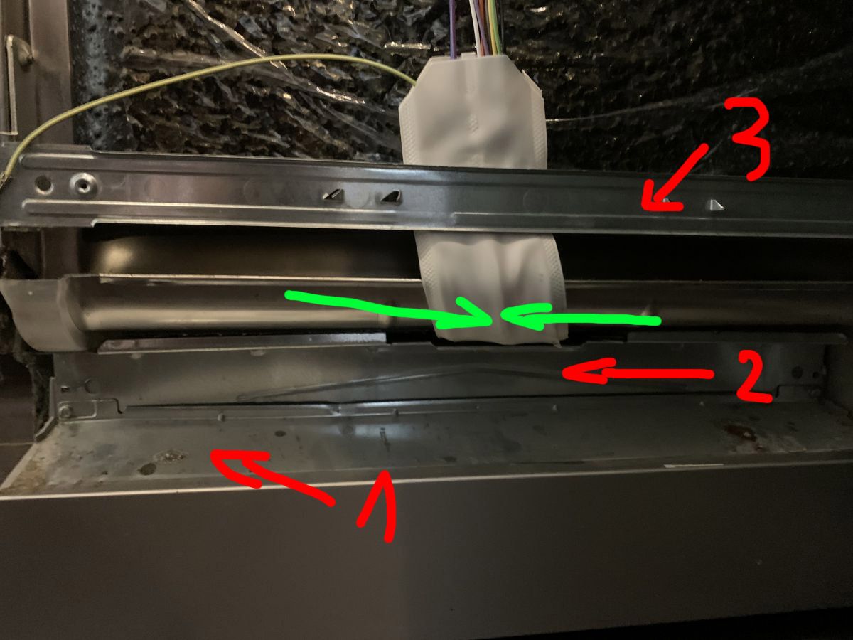

    Dobrze idzie, teraz masz do zdjęcia dolną osłonę plastikową, zaznaczoną na foto 1, następnie blachę osłaniającą zaznaczoną 2 i na koniec poprzeczkę trzymającą wiązkę zaznaczoną 3.
    Po tym będziesz miał swobodny dostęp do wiązki elektrycznej zaznaczonej na zielono. Wszystkie przewody przechodzą w tym białym peszlu
    Oczywiście wcześniej zdało by się oddzielić panel od reszty drzwi, coby Ci nie ciągnęło przewodów i elektroniki.
  • #28 19612204
    cdrw

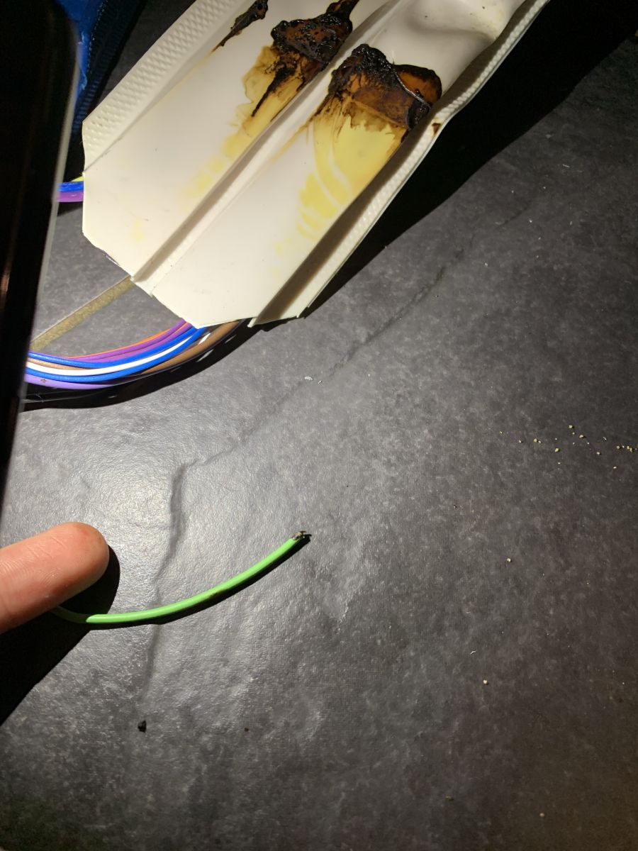

    Panowie po dotarciu do tej wiązki znalazłem przerwany zielony przewód. Zlutowałem go i zmywarka odżyła. Bardzo wam dziękuje za pomoc. Tutaj wszyscy są na wysokim poziomie. Przepływomierz sobie zostawię na przyszłość może się przyda, nie opłacało by mi się zwracać. Mam nadzieje ze ten artykuł pomoże innym. Z tego również powodu załączyłem dość dużo zdjęć.
    Pozdrawiam serdecznie.
