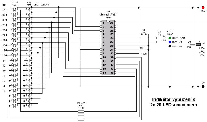

  • Witam,
    Jest to konstrukcja miernika VU, która posiada wskaźnik LED 2×20. Diody sterowane są mikrokontrolerem Atmega8. Zakres wyświetlania wynosi od -34 do +4 dB.
    Diody są sterowane przez multipleksowanie 4 diod w 10 krokach, częstotliwość multipleksu wynosi około 100Hz. R1 … R4, rezystor (270 omów) ogranicza prąd LED, i określa jasność diod LED. Sygnały kanału lewego i prawego są podłączone do wejść przetwornika analogowo-cyfrowego ADC0 i ADC1. Czas opadania diody szczytowej to około 600ms.
    Zasilanie 8 V ... 15 V DC. Jeśli chcesz go uruchomić z 5 V, nie musisz używać regulatora 78L05.
    PCB Projekt obwodu drukowanego został przygotowany w układzie Sprint 6 PCB o wymiarach 67x65mm. Istnieją wersje jedno- i dwuwarstwowe rysunku PCB. Płytka jednowarstwowa została przetestowana, nie sądzę, że będzie problem z dwuwarstwą, bez większych zmian.

    Multipleksowanie 10 diod bez tranzystora? Jaki pobór mają te LEDy?
    Czy to nie jest charlie pixeling i w każdej chwili pobierany jest tylko prąd przez jedną diodę, średnio 5V-(2,5V - 3V/270R = 18 - 9 mA na pin przez jedną diodę?
    Czyli w normie dla Atmega8, bo reszta diod na chwilę świecenia innej nie pobiera prądu, a innych odbiorników nie ma?
    Zauważ, że w każdym segmencie jest 10 diod i wspólny rezystor - w danym czasie powinna świecić tylko jedna dioda. Tak więc otrzyma ona tylko 1/10 prądu. a to dosyć mało do dobrego świecenia (np. oglądania w dzień).
