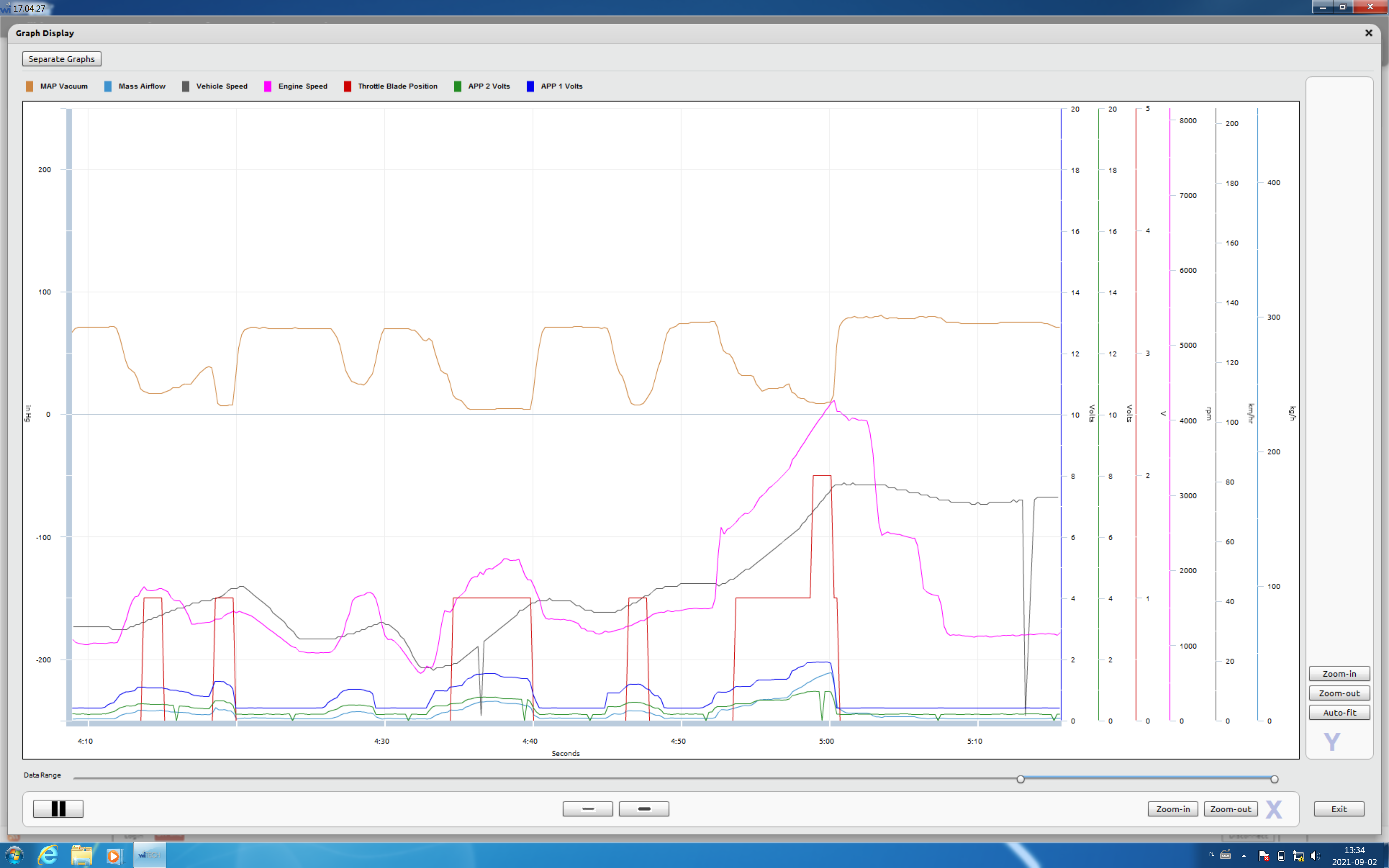

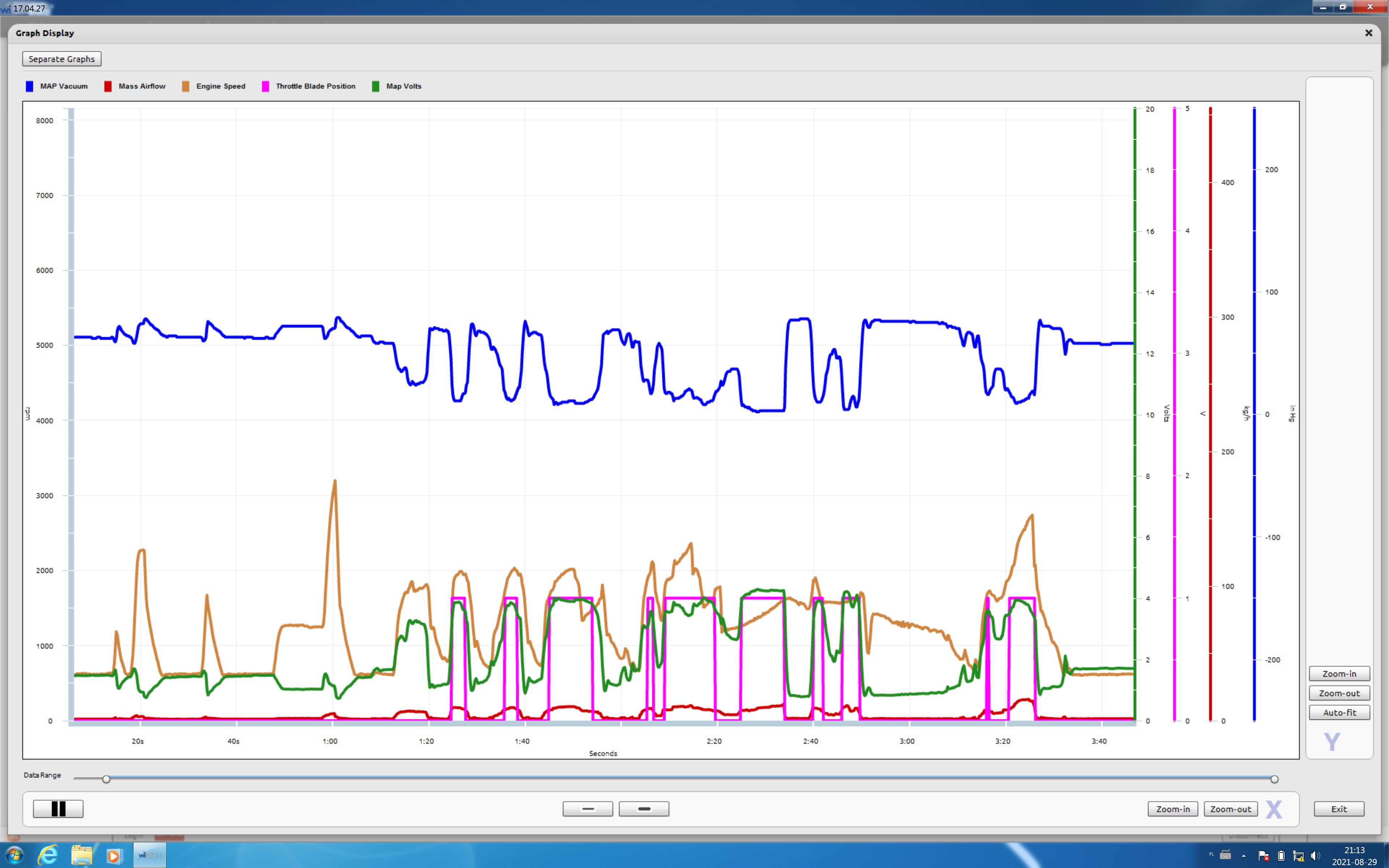

    Witam. Chciałbym skorzystać z Waszego doświadczenia i wiedzy. Proszę o interpretację wykresów. Auto straciło moc i pali jak smok. Na gazie i benzynie to samo. Czujniki już wymienione to: czujnik położenia wału, temp. dolotu, map sensor, temp. cieczy i przepustnica. Silnik 3.6 Chrysler. Posiadam tylko takie wykresy.

    Na temat wykresów nie wypowiadam się, z takimi się nie spotkałem. Nie wiem co to są za parametry APP 1 i APP 2 Volts.
    Wymieniłeś wszystko, ale nie to od czego ja bym zaczął, gdyby mnie coś takiego spotkało - w pierwszej kolejności sprawdziłbym jak działa pierwsza sonda lambda (regulacyjna). W Twoim samochodzie może być szerokopasmowa.
  • #3 19606633
    ww2703
    APP - Accelerator Pedal Position - czujniki pedału gazu
    Nie mam możliwości dziś wykonania innego pomiaru. Padł mi interface. Dzięki za poradę.

    a jak tam filtr powietrza? był w ogóle wymieniany?
    miałem tak w Hondzie Concerto, niby filtr nie wyglądał strasznie, a po wymianie było z 2x więcej mocy i aż gaz musiałem na nowo regulować bo całkowicie gasł na gazie tak duża różnica była
    natomiast katalizatora zapchanego nigdy nie widziałem, raz w Astrze miałem rozsypany i ta odpadnięta część przekręciła się o 90st na bok i zatkała wylot, ale on grzechotał i słychać było że tam się rozleciało
  • #5 19612799
    prochu1972
    W pierwszej kolejności sprawdź kompresje, bo wydaje mi się że tu będzie tkwił problem. Po drugie napisz co to za auto, który rok itp.
