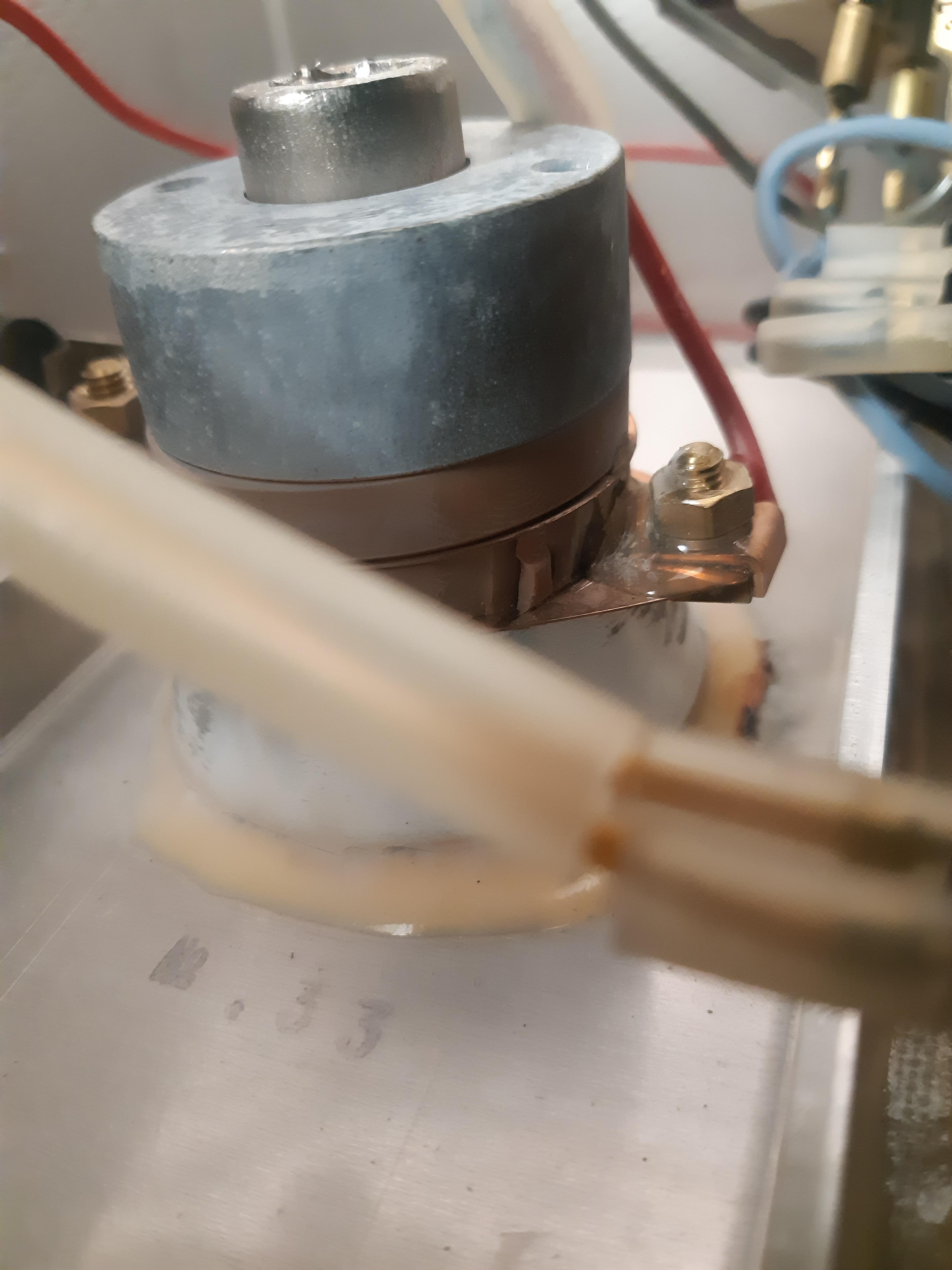

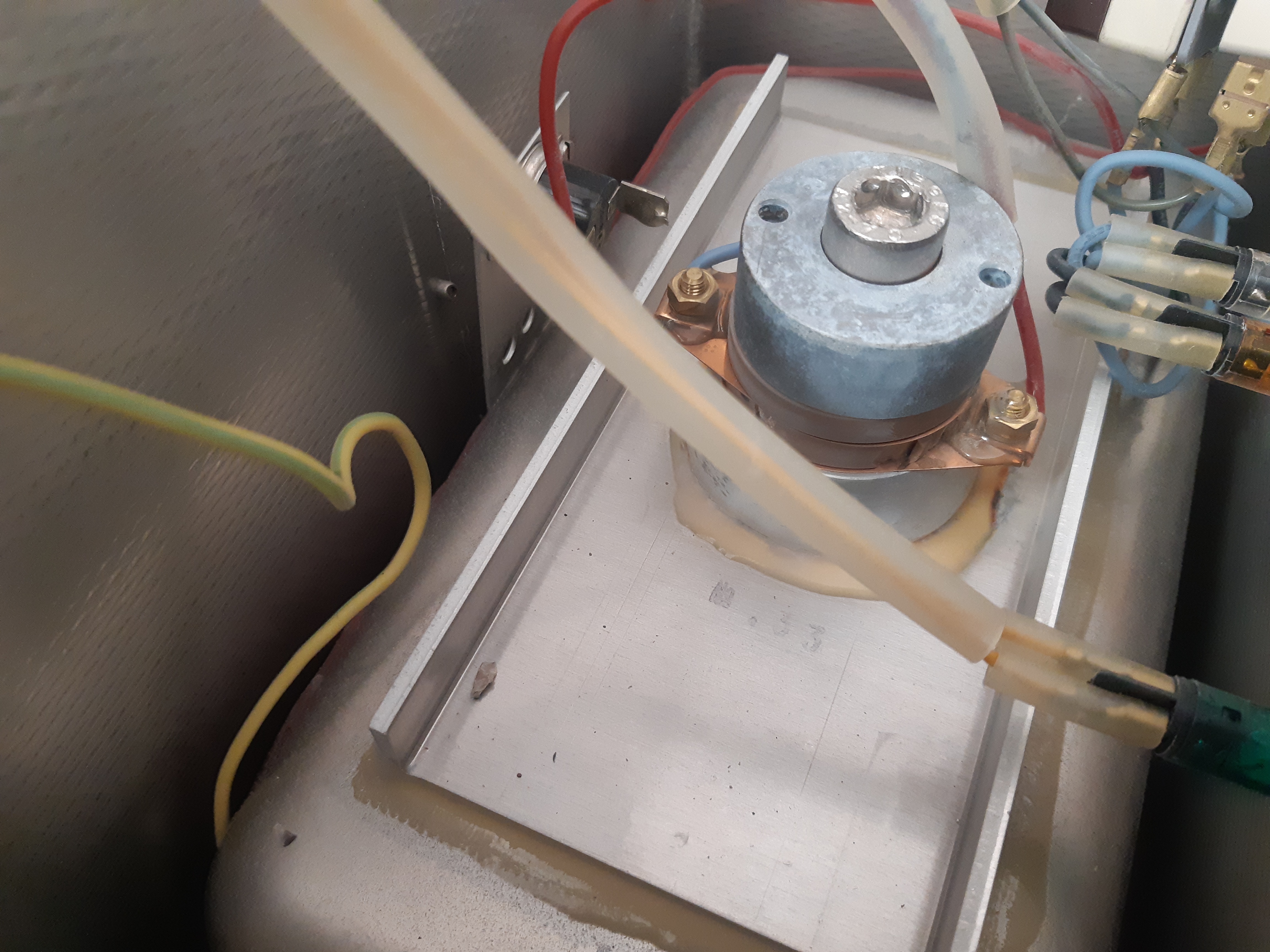

Posiadam myjke jak w temacie. Przetwornik nie przenosi drgań na zbiornik. Nie wiem czy uszkodzony jest sam przetwornik czy jest odklejony. Na zdjeciach widać tak jakby skruszony plastik i wąska szpare.
Aby odkrecic przetwornik trzeba wykrecic srube na imbusa. W żaden sposób nie mogę jej odkręcić. Jest tam lewy gwint?
Płytka sterująca jest sprawna tranzystory wyjściowe sprawne.
Robiłem test z folią aluminiową, żadnych efektów
Po włączeniu myjki słychać dźwięk, drgania ,ale nie są przenoszone na zbiornik
Napięcie na przetworniku podczas pracy to 385v
