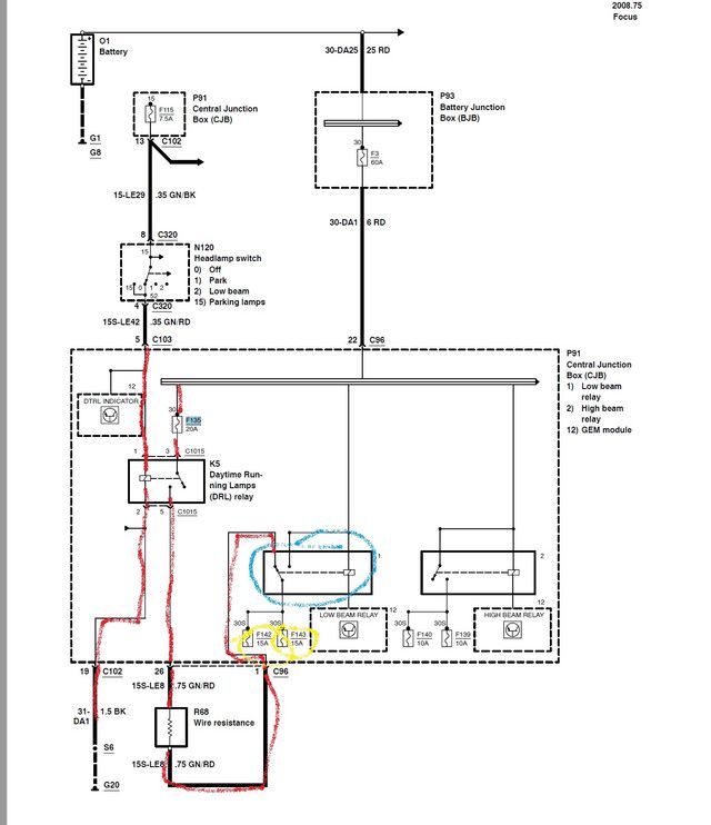

    Jak w opisie działały i przestały działać.
    Włączały się pod odpaleniu silnika. A teraz nie ?
    Gdzie szukać przyczyny ?
    Informacyjnie :
    Wkładam kluczyk i ... odpalałem silnik i świeciły, a jak to zależało od pozycji kluczyka to powiem tak nie pamiętam. (tak było)
    Z tego co się dowiedziałem u kolegi który obsługuje u nas auta flotowe (no teraz jest ono już nie flotowe) to w tych modelach było to włączane przez serwis Forda nikt by się nie bawił w dodawanie jakiś modułów (raczej).
    Oczywiście mogę się podpiąć ForScanem i szukać tam takiej opcji ale czy to to ? i Gdzie szukać ? Ale raczej było by dziwne aby się to od programowało.
    Kiedyś już tak miałem że nie świeciły ale przeszło to mu na drugi dzień więc nie drążyłem tematu. Jest od tego jakiś ekstra przekaźnik ?

    Posprawdzaj najpierw połączenia w reflektorach. Jeśli wszystko dobrze, kostka, przewody, żarówki, bezpieczniki, to sterowaniem światłami steruje przekaźnik na module GEM z tego co wiem.

    Małe wyjaśnienie światła ogólnie działają ale do tej pory włączały sie auto po odpaleniu silnika ino teraz musze se przełączyć.

    Znalazłem schemat dziadostwa
    W zasadzie sprawa jest prosta
    niby ...
    Ford Focus MK2 - Przestały działać automatyczne światła mijania (jazdy dziennej)
    Musze sprawdzić czy jest napięcie
    a) na wejściu przekaźnika K5 (1) - jeśli nie ma coś nie tak z samym przełącznikiem świateł / kabelkiem po drodze
    b) na wyjściu z przekaźnika K5 (5) - jeśli nie ma.... / jeśli jest to ...
    I dalej ... "troszkę" zagadką pozostaje ten przekaźnik nr 1 (zaznaczony na niebiesko)
    Zwie się Low Beam Relay - ale gdzie on jest ? Na GEM nie mam tylko jeden ten co go widać ? (R2 / R15)
    Czy ktoś może powiedzieć gdzie jest ten przekaźnik zaznaczony na niebiesko nr 1 (wew tego moduło ?)
    Bo z niego już idzie bezpośrednio na bezpieczniki i lampy ....
    Mam jeszcze jedno pytanie ktoś dobierał się do wnętrza tego modułu GEM ? co tam jest w środku ???
    Aby było śmiesznie
    Dziś sprawdziłem napięcia docierające w miejscu przekaźnika .... są ...
    nie podejrzewam przewodów ... jeszcze w pewnym zainteresowaniu pozostaje GEM i jego styki ale tu planuję go w week zdemontować całkiem i go solidnie sprawdzić ( czytaj zajrzeć mu do serduszka) ZIMNE LUTY ? tam jest PCB i do tego są lutowane styki.
    Ale światło się nie załącza ... jest podejrzenie że przełącznik ma zabrudzone styki ... (napięcie może być jednak zabrudzone - nie pewne styki - zimne luty mogą nie wymuszać stosownego pradu)
    Dziś ... nagle zaczęło działać ... (przynajmniej rano ... stało się to od ruszania przełącznikiem - choć teraz bez problemu świeci)
    Na razie obstawiam
    1. Przełącznik świateł (styki jak najbardziej mogą się zabrudzić) i to należy zawsze traktować za pierwszego podejrzanego (element ruchomy - brudzi się)
    2. GEM styki - zimne luty
    3. Złącza - styki
    4. Kable
    5. Przekaźnik ale (on sprawdzony) - przynajmniej u mnie w innym przypadku zawsze (wraz z bezpiecznikami) wstawiał bym go na pierwszym miejscu (info dla innych)
    (kolejność nie przypadkowa)
