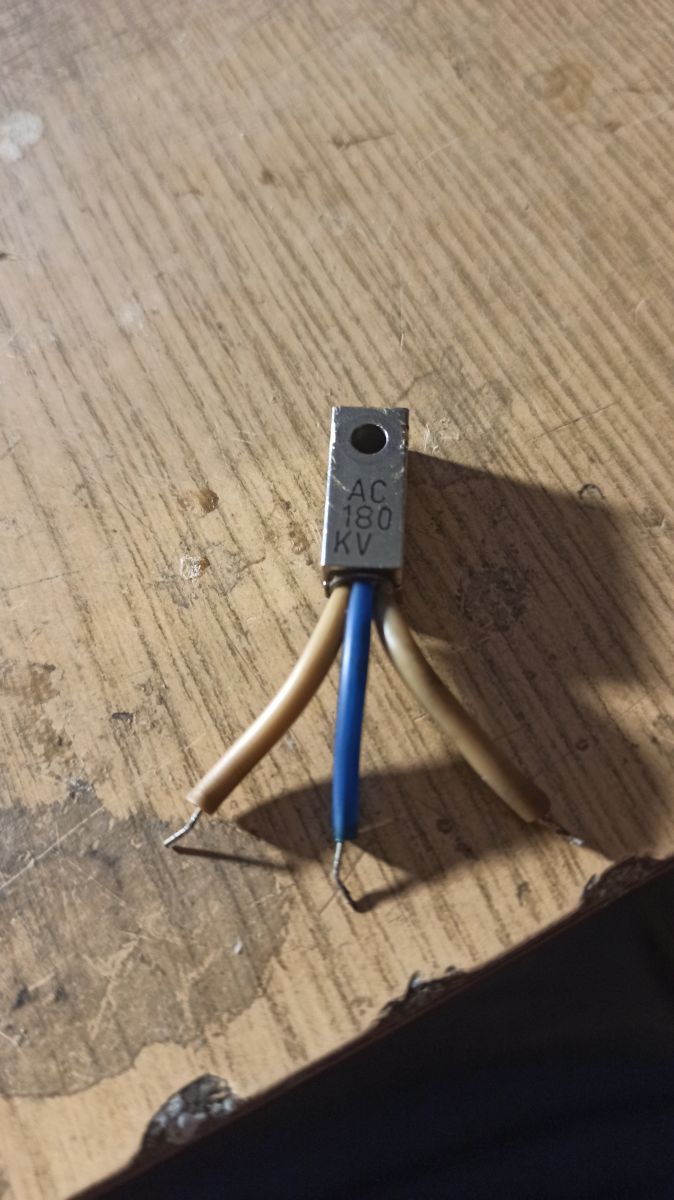

AC180 Zamiennik - Czym mogę zamienić tranzystor AC180
KnoxMystic 13 Wrz 2021 19:33 3096 29

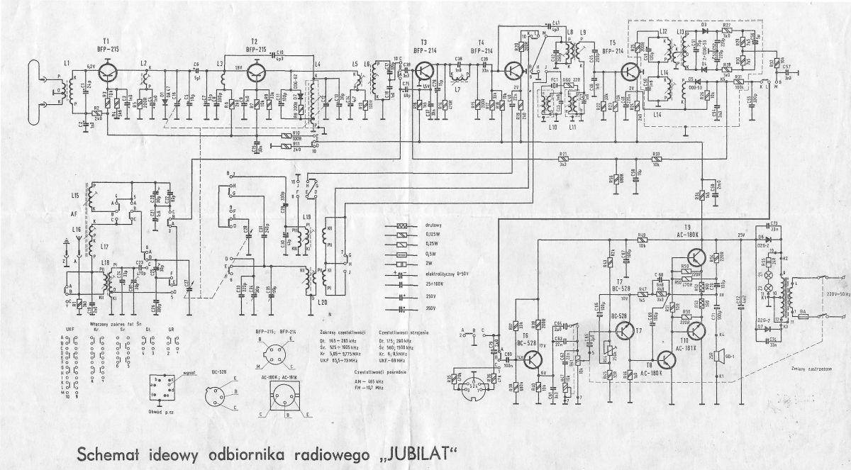

    Zależy czy chce kolega oryginał czy nie.
    Tamburyn czyli "Jubilato podobny" miał w tym miejscu krzemowe tranzystory po pewnych zmianach.
    AC180 to germanowy tranzystor o napięciu przebicia 32V, prądzie kolektora 1.5A i mocy strat 0.3W.
    Wygodniej z krzemem jest o tyle, że nie ma problemu z pozyskaniem odpowiednich tranzystorów.
    Acetki to były jedne z niewielu tranzystorów komplementarnych mocy.
    Rosjanie mieli GT402/404, od biedy przy ograniczonej mocy można użyć.

    Nie. kilku powodów:
    a/ Tranzystory germanowe nie były produkowane w tylu typach jak krzemowe.
    b/ Tranzystory mocy w takich obudowach są dziś rarytasem - nikt nie produkuje już takich, a znajdujące się na aukcjach sprawne egzemplarze osiągają ceny z kosmosu.
    c/ Musiałbyś wymienić parę - czyli 180 i 181 - to t.zw. para kompelemntarna i powinny mieć te tranzystory zbliżone parametry do siebie (oczywiście poza polaryzacją).
    Na Twoim miejscu chcąc uruchomić tego Jubilta poszukałbym informacji (na forum chyba było coś o tym) jak zastąpić wzmacniacz (może nie tyle zastąpić, co przystosować) na wzmacniacz na tranzystorach krzemowych - z takimi problemu mieć nie będziesz.
    Powiem Ci, że gdyby nie przeprowadzka miałbym jeszcze kilka par tych tranzystorów (180/181) kiedyś (dawno to było bardzo) mi się ostały, a potem jakoś wolałem zamienić końcówkę niż bawić się we wstawianie tych germanowych - często bowiem były uszkadzane przez samych właścicieli sprzętu, którzy wpychali w gniazdo głośnikowe gołe druty i robili (niechcący oczywiście) zwarcie. Tranzystory germanowe (a zwłaszcza te o których mowa) były dość delikatne i padały od razu - a potem pretensje "Jak żeś pan naprawił? Znowu się spaliło". Wstawiałem więc końcówkę krzemową (czasem nawet na US) i w razie powtórki z rozrywki łatwiej było naprawić. (klient przeważnie się przyznawał do gmerania gołymi drutami przy gnieździe i poinformowany o konsekwencji - przyczynie awarii - drugi raz już raczej nie próbował).

    Germanowe są drogie z tych zachodnich i polskich, radzieckie są wbrew pozorom bardzo tanie, ale na wschodzie, można sobie poprzez ebay kupić z ukrainy czy rosji.
    GT402/404 to para komplementarna germanowa, ale moc ma niższą niż para AC181/180.
    Ja bym przerabiał na BD139/140, popularna para komplementarna, problemów z zakupem nie ma i są w stanie więcej znieść jeśli chodzi o moc strat.
    Albo normalnie, wstawić końcówkę pokroju jakiegoś TDA, kwestia troszkę inwencji włożyć w zespolenie tego.
    Jubilat ma plus na obudowie, także nie można po prostu przykręcić do chassis takiego układu TDA.

    Tak tylko właśnie ten Jubilat DMT-401 ma na masie całego toru odbiornika plus. Jest więc mały problem.
    Prościej jednak pozostać przy rozwiązaniu na elementach dyskretnych stosując konwersję na tranzystory krzemowe jak to robił sam producent w późniejszych modelach. AC180 Zamiennik - Czym mogę zamienić tranzystor AC180

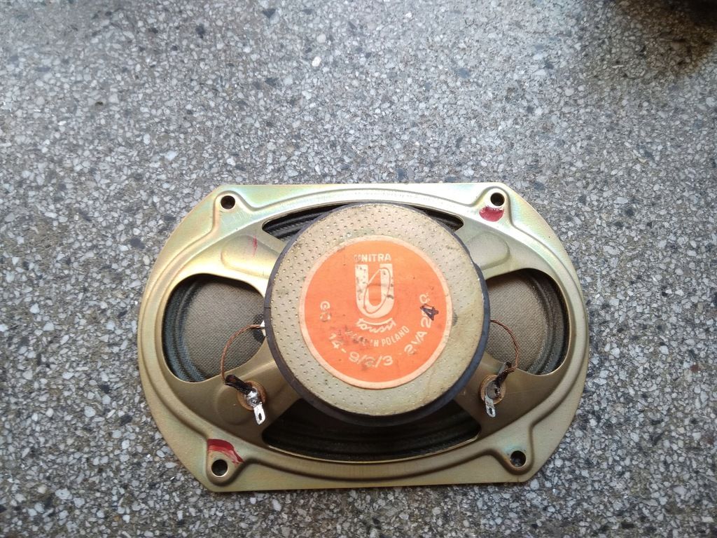

    W Jubilacie zasi;lanie to ok.25-28V a głośnik 25om.
    A nie przypadkiem 4 ohm? W takim razie moje błędne założenie we wcześniejszym poście. Pomyłka pewnie pod wpływem wcześniejszej propozycji UL1402:). AC180 Zamiennik - Czym mogę zamienić tranzystor AC180
    Jeżeli wymianę 4 tranzystorów i dwóch, trzech rezystorów oraz dodanie układu regulacji prądu spoczynkowego w najskromniejszej wersji 2 diod uznać za operację skomplikowaną w stosunku do układu zastępczego na układzie monolitycznym z zastosowaniem nowego obwodu drukowanego, to można takie rozwiązanie brać pod uwagę.
    Wymiana tranzystorów na krzemowe wydaje się najbliższa oryginałowi i nawet zgodna z kolejnymi rozwiązaniami producenta. Dobrze komponuje się z trendami panującymi w tamtych rozwiązaniach.

    Jeżeli faktycznie tylko jeden AC180 z pary wyjściowej jest uszkodzony to ja spróbowałbym przełożyć T8 (też AC180) w miejsce uszkodzonego T9 a w roli T8 wstawiłbym TG52 który jest jeszcze w miarę łatwo dostępny i sporo tańszy niż AC180. Na znanym portalu jako nowe są one dostępne po 10zł a nawet po 6zł. Powinno to w miarę działać o ile nie będzie się przesadzać z mocą wyjściową. Oczywiście dodałbym jakiś niewielki radiator nałożony na ten TG.

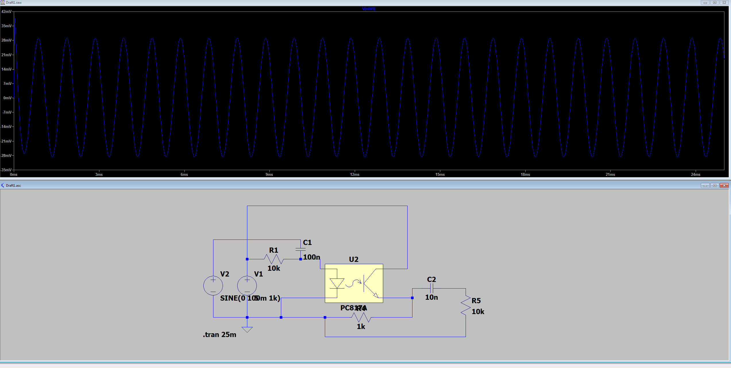

    Można kupić albo gotowe cudo dedykowane albo można sobie pokombinować.
    Generalnie eksperymentować z przenoszeniem sygnału transoptorem można tak:
    Wejściowa amplituda 100mV, wyjściowa 12mV.
    Wartości dobrałem "na oko" więc zapewne da się dużo lepiej, być może jako wspólny emiter będzie lepiej, ale nie chciało mi się sprawdzać.
    Zniekształcenia zapewne będą, ale dla takiego radia ? To w sumie i tak bez większej różnicy.
    W lepszych układach stosuje się dwa transoptory, gdzie drugi kompensuje pierwszy i zwykle jest po drodze gdzieś wzmacniacz operacyjny.

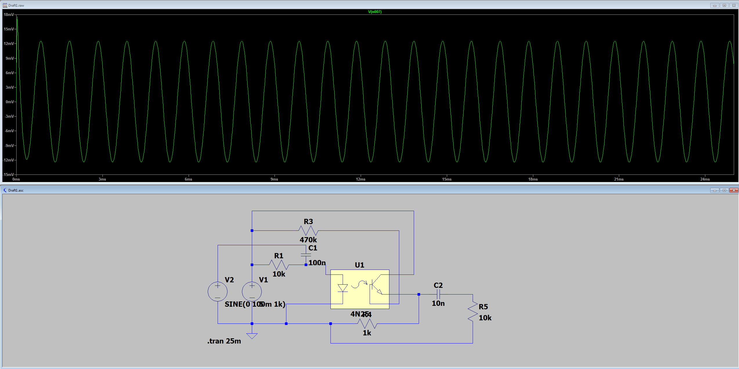

    A czy można z transoptorem bez wyprowadzonej bazy ?
    Można.
    A to akurat PC817, którego w złomie elektronicznym jest bardzo dużo.
    THD dla 1kHz wyszło w okolicy 1.7%, czyli raczej znośnie jak na układ z jednym elementem elektronicznym i paroma rezystorami oraz kondensatorami.
    Alternatywnie możemy użyć małe trafo sieciowe lub pójść na aliexpress, by zaopatrzyć się w malutki transformator sygnałowy izolujący.
    Wszystko generalnie jedno, to radio nigdy nie miało powalających właściwości muzycznych.
