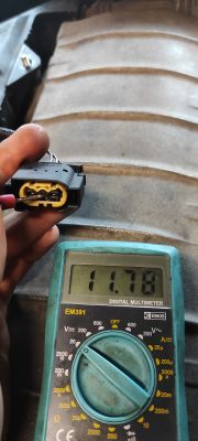

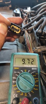

    Mierzyłem wtyczki czujników, wszystkie wskazania są takie same po obu stronach oprócz napięć na czujnikach wałków wydechowych.
    BMW E61 N62B44 - nierówna praca silnika, wypadanie zapłonu Bank2 BMW E61 N62B44 - nierówna praca silnika, wypadanie zapłonu Bank2
    Na tej z dobrze działającej strony Bank1 jest 11,7V a na drugiej gdzie wypada zapłon 9,7V. Mierzyłem kable od wtyczki do wtyczki przy komputerze, mają takie same oporności.
    Nie wiem co jest powodem niższego napięcia, mierzone na włączonym zapłonie, zgaszonym silniku.
    Co myślicie?

    Martwi mnie to mniejsze napięcie na wtyczce wałka wydechowego Bank2, nie mogę nigdzie znaleźć prawidłowych wartości.
    Z drugiej strony wtyczki z Bank2 podłączone do czujników Bank1 pokazują płynną zmianę położenia wałka, nie skaczą.
