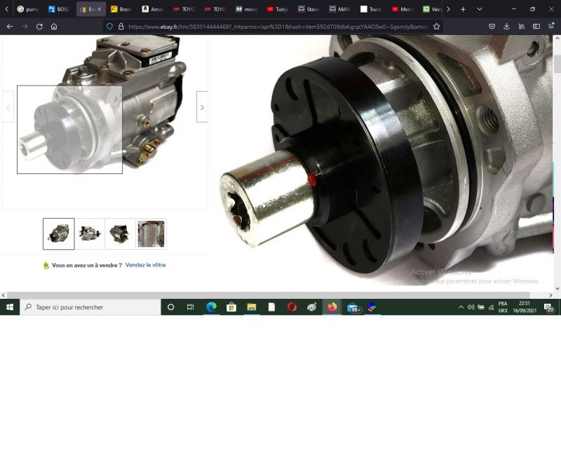

    Ta pompa nie ma rożnych możliwości instalacji.
    A przy ustawianiu rozrządu jest otwór w kole zębatym pompy przez który wkłada się blokadę która wchodzi w blok pompy i blokuje koło zębate pompy.
  • #11 19612003
    mercedesik
    Tak, ale jeśli ktoś zdjął koło z wałka pompy, a tam brak klina, to mamy problem.

    jest niby tam otwór wzdłużny na tym wale stożkowym tak jakby na klin tego kola, jeśli dobrze widzę
    Nissan Navara 2.5 DI 2002-2008 - 47 crank pos sen (TDC) i nie odpala
    #13 19612471
    mercedesik

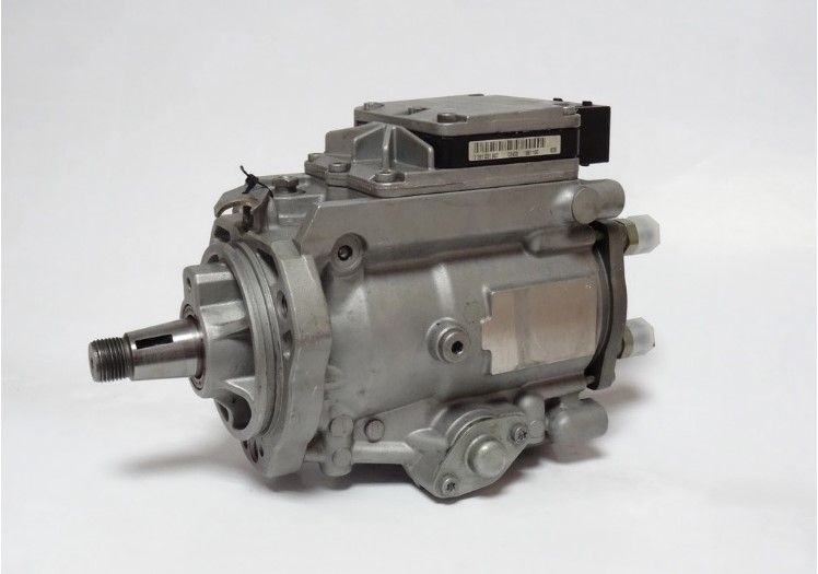

    Wyjmij pompe i odkręć tą śrubę sprawdź czy jest klin. Vp 44 ustawienie tego robi się na stole probierczym i o ile pamiętam klina tam nie znajdziesz. Pompa ma czujnik położenia i nie pasuje on do czujnika wału korbowego dlatego nie pali. Wtrysk paliwa jest ale nie w tym miejscu gdzie ma być.
  • #14 19612730
    car centre
    To ma jak najbardziej sens to co mówisz. Sprawdzę to wkrótce. Mimo ze nie mam pojęcia w jaki sposób to zgrać bez stołu probierczego.

    Po tym doświadczeniu sprawdziłem to o czym mówił kolega mercedesik. Rzeczywiście w tym silniku co nie palił podczas kręcenia walem korbowym było widać jak wtrysk paliwa jest opóźniony. Wtrysk paliwa odbywał się po delikatnym przekroczeniu GMP w cylindrze który był teoretycznie w pozycji kompresji a w praktyce tłok już zaczynał iść w dol gdy odbywał się wtrysk.
    Na zdjęciu które pokazałem powyżej pompa ma wpust na wale na klin. Jednak nie ma takiego wpustu na tym czarnym kole wiec kolega mercedesik miał racje ze nie ma tam znaków na ustawienie tego kola. Nie wiem nawet po co jest ten wpust tam na tym wale pompy. Moze w niektórych wersjach tej pompy do innych silników jest klin i wpust na tym czarnym kole. Wiec ustawiać trzeba na stole albo próbować samemu na silniku obserwując pozycje tłoka i moment wtrysku jeśli problem z dostępem do stołu.
    W końcu włożyliśmy inna pompę która (jak wynik operacji wskazuje) nigdy nie byle ruszana (była już najwyraźniej ustawiona) i silnik pali bez problemu. Ponieważ nie ma potrzeby odkręcać tej śruby centralnej aby wymontować lub zamontować pompę (to informacja dla tych którzy jeszcze nie mieli okazji z tym walczyć i mogliby bez potrzeby rozregulować pompę)
