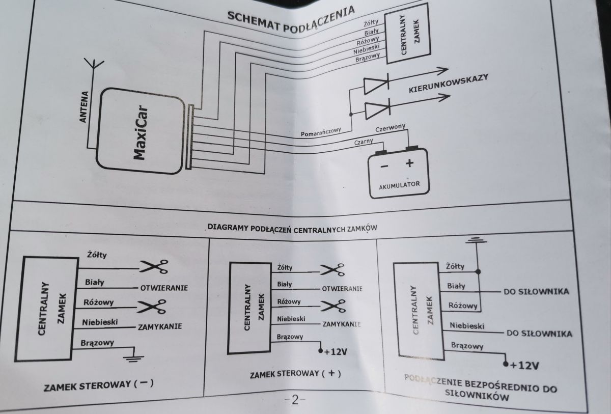

    Skąd Panowie stały + i gdzie kable od kierunków?

  • #2 19606730
    CameR
    Skrzynka bezpiecznikowa w kabinie, zacisk (+) akumulatora, ...
    Przewody: zielono/czerwony i niebiesko/żółty w niebieskim, 13'pinowym złączu na lewo od kolumny kierowniczej

    Suzuki Ignis l FH - Podłączenie uniwersalnego sterownika zamka
    Kostka z przewodami od kierunków to ta zaznaczona zieloną strzałką ?
    I jeśli brązowy i brązowa/biały, nie sterują zamkiem, to będą to te wskazaną na foto ze schematem. Zielony i czerwono/niebieski?

    Witam!!!
    Mam problem z wysterowaniem tego modułu (schemat na foto).
    Podłączyłem czerwony pod akumulator. Czarny i brązowy na masę z zapalniczki.
    Pomarańczowe do przewodów w niebieskiej kostce (kierunkowskazy)
    Biały i niebieski ze sterownika, łączę z brązowym i brązawo/białym z kostki z drzwi (tak wyczytałem na forum).
    Zasilanie jest słychać styczniki w centralce, kierunki dają znać. Jednk nie jestem w stanie za sterować zamkiem otwórz/zamknij.

    spektro12
    Czytałem, jednak jedni piszą że bezpośrednio w przewody 2 kablami, inny że przez przekaźniki. W sumie to już sam nie wiem...

    spektro12
    Sprawdziłem wpinając się w brązowy i brqzowo/biały. Według sugestii w forum. Jednak żadnej reakcji.
    Może coś źle łączę. Czy masowy (brązowy) ze sterownika może być wpięty razem czarnym - ze sterownika?
    Jaka ewentualnie podłączyć to poprzez przekaźniki?

    piotrekwoj1
    Tak może być wpięty razem. Po pierwsze weź probówkę ( np. zrobioną z żarówki 10W), zatrzaśnij zamek w drzwiach ( zrób tak żeby zamek był.zamknięty a drzwi otwarte) i jeden koniec probówki wepnij pod masę a drugim poszukaj przewodu który po dotknięciu spowoduje zamknięcie/ otwarcie centralnego.
