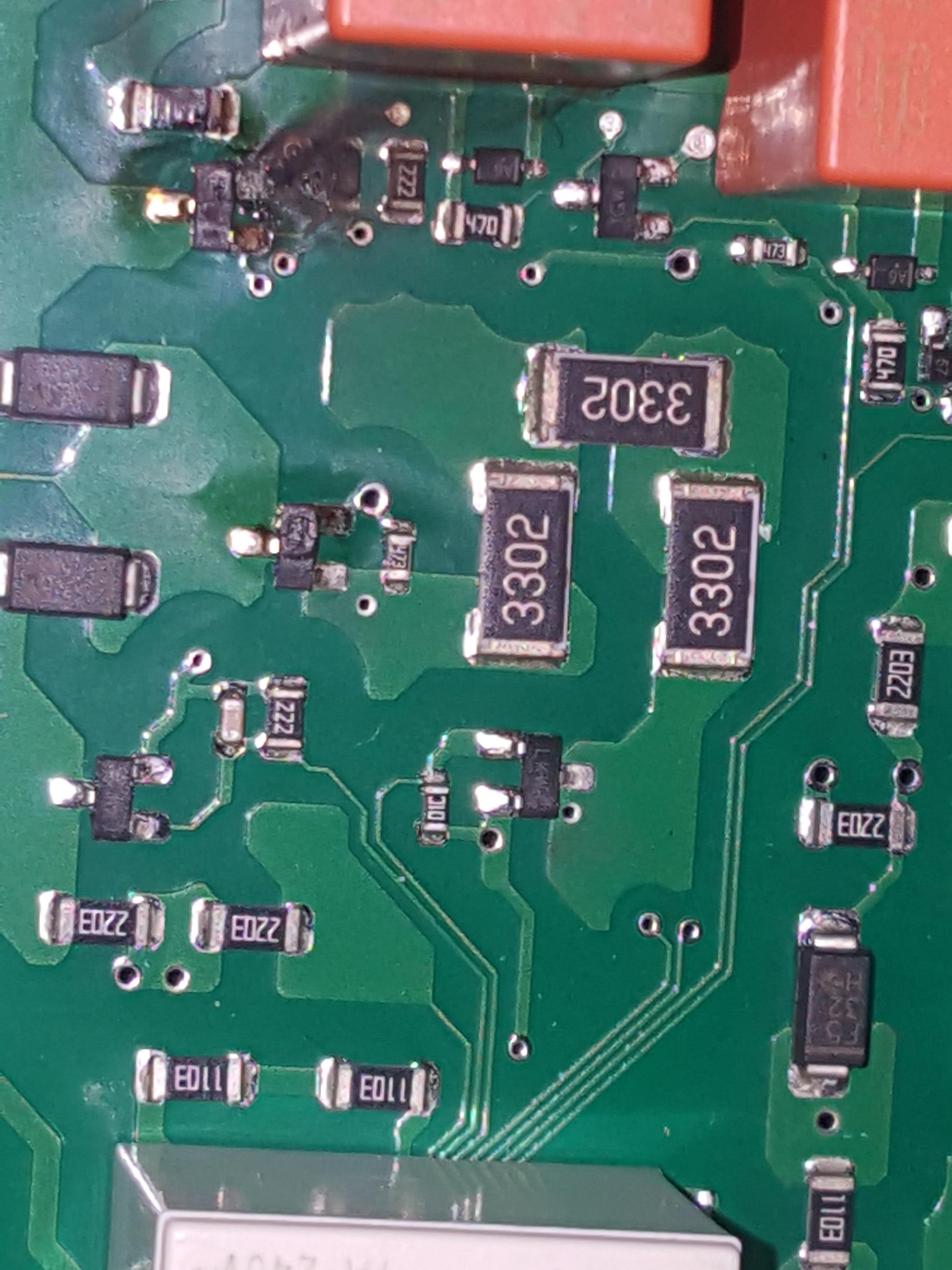

    Kupiłem uszkodzoną zmywarkę po załączeniu błąd E19 nie ma możliwości resetu ten błąd jest cały czas, na elektronice są uszkodzone tranzystory ale zauważyłem że ktoś wymienił zawór płaszcza montując nie odpowiedni zawór starszego typu nie 340V, czy ktoś wcześniej spotkał się z podobnym uszkodzeniem i napisze jakie tranzystory SMD są uszkodzone w moim przypadku na załączonym foto widoczne uszkodzenia na fotkach.
    Proszę :D
    :arrow: Marking LLW=PBHV9050T
    :arrow: Marking LKW=PMBTA45
    Zmywarka Bosch SMS46GI05E - Po wlączeniu bląd E19
    Twoje uszkodzenia na foto, ale kiepskim :idea:

    Zmywarka pracuje super po wymianie modułu zamykam temat dziękuję za pomoc
