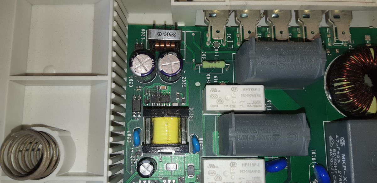

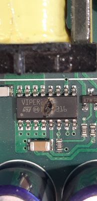

    Proszę o pomoc w rozszyfrowaniu oznaczenia spalonej przetwornicy w płycie indukcyjnej Kernau KIH 64-2B.
    Na zdjęciu widać tylko część oznaczenia ponieważ reszta jest upalona.
    Może ktoś posiada schemat do tego chińczyka :)
    Indukcja Kernau KIH 64-2B - spalona przetwornica, jakie oznaczenie?
    Indukcja Kernau KIH 64-2B - spalona przetwornica, jakie oznaczenie? Indukcja Kernau KIH 64-2B - spalona przetwornica, jakie oznaczenie? Indukcja Kernau KIH 64-2B - spalona przetwornica, jakie oznaczenie?
    Z góry wielkie dzięki za pomoc :D
    Pozdrawiam Piotr
  • #3 19610311
    abuhamza
    Specjalista AGD
    Viper25l na 1000 siaka 🙂
  • #4 19611231
    PitPG
    Poziom 4  
    Wielkie dzięki za pomoc :)
    Mam jeszcze pytanie czy mogę tam wlutować VIPER26L?
    Ponieważ tylko na jednej aukcji znalazłem tego scalaka:
    https://allegro.pl/oferta/viper26l-sop16-smd-9842352908
    Wprawdzie znalazłem inny sklep z VIPER25L ale koszty dostawy to 80 zł. ...
    Pozdrawiam Piotr
  • #5 19611243
    abuhamza
    Specjalista AGD
    Porownaj datasheety, będziesz wiedział. 80zl to duży koszt? Jesteś śmieszny. Lepiej idź kup nowa płytę bedzie taniej i ergo.
