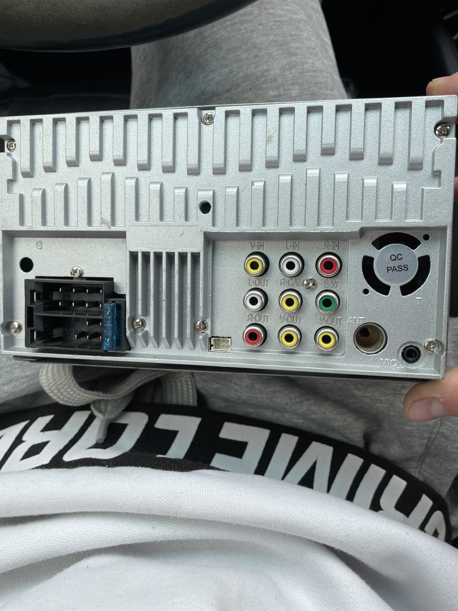

    milejow

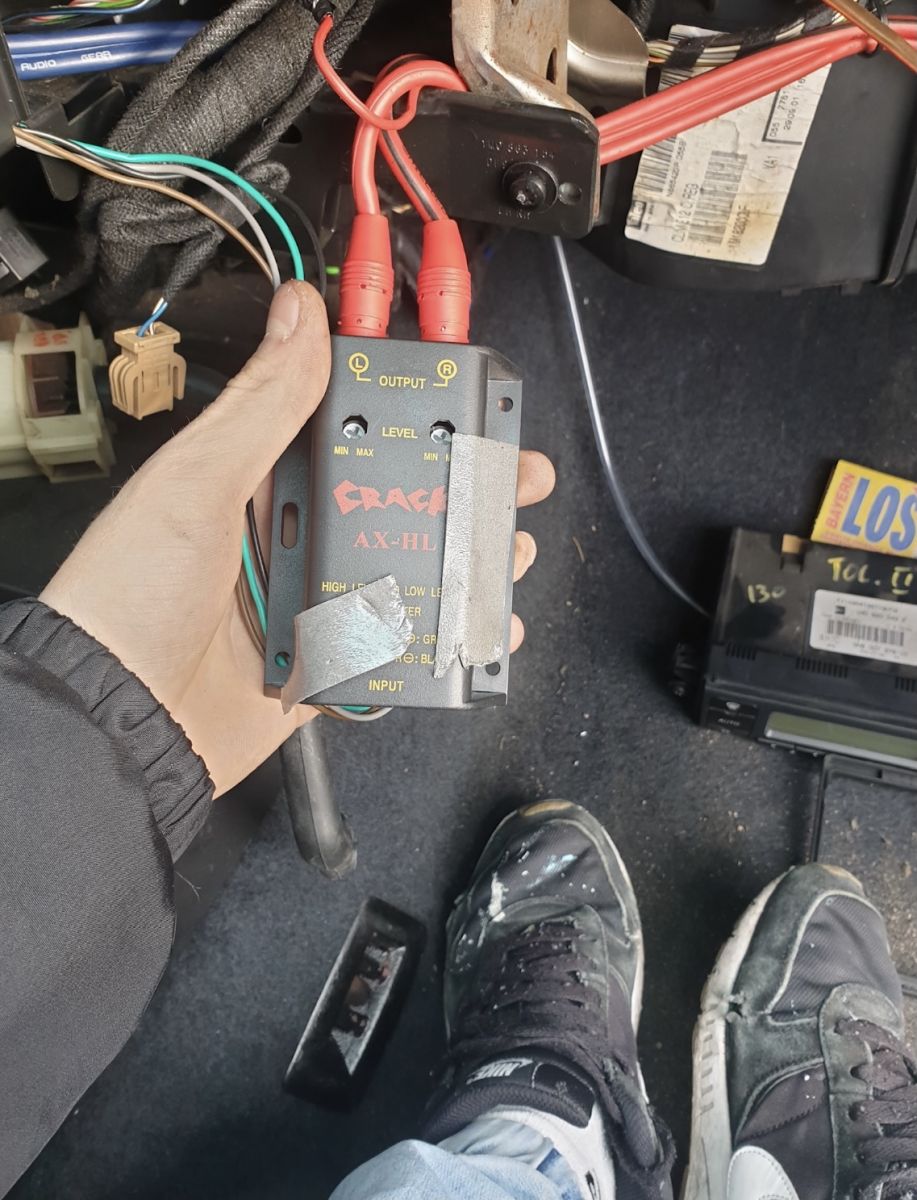

    Ten Crack to konwerter sygnału hi/LO. jeśli masz chinche w radiu To nie będzie potrzebny.Zwrotnic nie potrzebujesz, gwizdek ma swój kondensator filtrujący a midbas podłączasz bezpośrednio

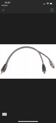

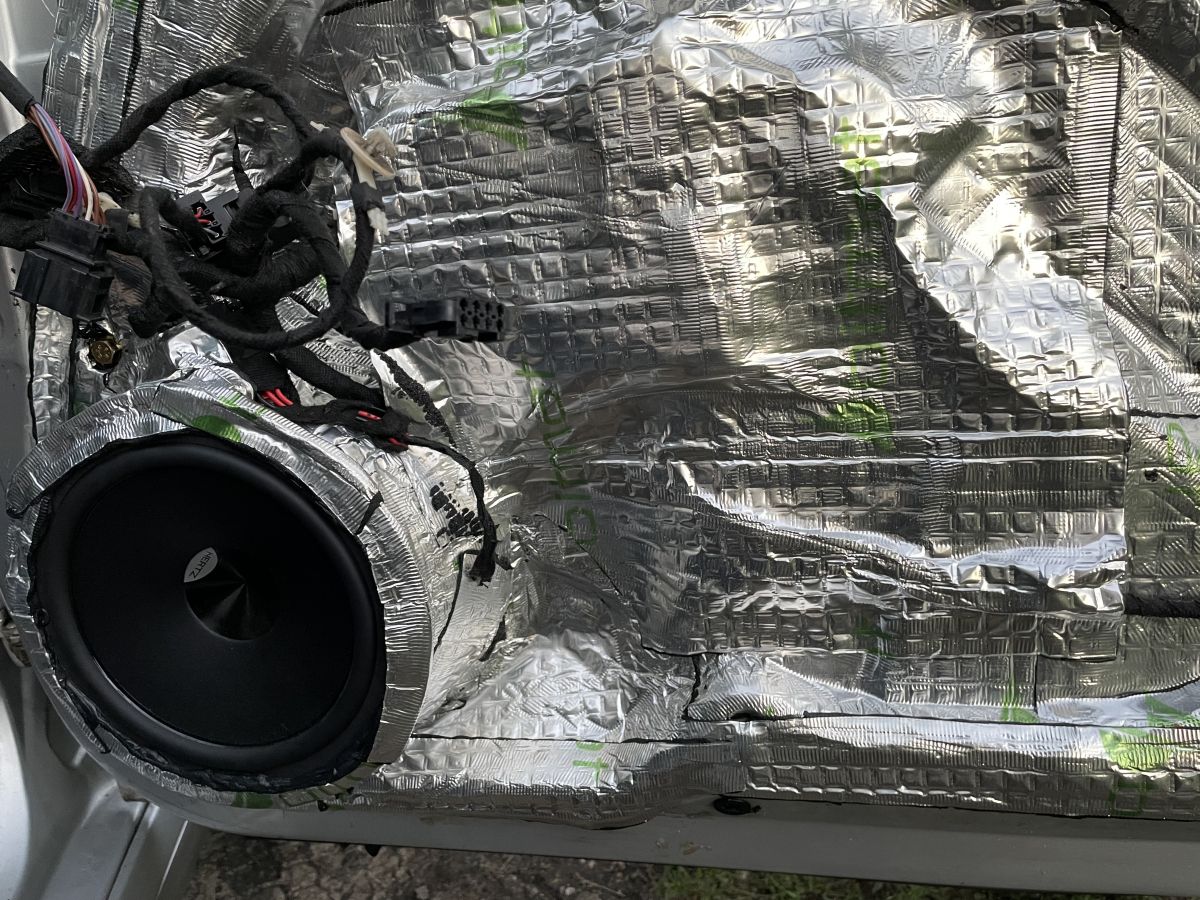

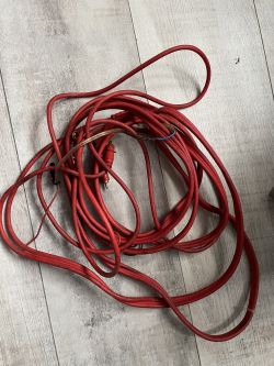

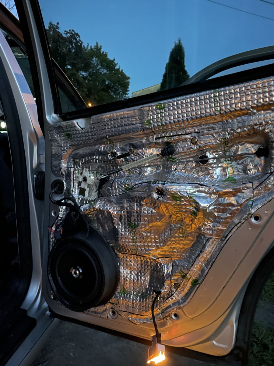

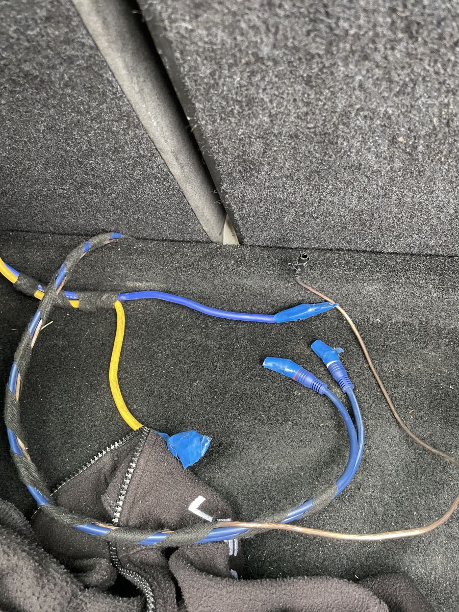

Użytkownik poszukuje pomocy w podłączeniu 4-kanałowego wzmacniacza do systemu audio w samochodzie, który składa się z głośników HERTZ DSK-165 i DCX 165 oraz radia Vordon AC3201. Po wymianie głośników i wygłuszeniu auta, użytkownik planuje wykorzystać istniejące kable z poprzedniej instalacji. W trakcie dyskusji poruszane są kwestie dotyczące podłączenia kabli RCA, zasilania wzmacniacza, a także problemów z jakością dźwięku, które mogą wynikać z użycia tanich rozgałęziaczy. Użytkownik otrzymuje porady dotyczące podłączenia kabli, w tym jak prawidłowo podłączyć głośniki do wzmacniacza oraz jak ustawić filtry na wzmacniaczu. Wskazówki obejmują również testowanie systemu audio oraz potencjalne problemy z radiem, które mogą wpływać na jakość dźwięku.
