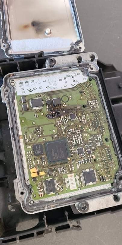

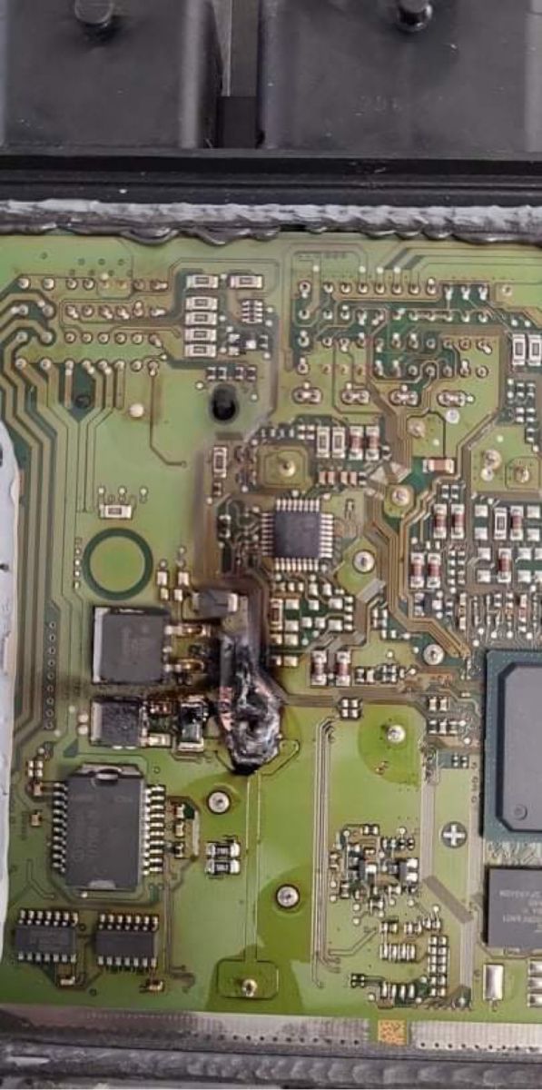

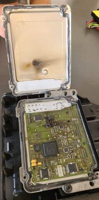

Spalony sterownik , co mogło być przyczyną?
Nie, dziękuję Przekieruj mnie tamPfemek napisał:Sprawdź silnik wzniosu zaworów. Pewny nie jestem ale coś mi się kojarzy że w tych okolicach w tym sterowniku jest jego sterowanie. Silnik może pracować lecz będzie pobierał kilka razy większy prąd.
Strumien swiadomosci swia napisał:Idz po scieżkach i zobacz od czego to jest , czy to silnik n14b16.
koleś kit napisał:Sprawdziłeś już co zasila ten mosfet?Który pin?
koleś kit napisał:ma pan pomyslSprawdziłeś już co zasila ten mosfet?Który pin?
adam7009 napisał:Był zimny lut ,nie kontaktowało .Śmiało zakładaj drugi.
