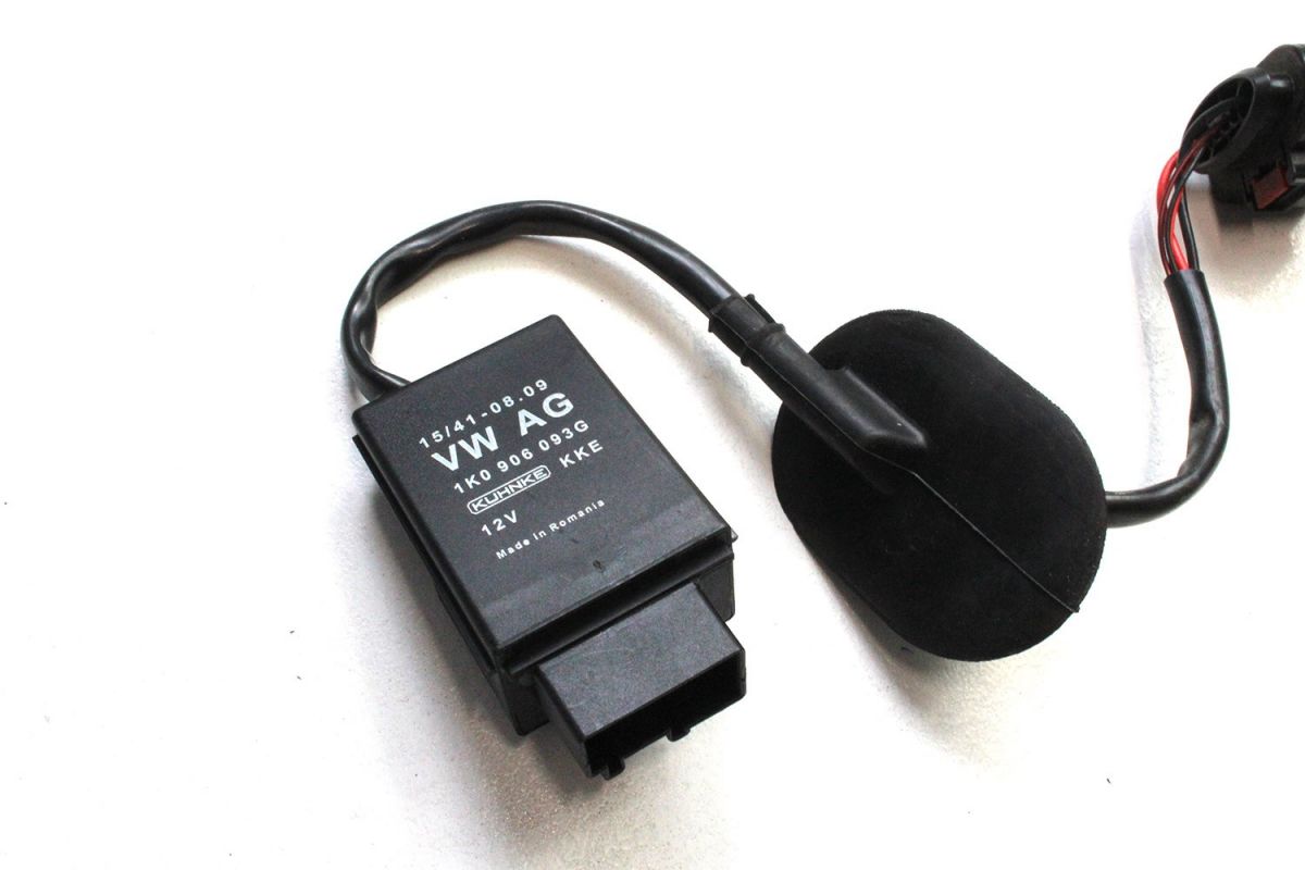

    mercedesik
    Jest moduł sterujący pompą ? Powinien być w pokrywce plastikowej nad pompą.

    mercedesik
    VW Touareg 3.2 V6 2004: Niestabilna praca silnika i pompy paliwa po wymianie
    Takie ustrojstwo.
