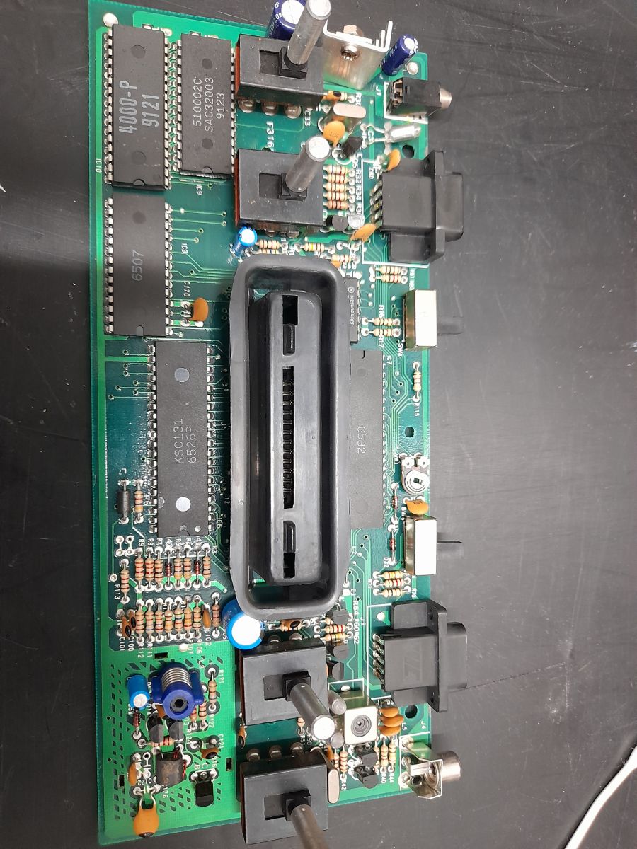

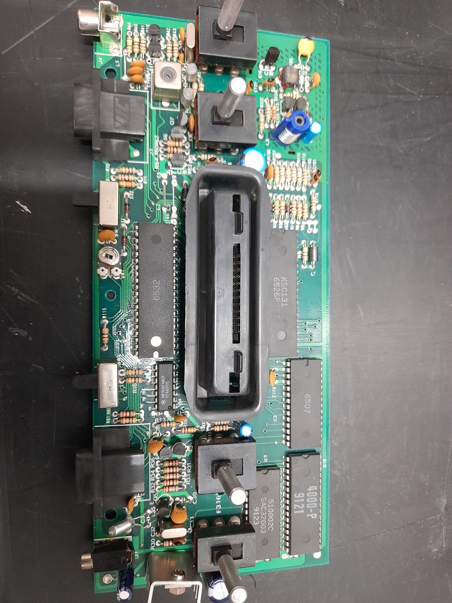

    Poziom 8  
    Witam Retro maniaków,Po raz kolejny Daje wpis Bo Admin Mnie poinformował że daje posty w Archiwum 🤦‍♂️ Przepraszam Bardzo jestem nowy Tutaj na forum nie ogarniam jeszcze co tu się dzieje😜 A powracając do Tematu Atari 2600 klona,Potrzebował bym Schemat Lub jakieś zdjęcie,gdzie podłączyć AV MOD? Posiadam nietypową płytę którą nigdzie nie mogę znaleźć na żadnym Forum i ciul wie gdzie się wpiąć🤦‍♂️ Za wszelkie info Bardzo dziękuję i Pozdrawiam na dole dodaje foty płyty Gdzie w Atari 2600 podłączyć AV MOD? Potrzebny schemat. Gdzie w Atari 2600 podłączyć AV MOD? Potrzebny schemat.

  • #3 19613478
    Lucas4x4
    Poziom 8  
    😊 Tyle to ja już wiem dawno! Chodzi mi o schemat do takiej Płyty Z Atari lub jakieś zdjęcie,informacje, co mam wylutować? I gdzie Wlutować Płytkę AV MOD, bo te atari normalnie chodzi bez problemowo tylko szkoda że na starym Telewizorze i do tego śnieżyca straszna 🤦‍♂️ a przerabiając go Na Wyjścia AV (TYPU CHINCZ) możemy Podłączyć pod nowy Telewizor i mamy Ładny obraz!
  • #4 19823207
    Lucas4x4
    Poziom 8  
    I co? nikt nie wie Gdzie na tej płycie mogę Znaleźć Wyjście video,Audio i 5v? Nie mam sprzętu żadnego do Sprawdzania gdzie co wychodzi i ogólnie jeśli chodzi o elektronikę to Wiem tyle co to jest bezpiecznik i mniej więcej co jak wygląda 😊 A Bardzo mi zależy na przeróbce tego Atari ponieważ ma Gry nie które takie w które z miłą chęcią bym po grał i spędził kilka godzin,a na zamazanym obrazie bez Głosu (bo uszkodzony jest modulator ten do fonii,poprostu pokruszył się w środku i nie da rady już kręcić śrubokrętem😏) To każdy wie jakie to granie jest 😖 odechciewa się wszystkiego po minucie! Także prosił bym bardzo o pomoc jakąś w tym kierunku,może jakiś schemat do tej płyty lub jakaś podpowiedz co wylutować i wlutować?

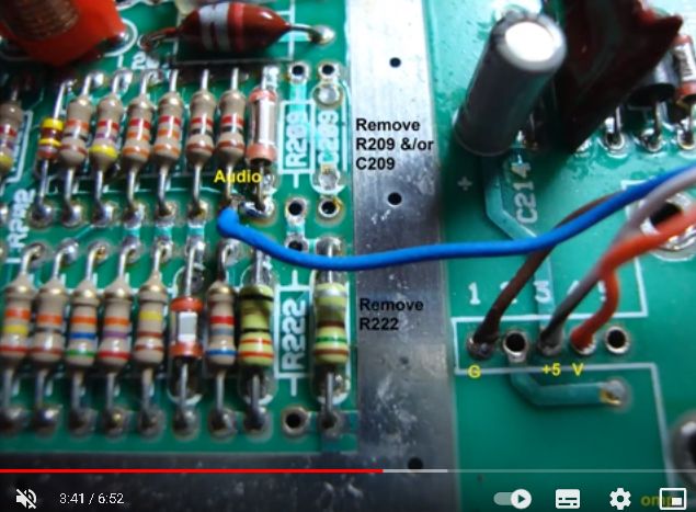

  • #5 19827734
    Atr3ju
    Na jutubue wpisałem Atari 2600 composite mod i w 2 minuty znalazłem taki screen.

  • #6 19829279
    Lucas4x4
    Poziom 8  
    Nooo Tego w google jest z 10tysięcy! Spędziłem z 3 dni na różnych stronach Polskich,ruskich i angielskich żeby znaleźć identyczną płytke jak moja! I Szkoda że Atari 2600 Klon miało różne płyty elektroniczne w środku i każda jedna ma w innym miejscu Oporniki różnej maści i do tego o różnych numerach! I właśnie problem polega na tym Że Trzeba wiedzieć dokładnie do danej płyty gdzie wychodzi Wyjście AV i wyjście Audio a to nie takie proste! Bo samemu na ślepo szukać to można spalić wszystko wiec po to właśnie potrzebuje schemat do tej płyty którą posiadam lub jakieś zdjęcie takiej samej płyty jak jest podłączony MOD AV
    #7 20271215
    romeok01
    Poziom 35  
    Trafił do mnie identyczny egzemplarz i udało mi się dorobić wyjście AV na chinch, opisałem to na moim blogu -> Link
    Po wykonaniu AV moda pojawił się problem z wyświetlaniem koloru, pomogła wymiana trymera VR1 500K na nowoczesny.
